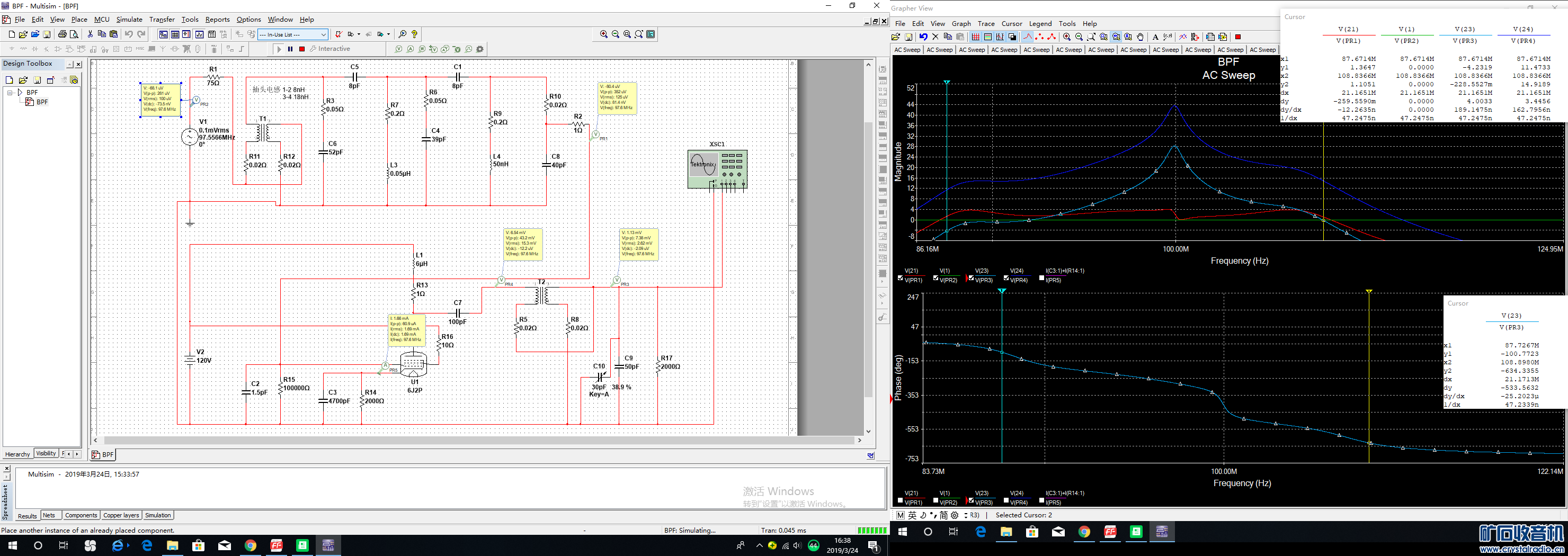

搭了 6j1 帘栅极反馈做本振,连续弄了一周,各种调整,就是不起振。但求位高人可以指点。

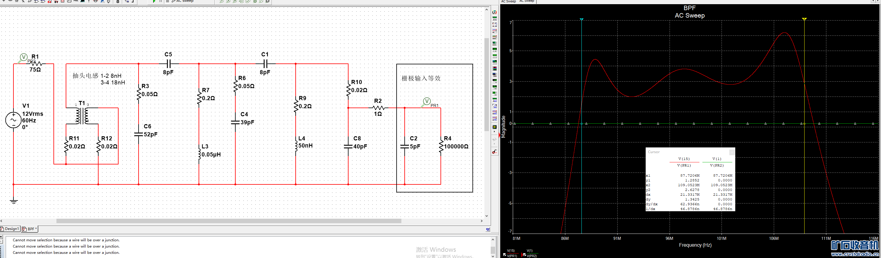

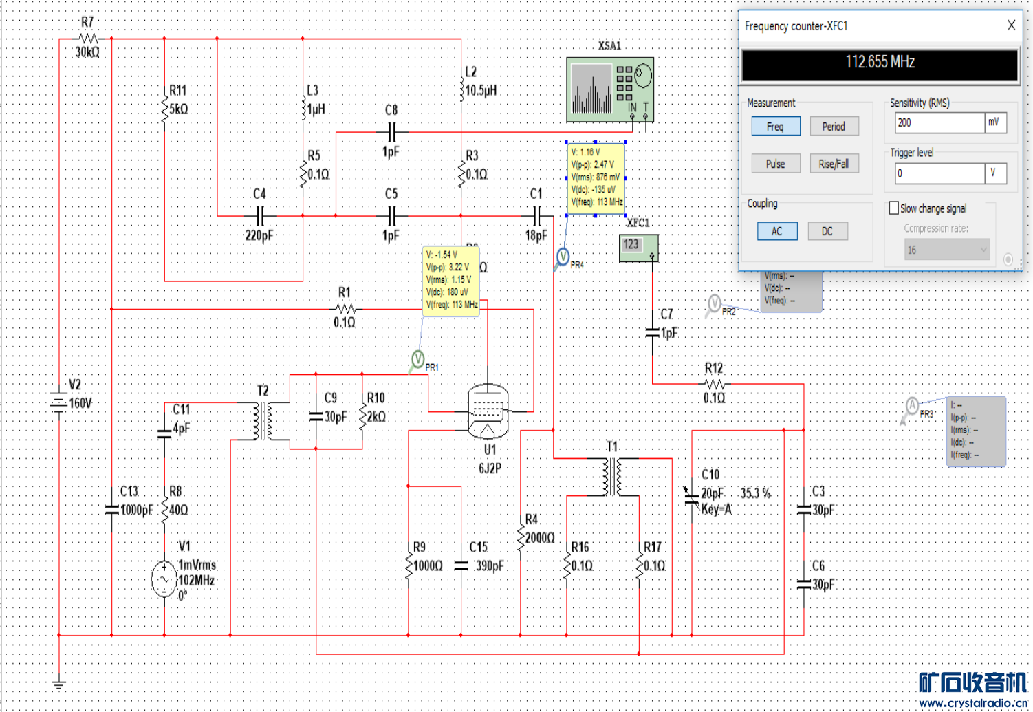

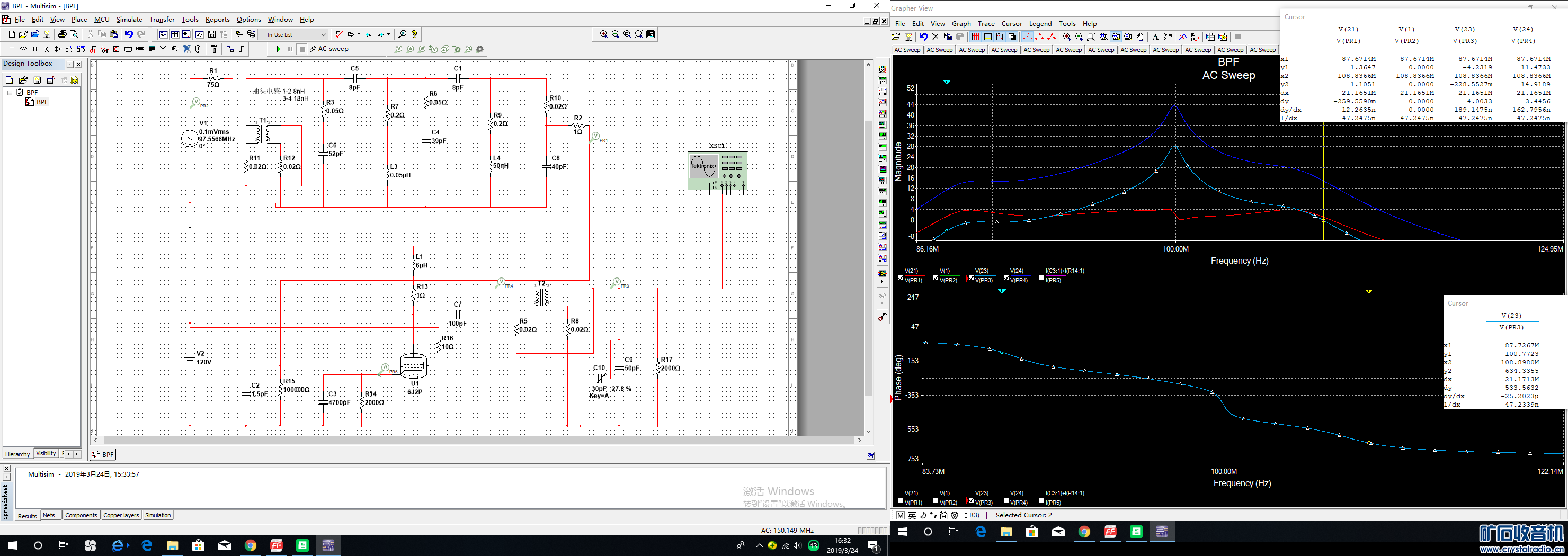

现在实验了电感耦合方式的栅极反馈振荡电路,各位请看图。
追求振荡稳定同时尽量获得高的变频。就算这个教科书上的电路,调整过程也不是最顺利。最头大的问题是,电子管构成的振荡电路振幅巨大,且间歇振荡,仿佛是一个超再生电路一样。那天空闲下来可以试试哈哈哈。
偶然间将电感调整为1:1紧耦合的,发现振幅变小但是稳定。随后将电路输入仿真,发现栅极振幅大约1伏,但是变频增益却比以前仿真的都要高。实在是搞不明白本振幅度和增益之间的关系。各位有高招请不吝赐教。
稍后上实物图

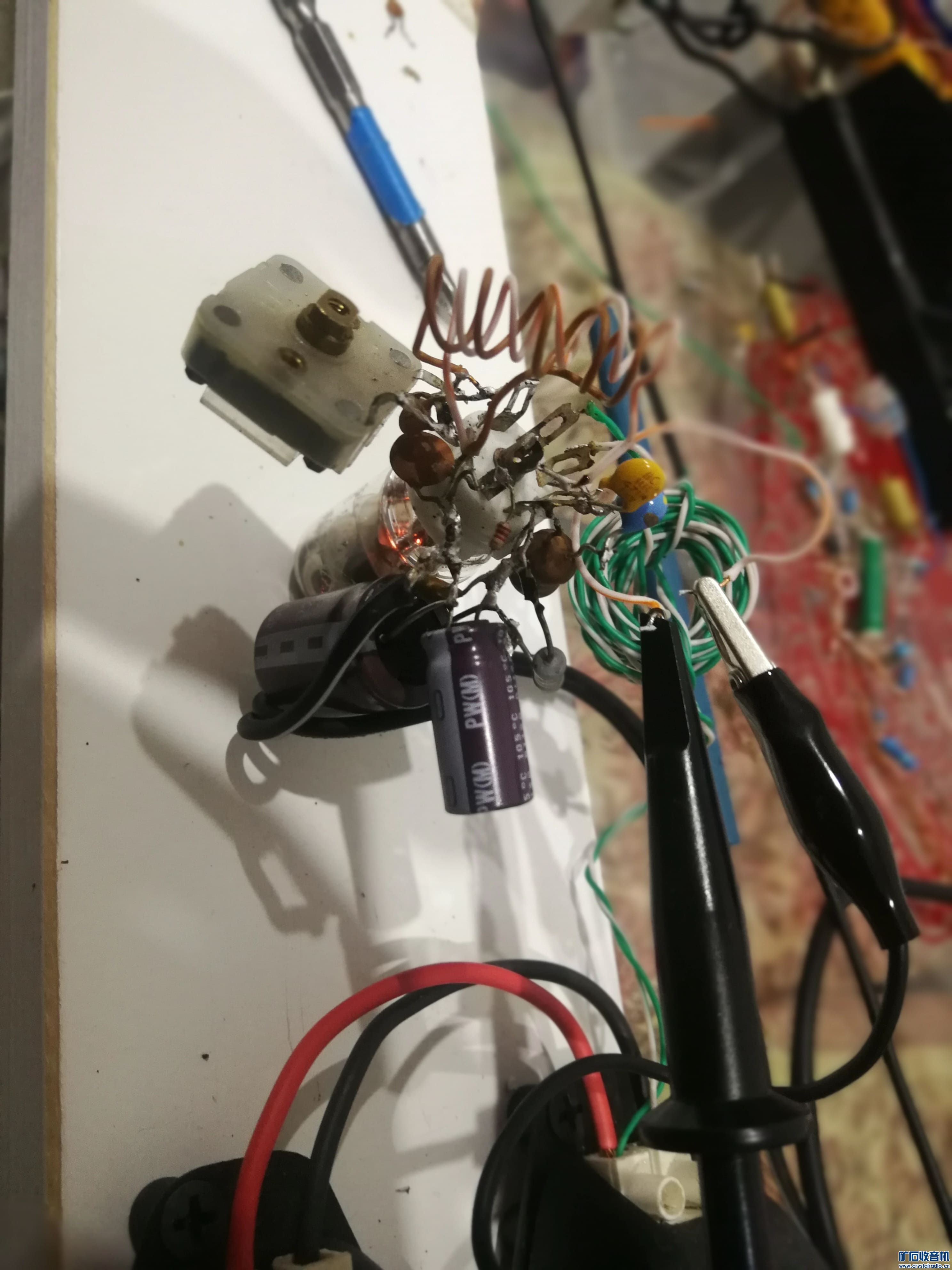

实物图来了
示波器勉强能测到120兆。振荡低端比高端幅度下降了20%左右。
用仿真来做一来调试速度快,更重要的是仿真时候想测量的地方实际中不一定能。即使有500兆的示波器,除非有特殊的探头,例如阳极这些地方是测不准的。好比是薛老师的猫咪一样。
最近调试中还发现本振的幅度并非越大越好,栅极在超过300mV以上本振信号的时候对变频增益并无明显的增加,而第一中周上的本振信号总希望越小越好,也有利于减少本振对外辐射干扰。
同样的电路当我用信号源替代本振的时候,变频增益也没有太多变化。是不是说可以不用独立本振了呢。各位有什么建议。   砖头选轻点的拍哈。
