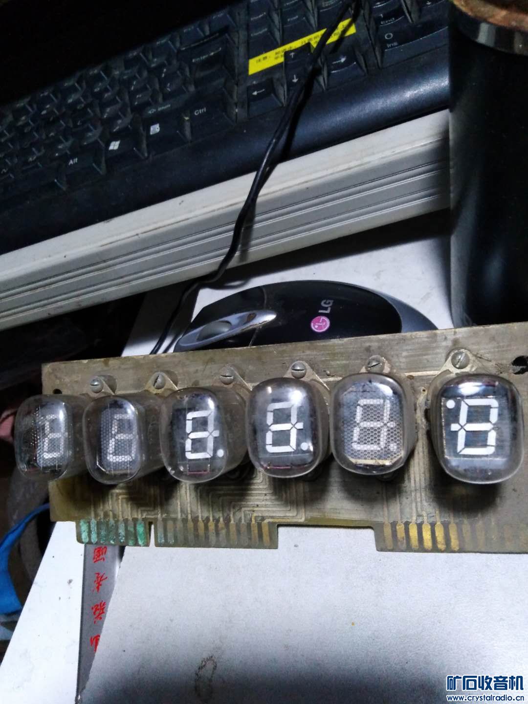

这是什么电子管呀,还有用吗 749f29610a5b4e8c4c400af1bb89bab.jpg 3775228cc5b140771f77fd922bc422a.jpg
发表于 2019-4-20 21:12:35 | 显示全部楼层
不是荧光数码管,而是辉光数码管。两者是不同的。型号QS27-1 长轴27mm(max28mm)短轴max22mm。管体高度(不算管针,抽气嘴)25±1mm。
发表于 2019-4-20 21:17:16 | 显示全部楼层
怎么说妮?如果你想玩一下,可以用来做一些有关数字的装置。象计算器、数字显示的电子钟…。
发表于 2019-4-21 16:04:34 | 显示全部楼层
发表于 2019-4-21 18:12:23 | 显示全部楼层
就是8段荧光数码管,辉光数码管内的数字是一层一层结构的。
发表于 2019-4-21 19:29:26 | 显示全部楼层
这是荧光数码管,能够明显看到两根灯丝,这是最大的特征,而辉光管是没有灯丝的且内部电极是层层排列的。(特殊的除外)。
