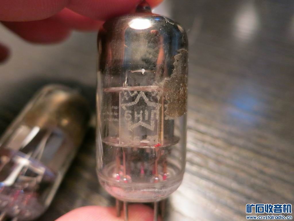

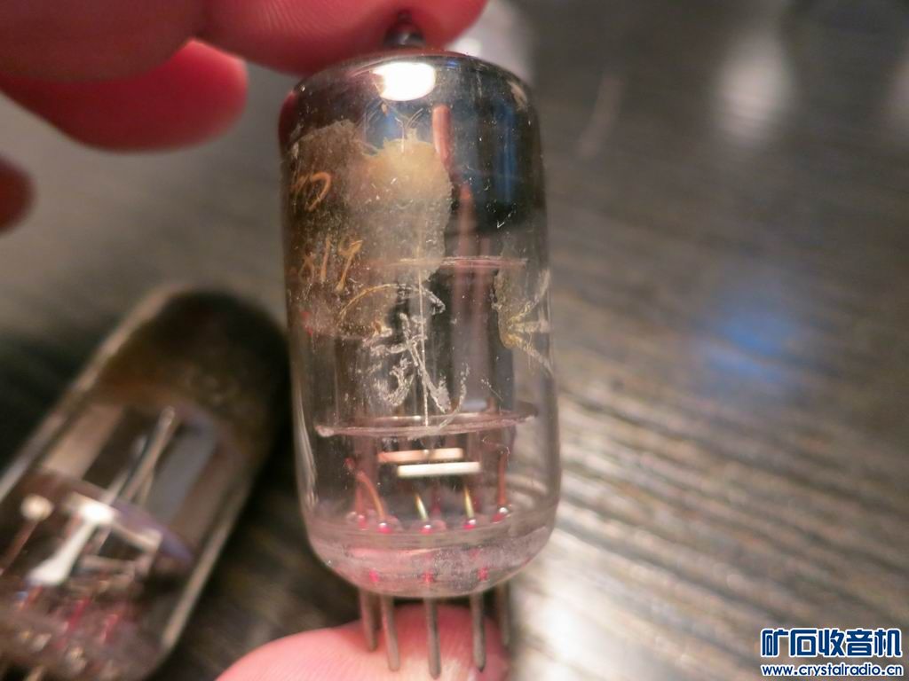

2种标签
56年5月  方标
56年6月  五角星标
北京6N1电子管
发表于 2019-4-20 17:20:05 | 显示全部楼层
很难得的北京早期电子管,这种图章非常容易在使用中渐渐被失去。最好不要清理,更千万不能沾水或者潮湿的布擦拭,因为几乎一碰就掉。
其中的试子章应该是试制品的意思:早期投产的新型号的电子管由于属于新产品,会有许多参数上不稳定的现象,所以当时的工厂会很厚道地在早期生产出来的产品上盖下“试”的图章。等日后产品制造的稳定性上去以后就不再用“试”子图章了。
早期的北京电子管厂,在工艺和职工素质上还并不标准。苏联专家的回忆中许多工人对生产标准并不重视,由于开工前对除尘的忽视导致废品率与苏联相比一直很高。在新产品上都会暂时盖有试的图章也算是很有诚信表现。

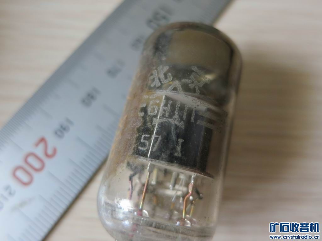

 楼主| 发表于 2019-4-20 16:06:57 | 显示全部楼层
57年1月   北京6N1

既然是试验品,不知道它的性能怎样?
发表于 2019-4-20 17:31:08 来自手机 | 显示全部楼层
鲸音 发表于 2019-4-20 17:20
很难得的北京早期电子管,这种图章非常容易在使用中渐渐被失去。最好不要清理,更千万不能沾水或者潮湿的布 ...
也有说法是给相关单位试用。在使用中发现问题再对生产过程做出改进。
发表于 2019-4-20 17:35:34 | 显示全部楼层
想必也有这个意思。
