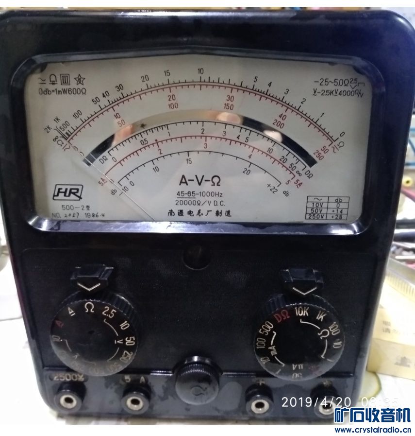

哪位大咖手上有南通500-2图纸,请给个分享,不胜感谢!
发表于 2019-4-20 13:52:01 | 显示全部楼层
        500表电路基本通用的,只是个别地方不同。
发表于 2019-4-20 16:13:01 | 显示全部楼层
500表基本一样,什么问题?
发表于 2019-4-20 22:42:59 | 显示全部楼层
楼主这款500型算是南通500的经典之作,棘轮波段开关,手感好,档位清晰,精度比沪产品牌高,我收藏了几只此款500,如果楼主有什么问题,我可以拍实物予以对照。

 楼主| 发表于 2019-4-21 13:46:24 | 显示全部楼层
目前的问题是:交流电流档无反应;电阻档回零不太好,停在两格左右的位置,轻轻敲下变盘可以回零,但电压档直流交流档回零还可以
发表于 2019-4-24 22:47:18 | 显示全部楼层
检查一下交流档位所连接的线路.

发表于 2024-10-9 14:20:27 | 显示全部楼层
jz399 发表于 2019-4-21 13:46
目前的问题是:交流电流档无反应;电阻档回零不太好,停在两格左右的位置,轻轻敲下变盘可以回零,但电压档 ...
电阻档与电压档回零不一样,可能是电阻档漏电,可以试验的时候不是分开表笔,而是拔下电池。
 楼主| 发表于 2024-10-9 17:25:12 | 显示全部楼层
可能是电压档、电阻档测试完成后,表头RC放电时长不一样,没仔细研究过
