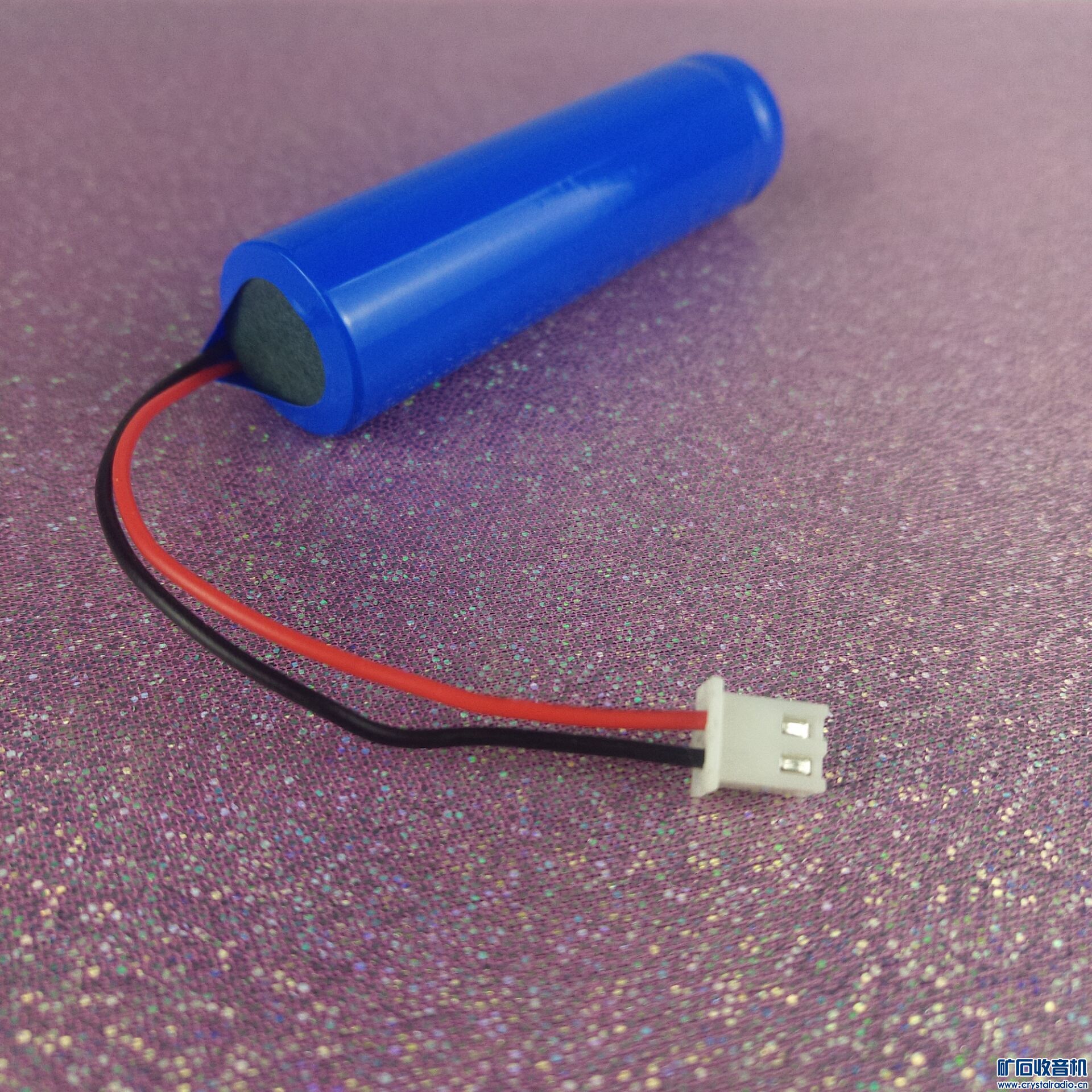

请教一下老师们 同容量的3.7V带保护板的锂电池可以串联使用并且充电吗?
发表于 2019-4-20 11:55:55 | 显示全部楼层 |阅读模式
这样的锂电池
发表于 2019-4-20 12:18:08 | 显示全部楼层
可以,但如果两个电池容量稍有差异,容量大的会充不满
回复 支持 0 反对 1
发表于 2019-4-20 12:41:30 来自手机 | 显示全部楼层
二楼说的对,容量小的先充满就不过电了。
发表于 2019-4-20 14:09:14 | 显示全部楼层
采用平衡充电就是了。

发表于 2019-4-22 10:02:21 | 显示全部楼层
可以串联使用,最好分开充电,这种带保护板的无法大电流放电

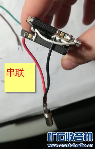

发表于 2020-3-7 21:37:30 | 显示全部楼层
首先可以肯定的告诉你。不能把两节带保护板的锂电池串联起来使用的。我自己做了实验了。
今天把手头的几节手机电池找出来,想串联起来用一下。结果通过实验,发现一个奇妙的现象。
我分别用万能充把每个电池充到4.1V左右,然后进行串联放电,结果发现其中一节放到0V,另外一节,几乎没有掉电压。
绝对不要把带保护板的两节锂电池串联起来放电哦。其中一节如果早放完了,就会截止。导致另外一节无法放电哦。
