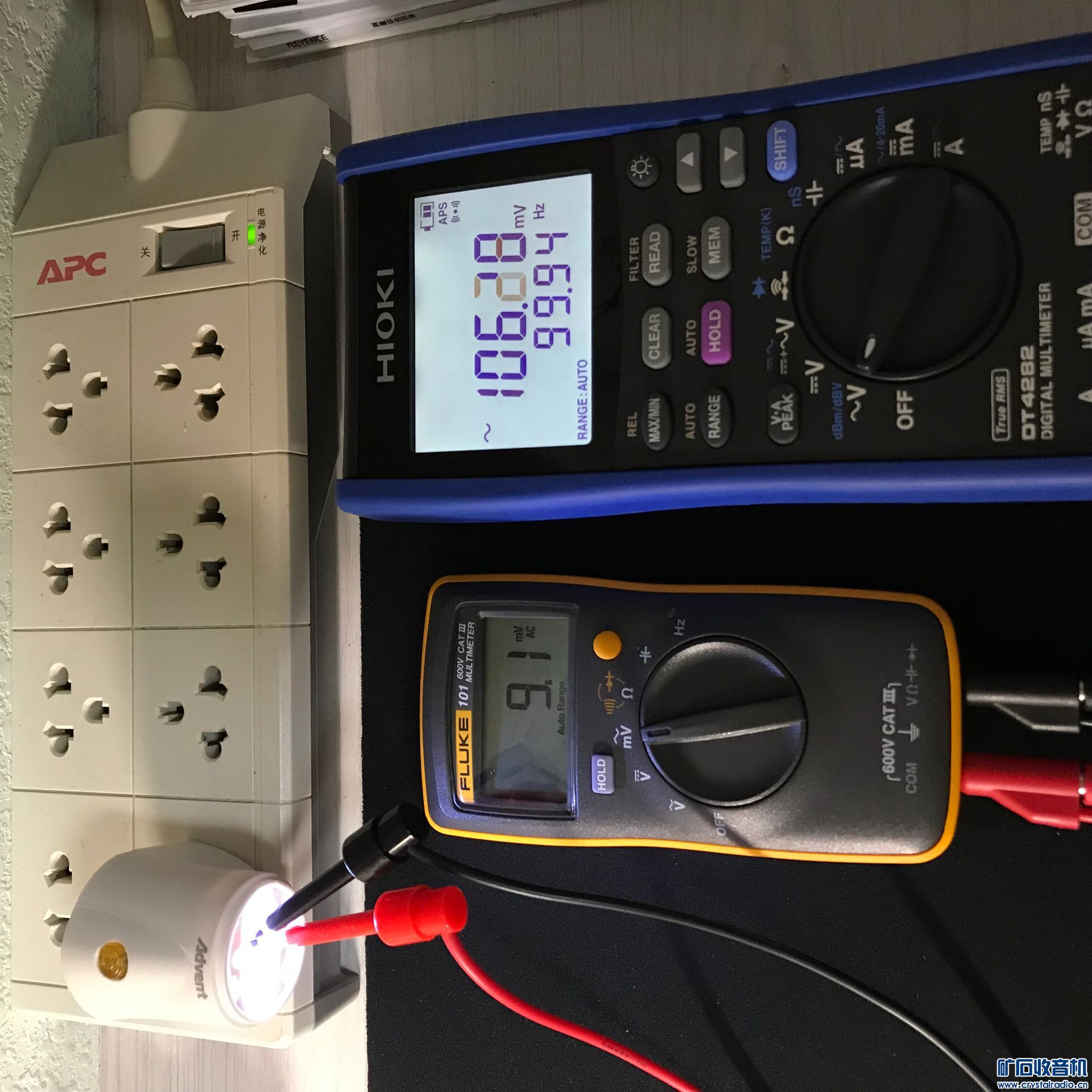

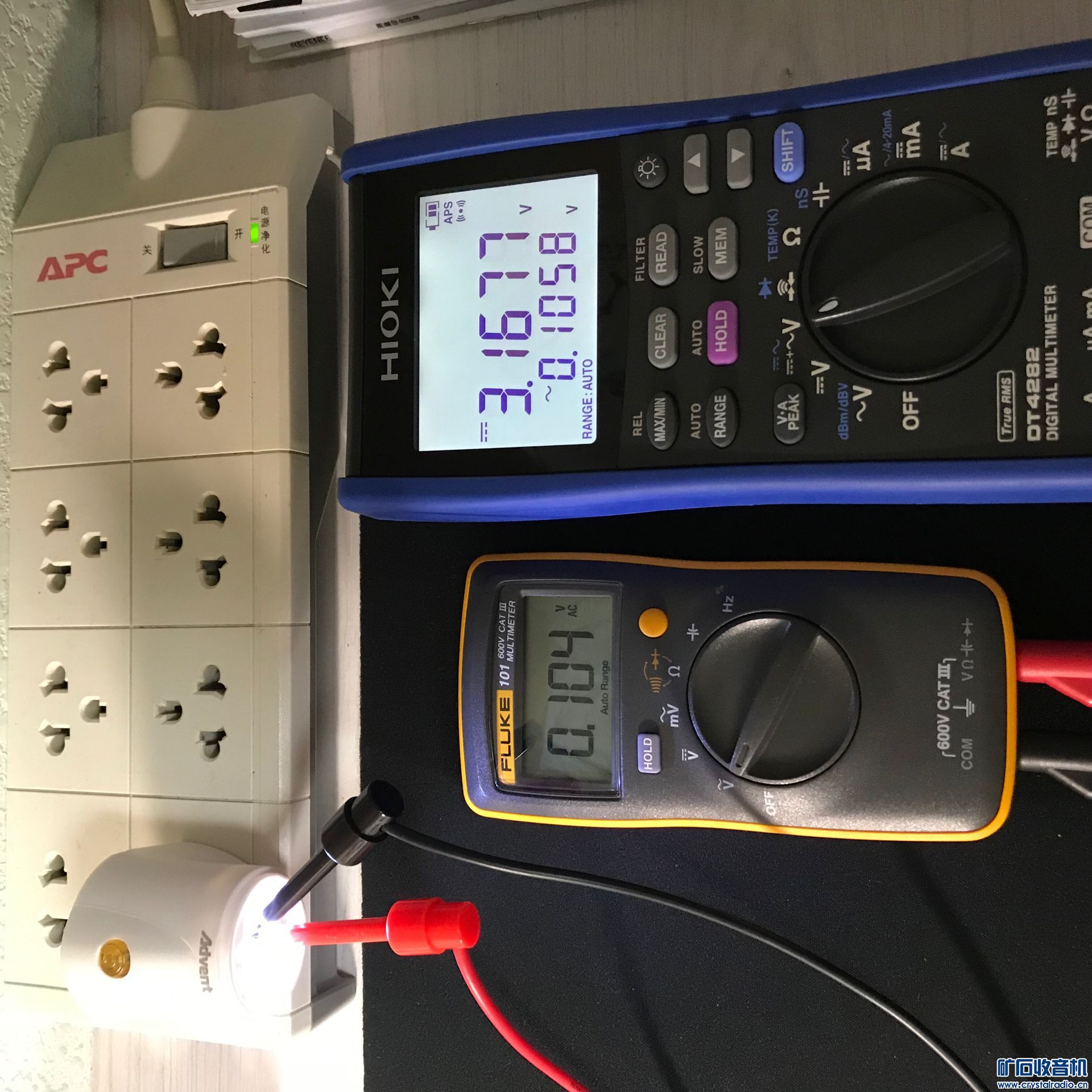

如图,测量一个小夜灯的LED两个脚,可以看出有交流 0.1V 和直流成分 3.16V。
用 101 的 AC V 档并联测,示数还算正常

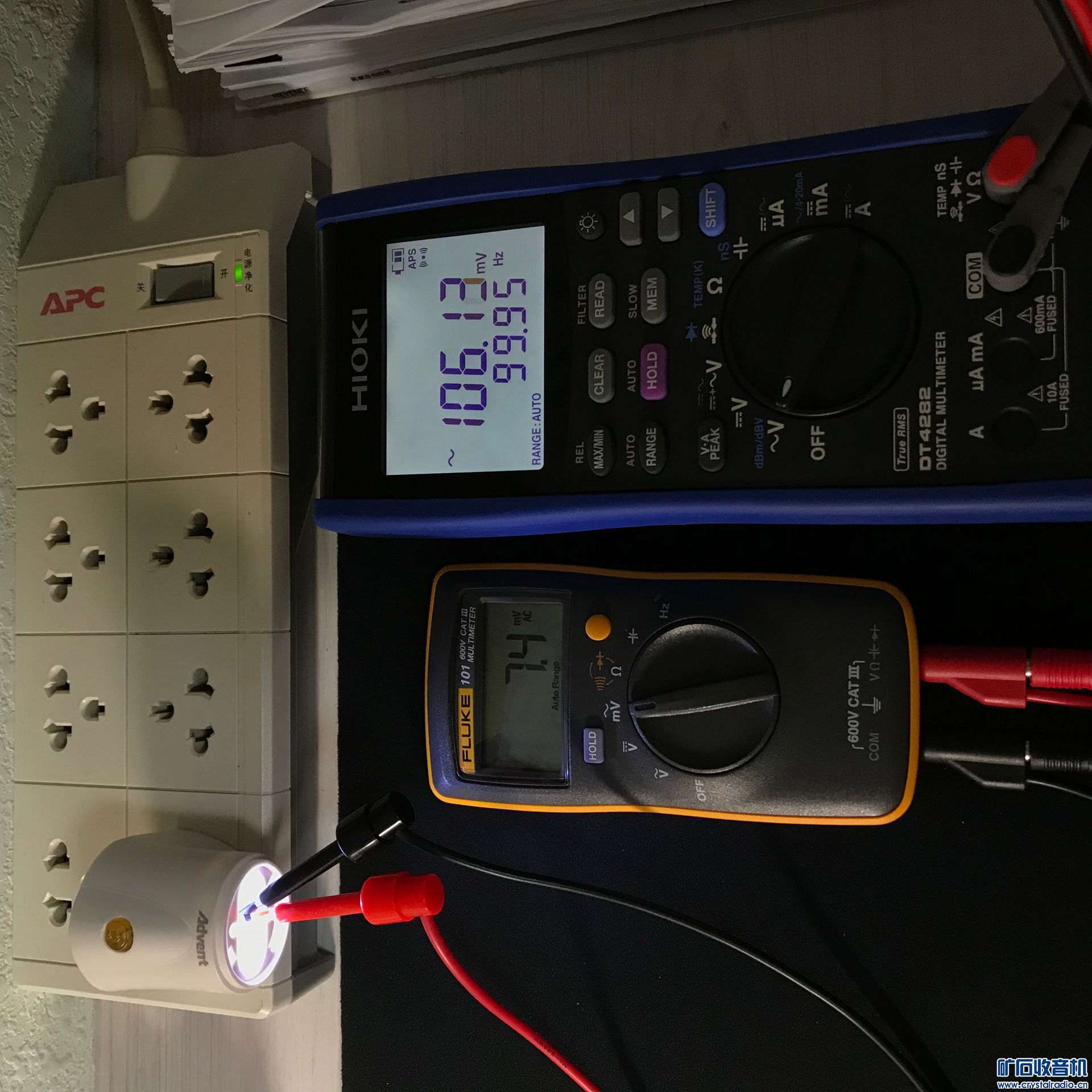

但是用 AV mV 档,示数就不知所云了
交换表笔也不行
百思不解,难道和测半波整流一样的bug?

不太敢肯定原因,4282显示的频率是100hz,说明此时测的有可能是整流后的脉动直流,101的ac mv档不知道和ac v的输入结构是不是不一样,造成的差异
发表于 2019-4-19 18:21:25 来自手机 | 显示全部楼层
重新仔细看了看,4282量出的不是脉动直流,是在3.几伏上叠加了100毫伏100hz的纹波。这样的信号4282能量出来只能说明4282强大,101量不出来也无可厚非
发表于 2019-4-19 18:26:38 来自手机 | 显示全部楼层
有可能4282的ac mv输入带电容耦合,而101的耦合电容在平均值检波电路的前面
发表于 2019-4-19 18:28:44 来自手机 | 显示全部楼层
而在101耦合电容前面的缓冲已经饱和,所以101看不到这个纹波

即便是单独用 101 的 mvAC档测试,也是一样的结果

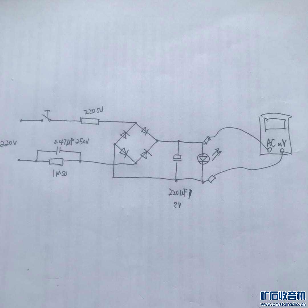

测绘了小夜灯的线路

在表笔上串联一个 0.47uF 的无极性电容之后再测量一下, 看看两个表测量的交流值是否一致.
 楼主| 发表于 2019-4-29 10:50:18 | 显示全部楼层
多谢各位解答
现在确定了,串个电容可以正常测量。
