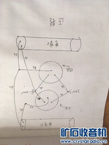

现在接线是电机正转。我想让电机反转,应该怎么接,电机里出来2个孔,每个孔3条线。我简单画了一个图,外行一个,没画过图,师傅们凑合看看吧!现在是正转。我想让它反转工作,应该怎么接

我以前接过我家浴霸的排气扇,我及得是百度搜索的,貌似调换某个接线顺序就能正反转了,可以百度一下,有具体接线方法的

发表于 2019-4-19 13:48:50 | 显示全部楼层
这个必须确认电机是否可以正反转才行的。也就是说,主付线圈是否一样才行的。
 楼主| 发表于 2019-4-19 13:54:05 来自手机 | 显示全部楼层
不懂耶,怎么区分?
发表于 2019-4-19 15:39:43 | 显示全部楼层
看看是啥电机    有些电机不能反转。
 楼主| 发表于 2019-4-19 18:54:03 来自手机 | 显示全部楼层
谢谢各位,以经搞定了!

发表于 2019-4-19 23:23:16 | 显示全部楼层
启动和运行互换
