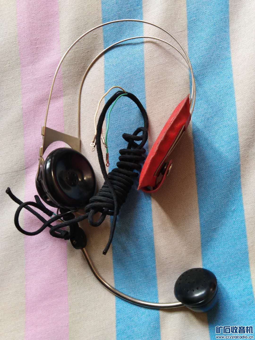

这种耳机能用在矿石机上吗

听筒肯定可以用。
发表于 2019-4-19 09:14:46 | 显示全部楼层
要看耳机阻抗,这种耳机有低阻的
发表于 2019-4-19 09:17:16 | 显示全部楼层
发表于 2019-4-19 10:04:50 | 显示全部楼层
用万用表测一下就知道了 小于500欧姆估计是不行
发表于 2019-4-19 15:46:11 | 显示全部楼层
用变压器匹配一下。
发表于 2019-4-19 16:21:59 | 显示全部楼层
这个是话务员用的,带麦克的,估计阻抗不会很高!
发表于 2019-4-19 20:24:15 | 显示全部楼层
老式的话务员耳机带一小型的炭精送话器,低阻动铁式,用在矿机上即使加阻抗变換器声音也不是很大。
发表于 2019-4-19 20:55:26 | 显示全部楼层
阻抗太低,最大也不过350欧,矿石机要求单耳阻抗也要2000以上
发表于 2019-4-25 14:49:22 | 显示全部楼层
当然可以用,别让那些高调毁了你的矿机梦,配个阻抗变换器更好。
发表于 2019-4-25 15:01:36 | 显示全部楼层
这个耳机我有一个,拧开盖子,一个大铁片振膜,2组线圈,是低阻的,矿石收音机要是信号好,声音没问题,信号弱,声音就很小。
