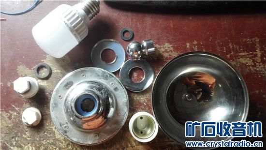

本人有晚上听收音机的习惯,可我的收音机没有夜光功能,于是就做了一个。个人感觉还不错,发给大家观赏一下。延时电路就不发了,CD4011相信大家都很熟悉.望大家多提宝贵意见,谢谢!
就是这些废料
就是这些废料

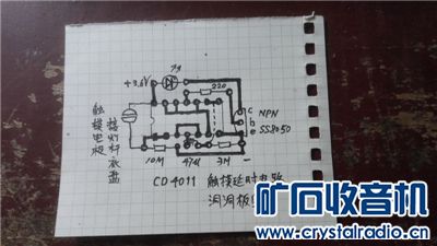

延时采用CD4011
延时采用CD4011
底座是一个旧坐盘灯口
底座是一个旧坐盘灯口

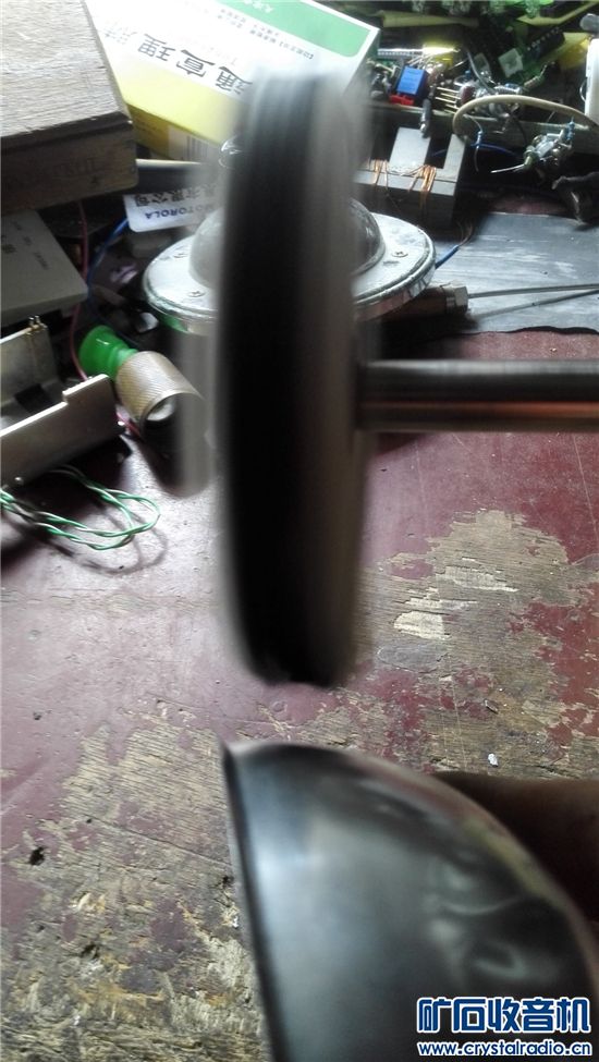

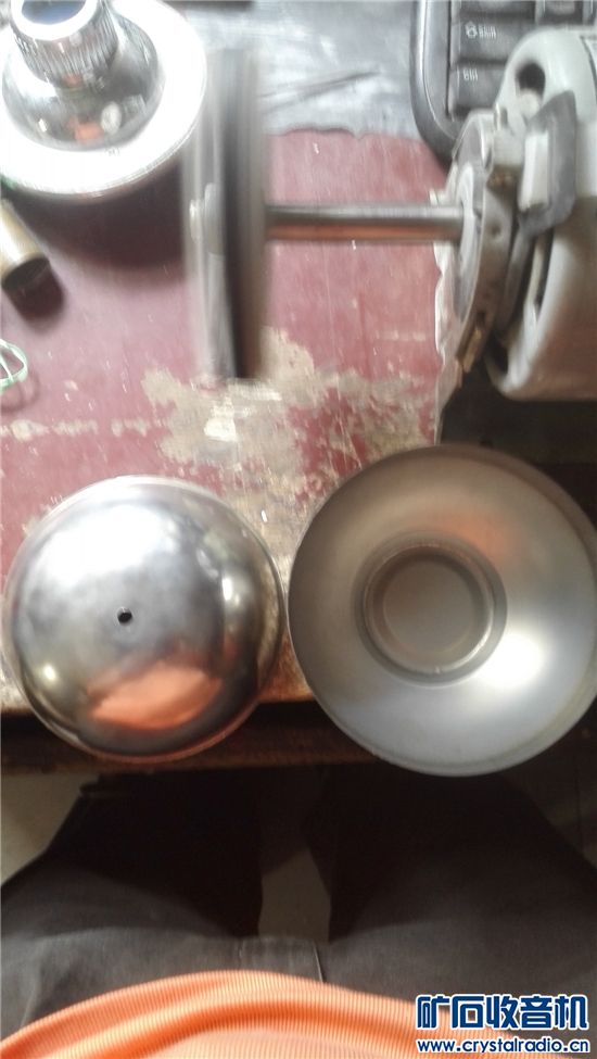

将一只废弃的双层不锈钢碗磨开做灯罩
将一只废弃的双层不锈钢碗磨开做灯罩
磨开了,需要抛一下光
磨开了,需要抛一下光

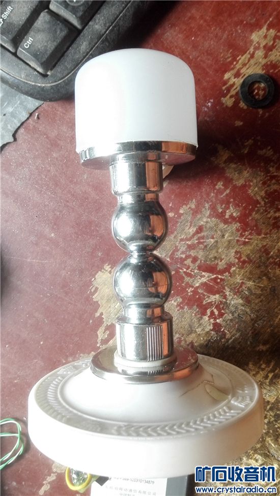

废花洒里面取出的转向球两个对接做的台灯连接杆
LED是可插拔的
LED是可插拔的

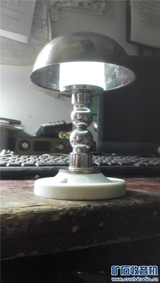

光照度夜间足够用了
光照度夜间足够用了

 楼主| 发表于 2019-4-24 09:33:24 | 显示全部楼层
喜牛牛 发表于 2019-4-23 21:41
真羡慕大师的动手能力,可惜没电子基础俺不会
谢谢朋友关注。其实这个小制作旨在充分利用手边的废旧材料、发挥DIY精神、变废为宝。没有什么技术含量。没有电子基础也能制作成功的。发给你延时电路的洞洞板图,按图上的数据安装即可,不需要任何调试。延时大约为1分钟。增加电容容量延时加长、反之延时缩短。
这个图是原件安装的正面图
这个图是原件安装的正面图
