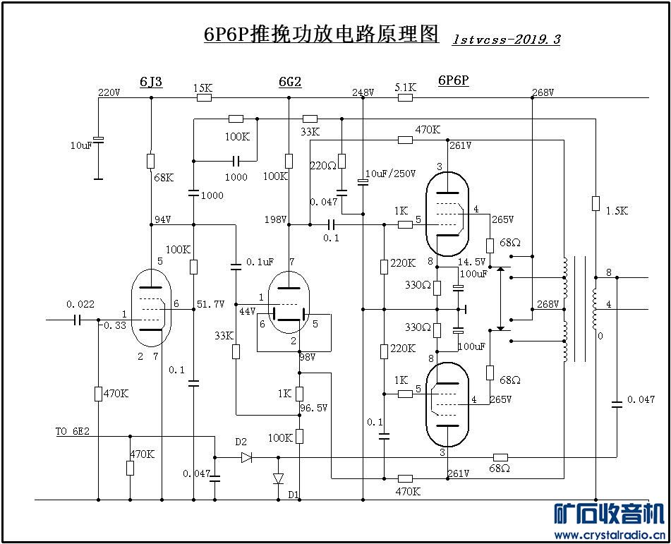

发表于 2019-5-6 16:57:37 | 显示全部楼层
楼主6G2的电路图放出来参考下呗
发表于 2019-5-6 20:34:32 | 显示全部楼层
请教楼主:您用什么工具在底板上开孔?
发表于 2019-5-6 21:31:42 | 显示全部楼层

 楼主| 发表于 2019-5-7 11:02:03 | 显示全部楼层
火箭 发表于 2019-5-6 20:34
请教楼主:您用什么工具在底板上开孔?
用的是不锈钢开孔器,TB上有售。
 楼主| 发表于 2019-5-7 11:06:14 | 显示全部楼层
48865889 发表于 2019-5-6 16:57
楼主6G2的电路图放出来参考下呗
原理图来了:
发表于 2019-5-7 11:29:43 | 显示全部楼层
lstvcss 发表于 2019-5-7 11:02
用的是不锈钢开孔器,TB上有售。
谢谢回复,是专门用于开电子管管座的开孔器吗?还是通用的?
发表于 2019-5-7 12:10:35 | 显示全部楼层
我帮陈老师回下你,就是小七脚和小九脚还有大八脚尺寸的金属开孔器,尺寸我忘了,买过一套,四五十块吧。
发表于 2019-5-7 12:15:53 | 显示全部楼层
ygz6104390 发表于 2019-5-7 12:10
我帮陈老师回下你,就是小七脚和小九脚还有大八脚尺寸的金属开孔器,尺寸我忘了,买过一套,四五十块吧。 ...
