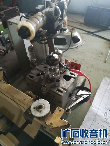

如题,一台奥地利电子管收音机,FM87一101,5MHZ,想改为87一108。请师傅们介绍下方法,高频头图纸在这里。

根据图纸,好像是本振低10,7M的,不知调感线圈是差感还是同感。
 楼主| 发表于 2019-4-17 17:25:55 来自手机 | 显示全部楼层
机芯图来了
发表于 2019-4-17 20:01:53 | 显示全部楼层
改的话不如新做一个;看这个高频头还是调感的,改起来有难度。
发表于 2019-4-17 21:18:50 | 显示全部楼层
常言道,低感高容,先减小本振和选频电容使接收频率升高,再增加电感保证低端不变
 楼主| 发表于 2019-4-18 04:57:24 来自手机 | 显示全部楼层
原理性的东西能懂,但实际操作无处下口
