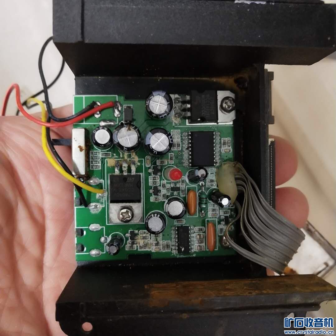

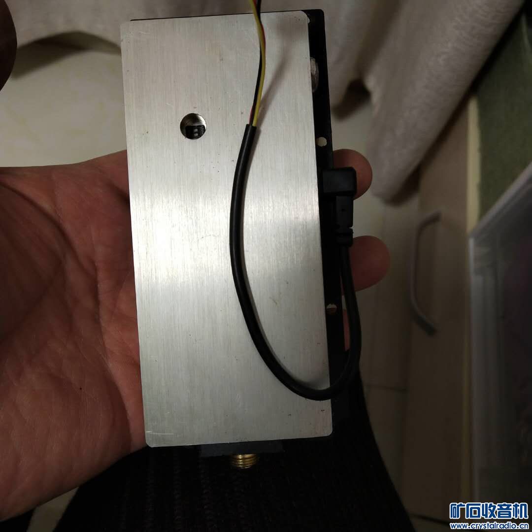

一台摄像头的发射与接收装置,接收进水坏了,我想知道这是用的啥技术,wifi?蓝牙?还是啥?想换个接收器,先谢谢了
这是发射部分
26579B93-7F44-4782-9058-D3EFB28BE7D1.jpeg 0B8A8934-4CC6-4D41-AFC4-4593B1D531F7.jpeg C82684D1-FCB8-4B5E-AF71-7BB4DA78A55C.jpeg 63285B5C-9914-419B-9B6B-01FAF2DF1518.jpeg

不是wifi   也不是蓝牙   是无线 2.4G

模拟FM调制,视频是采用模拟的FM调制,说白了就是当年的模拟卫星  电视系统一样的方案。
一般是1.2Ghz或者2.4Ghz。

牛,是1.2g的,谢谢

该板全部焊点漏电,高频无法工凭作.只能整套换新
