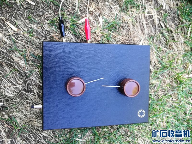

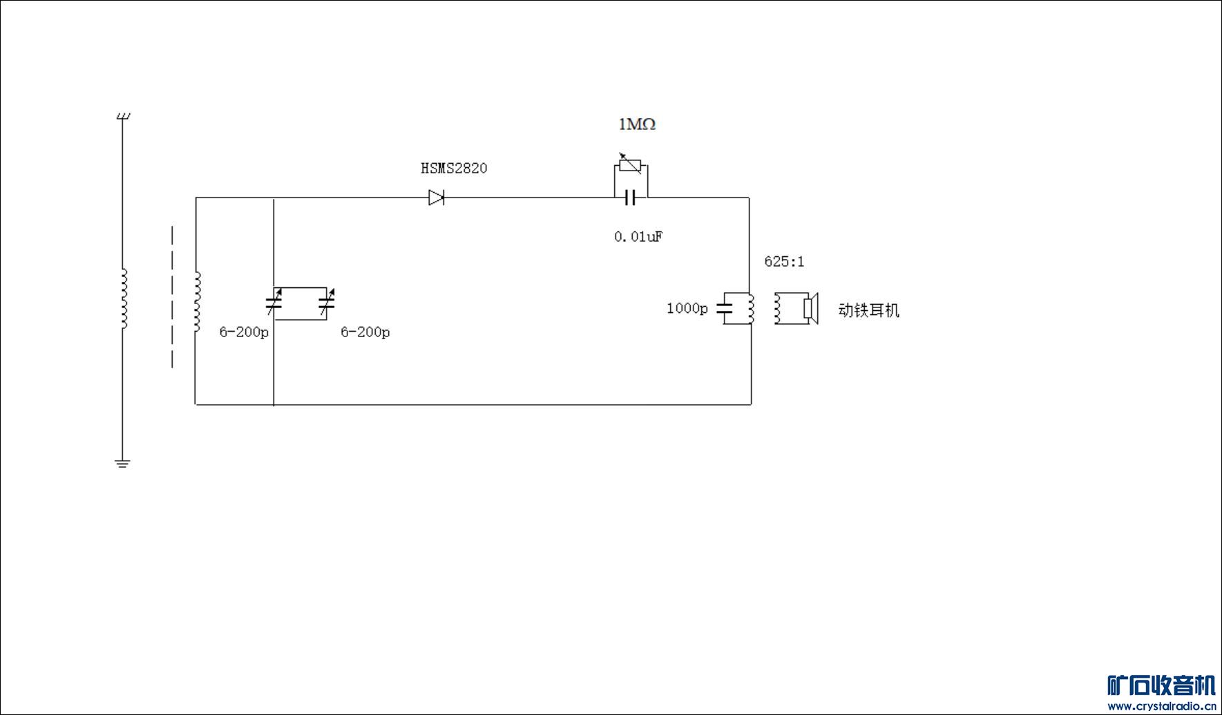

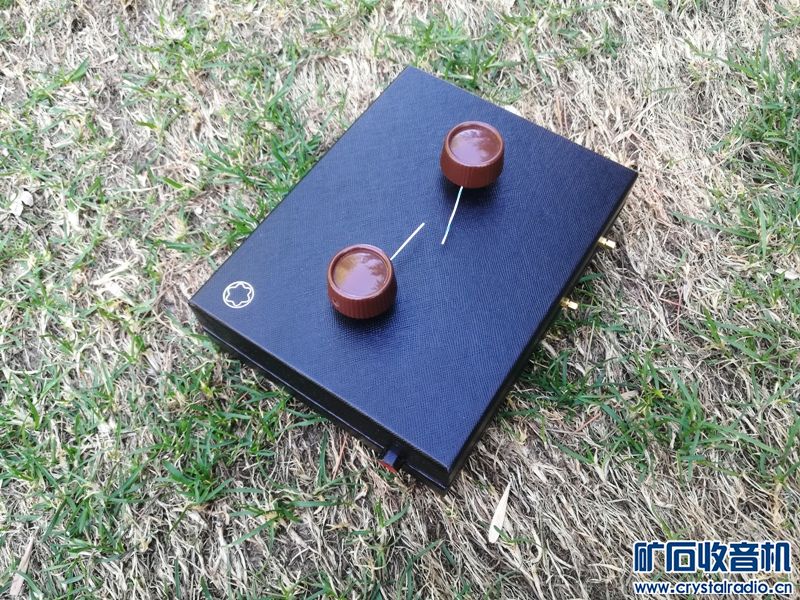

昨夜大风吹走雾霾,今天空气通透,出现高原蓝,温度怡然。找了一个精致的纸盒,给矿机换了壳子。参考坛友班尼电路的介绍,给电路加上班尼,电容选用0.01uf。使用后,简单检波电路高Rd2820,选择性有改善,于是替换之前用的75号线路。

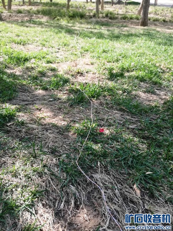

用两卷12米左右单股网线作为天地线。天线栓一个小土豆,甩到树梢上,地线沿天线反方向平铺,连接矿机,收到平常接收到的十几个台,公园的信号好于家里,距离3个发射台10公里左右,无遮挡。下午正好927放音乐,调节班尼到声音悦耳,动铁耳机展现蓬蓬声,无干扰纯净的矿机声音,伴随刚割完草坪的清新,甚为享受。
如图。
