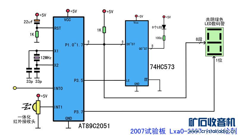

楼主想点数码管
可以参考我的图:

你们总是上图,现在她需要把他的板子的图上来,根据那个图再说什么,这样他的问题没解。不就是个单片机吗?无非是往哪里写个数之类的事,美图就是废话。
