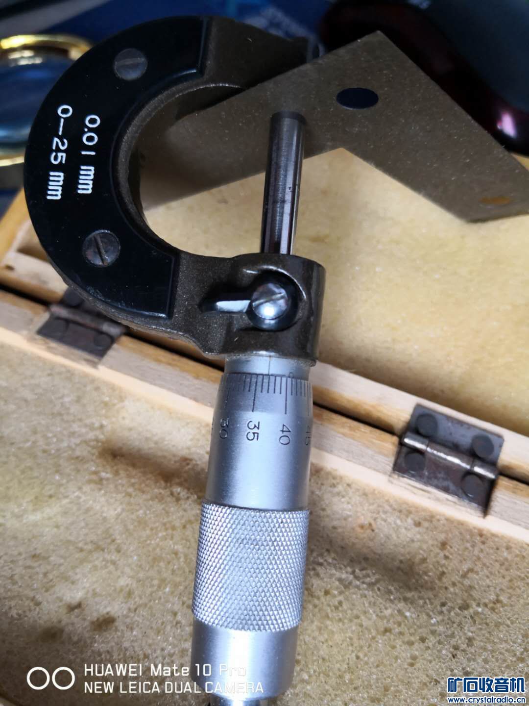

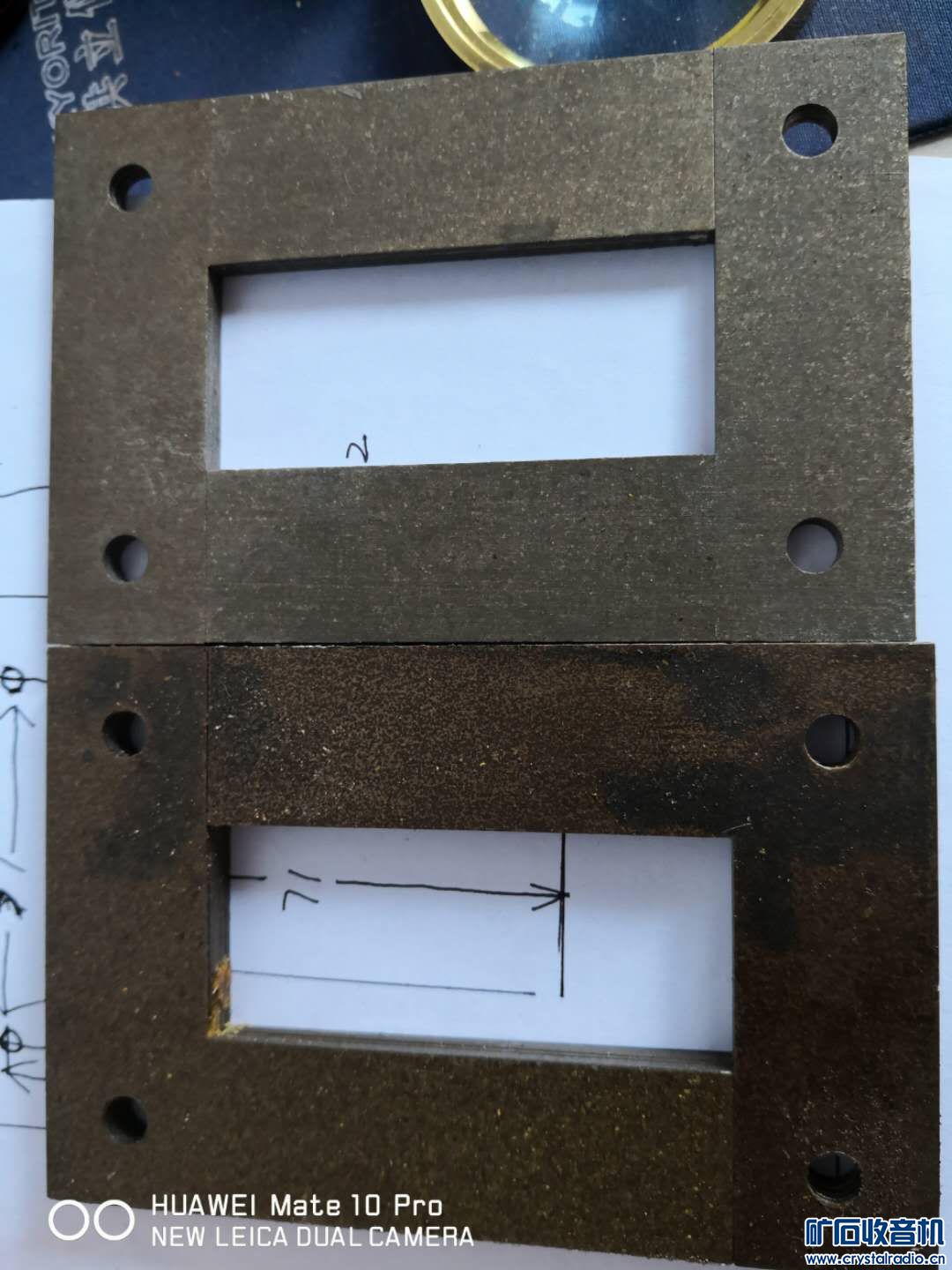

矽钢片好像是金沙片的还有一部分是另一种染色的详见下面介绍,做单端输出变压器好不。
规格尺寸
单片厚度

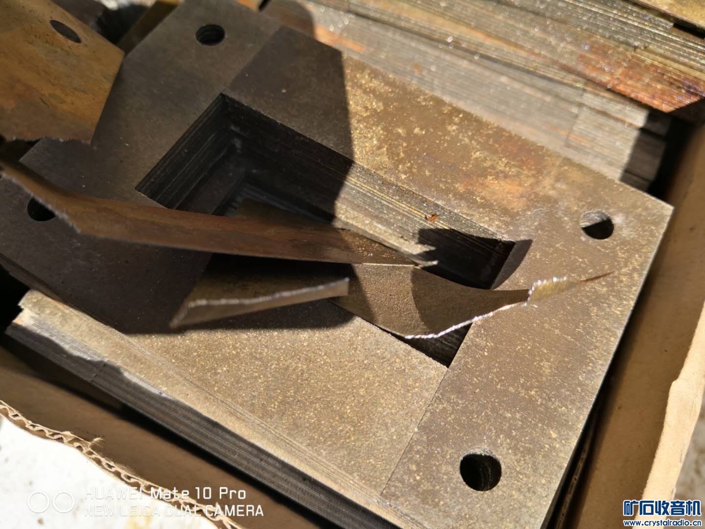

一决就断,断面颗粒状
两样片
发表于 2019-4-14 16:30:01 | 显示全部楼层
L型的矽钢片只能做双线包绕法,类似于8W 日光灯镇流器的线圈。
发表于 2019-4-14 20:55:50 | 显示全部楼层
也可以做单线包的,就在一边。不过看着不和谐。
发表于 2019-4-14 21:05:05 | 显示全部楼层
铁芯柱宽25,近似相当EI的76片,做2A3可以,如果300B,太勉强了。
发表于 2019-4-14 21:17:53 | 显示全部楼层
好像是老互感器铁芯
发表于 2019-4-15 05:33:17 | 显示全部楼层
对着用也可以,相当于EI150,窗口比标准的大可以多绕线。

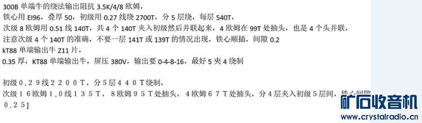

发表于 2019-4-15 05:49:13 | 显示全部楼层
现成的:

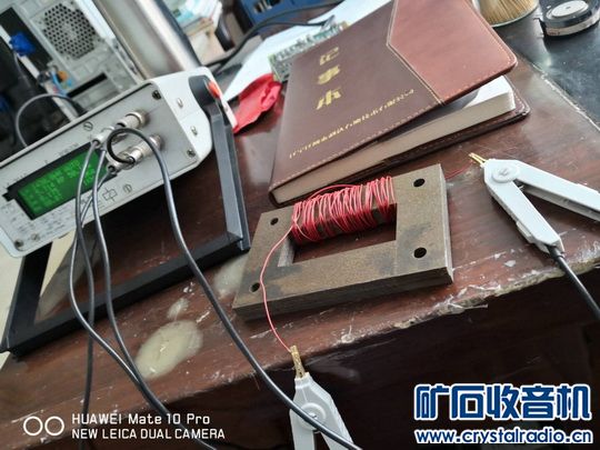

 楼主| 发表于 2019-4-15 12:53:11 | 显示全部楼层
绕了50圈
测量参数
一付铁芯25X50=12.52mm做300B输出牛试一试
