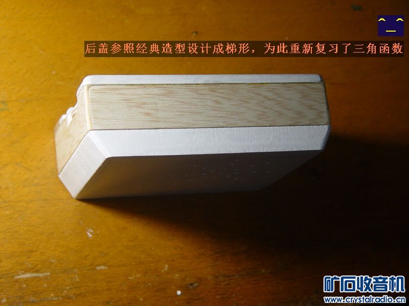

这个手工应该给满分,好能折腾
发表于 2019-4-14 12:50:46 | 显示全部楼层
制作的非常好!
发表于 2019-4-14 12:53:29 | 显示全部楼层
发表于 2019-4-14 14:03:55 | 显示全部楼层

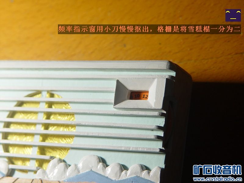

外壳做的相当不错而有创意。
发表于 2019-4-14 14:26:01 | 显示全部楼层
上世纪70年代的梦。
发表于 2019-4-14 14:31:18 | 显示全部楼层

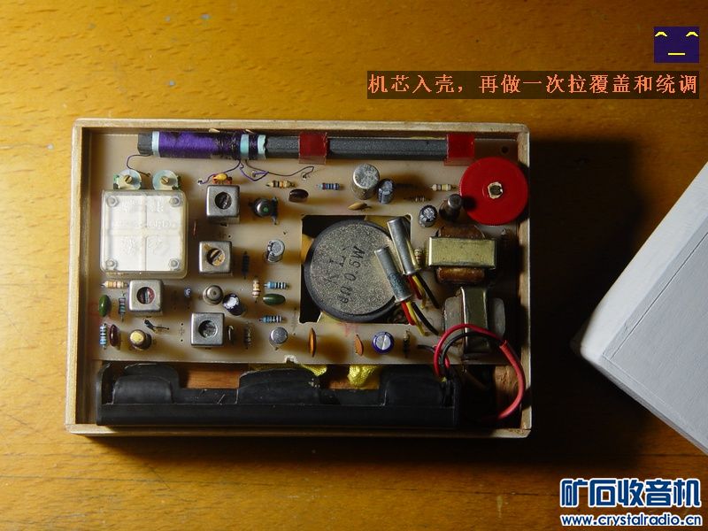

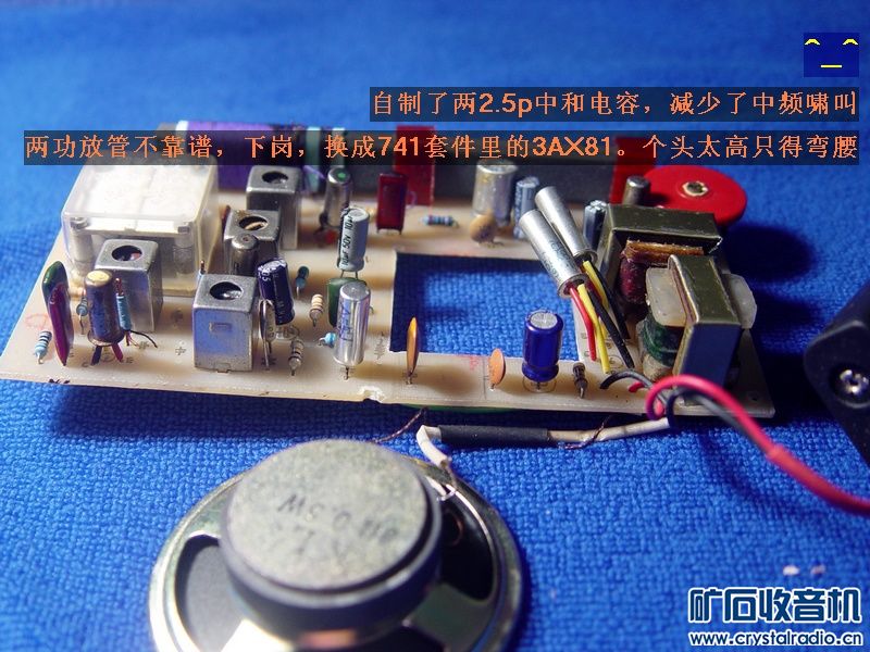

6V 供电的,音量会小吗?
发表于 2019-4-14 14:39:32 | 显示全部楼层
        木外壳做得很好啊。
发表于 2019-4-14 16:47:14 | 显示全部楼层
羡慕楼主的圆梦之作,机芯机壳手艺一流,木壳做的细致精致,也有此书和零件,现在再做没有心情了。
发表于 2019-4-14 19:21:55 | 显示全部楼层
还是浮雕的,真牛
发表于 2019-4-14 20:26:47 来自手机 | 显示全部楼层
外壳做的真好,有味道。除了青山白云金光还有褐色大地!
发表于 2019-4-14 21:43:11 来自手机 | 显示全部楼层
用心之作,好怀旧的感觉!
发表于 2019-4-14 22:30:14 | 显示全部楼层
面板设计得好!赞一个!

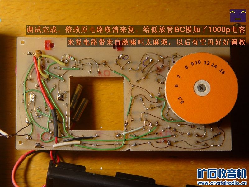

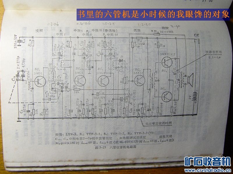

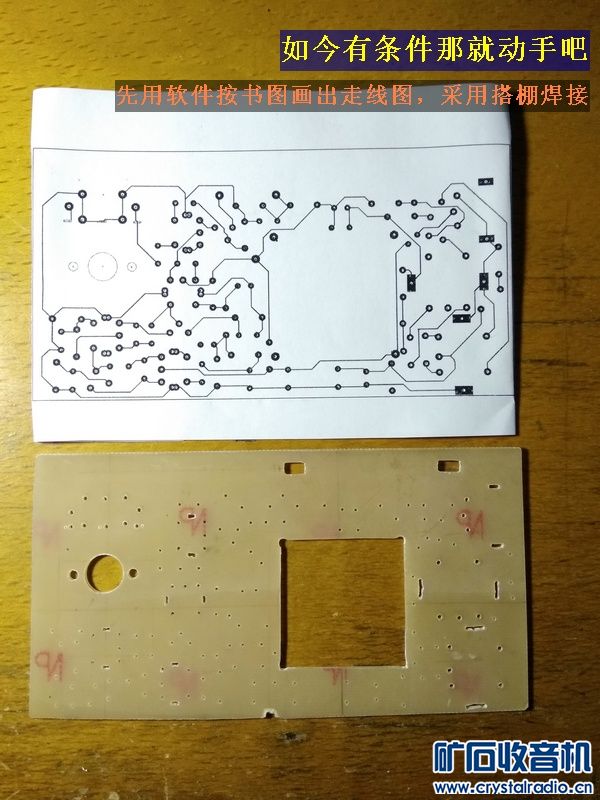

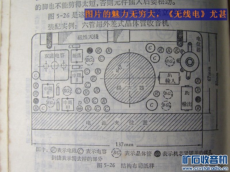

谢谢大家的鼓励!忘了说,原书的接线图(图5-27)似有错误,在检波二极管D负极与滤波电阻R12连接处。书上接线图将D连到R11和R12的连接处了。本机用4节NiH电池供电,电压通电时实测5.3V,音量开到最大并没有轰轰响的感觉。可能和变压器有关系,它们好像是从3V机红灯753拆得的,时间太久记不清了。
