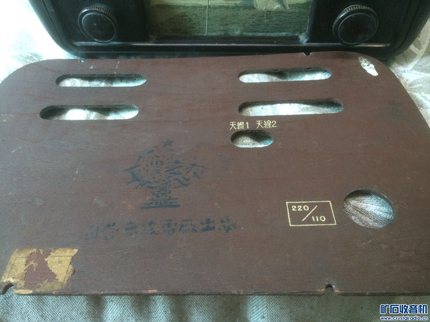

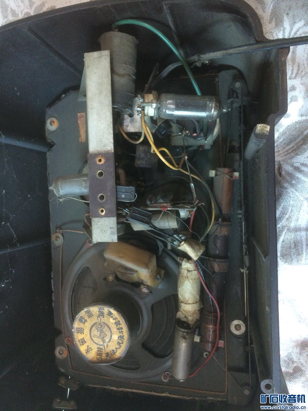

哪位老师傅有相关资材,谢谢提供。 1775580740.jpg 1719448593.jpg 1309290852.jpg 1123845469.jpg 1073789045.jpg
发表于 2019-4-14 10:02:38 | 显示全部楼层
这个是天津无线电厂(生产华夏第一屏北京牌电视机的七一二厂)的工农之友二灯收音机,采用6BA6和6AQ5电子管,硒堆整流,底盘带电,电感调谐选台。所谓三灯机可能是后用6Z4替代了硒堆整流。。其原型为东德的1U11单灯收音机(使用UEL51孪生集射四极管)。
