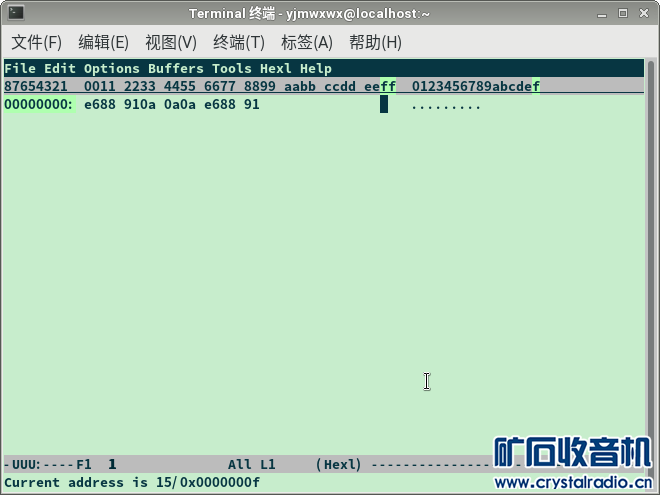

用文本编辑器写两个汉字,中间按了三次回车键
看二进制文件
0x9188e6    (我)
0x0a         (换行)
0x0a         (换行)
0x0a         (换行)
0x9188e6  (我)
把这个下载到单片机某个地址,把0x9188e6和单片机汉字表里面的比较,链表数据里面放三个数据,一个指向下一级,另外两个分别是汉字码地址和你要翻译的机器码地址,查到汉字码就查到了机器码。
