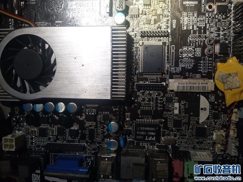

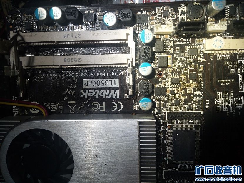

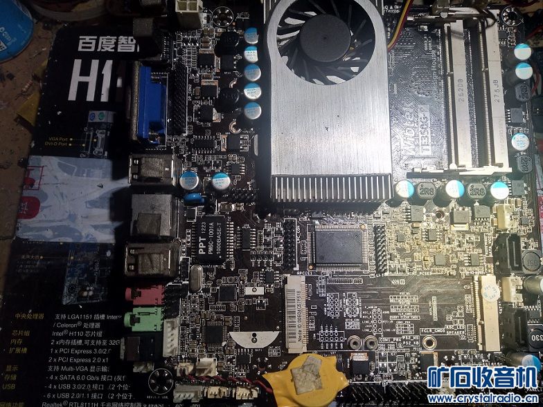

前几周朋友寄了这块主板给我维修,收到主板时看到主板没有PCI-E接口瞬间感觉这下得花点功夫了,,主板用维修电源供电待机电压正常。。开机后电流到了1.7A对比别的AMD迷你主板开机电流开机时都差不多。。。之后测南桥32.768晶振电压,一测发现一脚0.8V另一脚200mV上下跳动。。以为是晶振坏了导致的,,立马从料板上拆了个换上去结果开机还是一样。。。。正在摸着脑袋看着主板想到底是哪里出现了问题才导致晶振另一脚压差时看了插MSATA固态接口旁边的针脚标注。。。上面标了CLR_CMOS电池放电图,但是主板上就是找不到那电池放电的那三针脚。。。。后面又仔细的看了看标注接口。发现有蜂鸣器接口。。。于是插上蜂鸣器开机。。。蜂鸣器就一直循环短响不关机就一直想。。。在网上查到这个问题可能是主板BIOS损坏导致开机一直报警。。。但是网上又找不到相关的BIOS下载地方。。。想问问广大的坛友手里有没有这款TE350G-P迷你主板,能不能帮个忙备份下BIOS发下给我。。。。。感激不尽。。。 IMG_20190413_072639.jpg IMG_20190413_072646.jpg IMG_20190413_072649.jpg IMG_20190413_072700.jpg

这是工业设备里的主板
