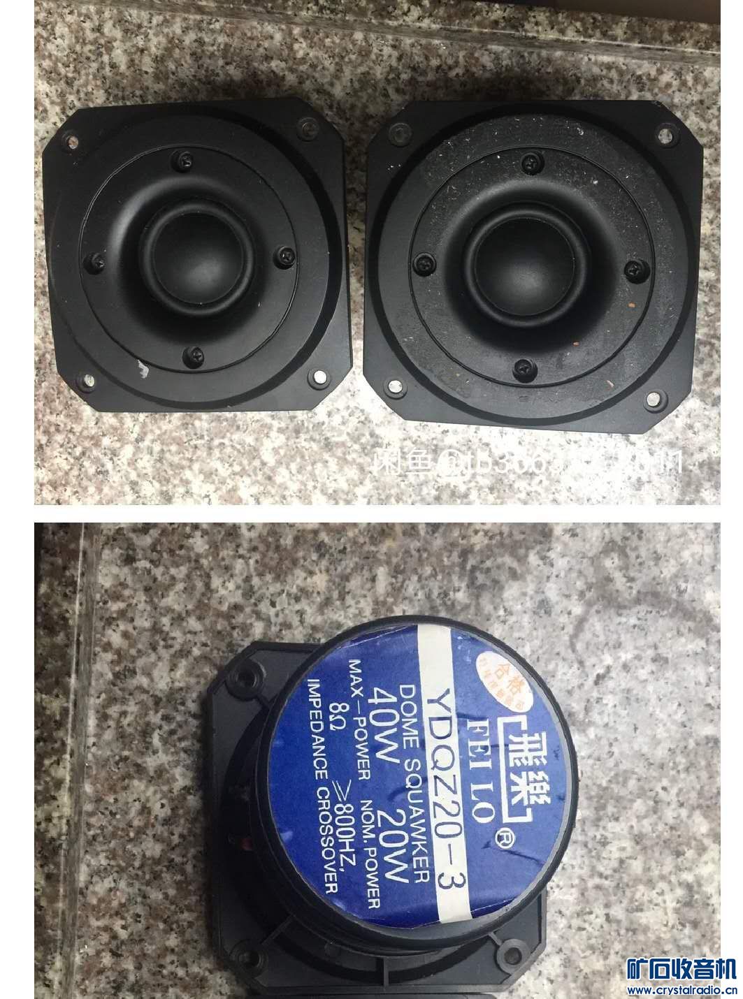

发表于 2019-4-12 18:17:12 | 显示全部楼层 |阅读模式
用422推这种飞乐的中音喇叭,电容应该用多大才对?问问老师们。

发表于 2019-4-12 19:51:52 | 显示全部楼层
这怎么看着不是飞乐喇叭

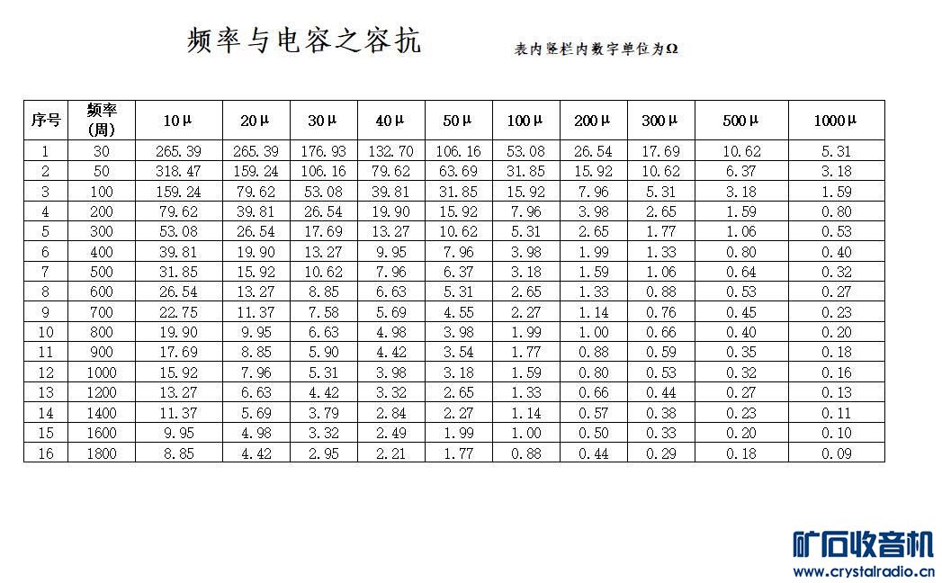

发表于 2019-4-12 23:12:51 | 显示全部楼层
上一张电容容抗表,供串联分频参考。
发表于 2019-4-12 23:15:14 | 显示全部楼层
我怎么看这个是个高音喇叭?
发表于 2019-4-13 07:16:46 | 显示全部楼层
这个是两分频音箱的高音单元,配一个6寸左右的低音喇叭使用。三分频的中音单元,口径一般都在3吋以上。
发表于 2019-4-13 11:53:56 | 显示全部楼层
YDQZ系列是中音(球顶中音)。高音系列是YDQG。
球顶中音后部是封闭的,其效果与装不装箱没关系。

发表于 2019-4-13 18:35:36 | 显示全部楼层
球顶中音系列:
型号:YDQZ20-3 功率:40W  阻抗: 8Ω  频率范围: 800-8000Hz    灵敏度:91db 。
还需高低音喇叭各2只。
