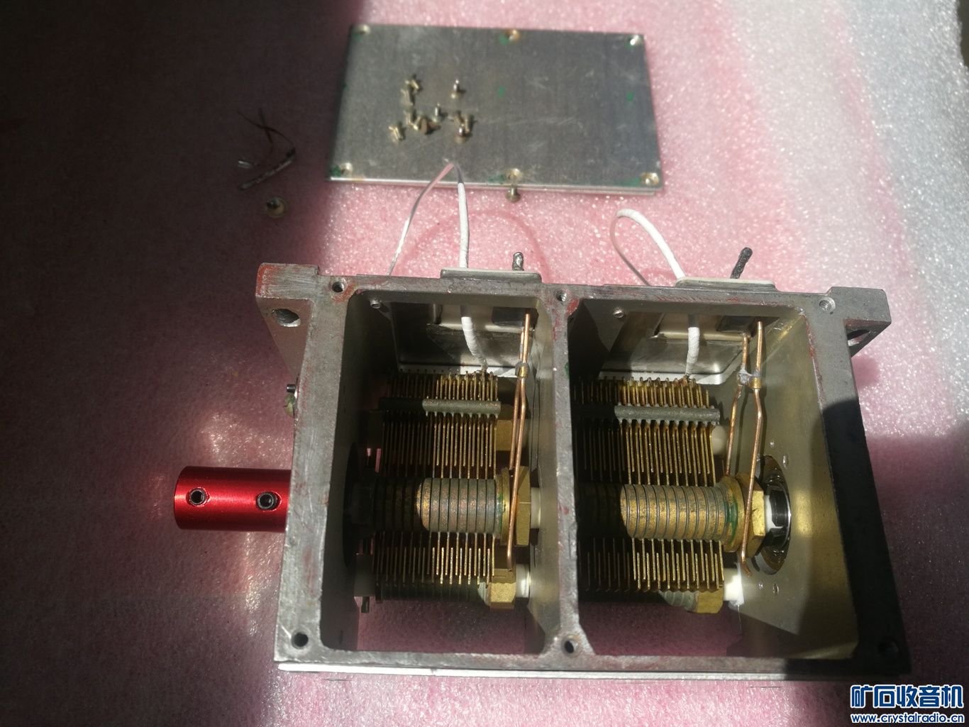

受到矿坛高手的启发,特别是梁老师点拨,对222可变进行了改造,以进一步提升222可变的Qc值。
空气瓷座可变的绝缘瓷支架,有一定的介质损耗,特别是频率升高时尤为明显,为了降低其固有损耗,可用介损非常低的特氟龙材料进行隔离处理,具体方法如下;

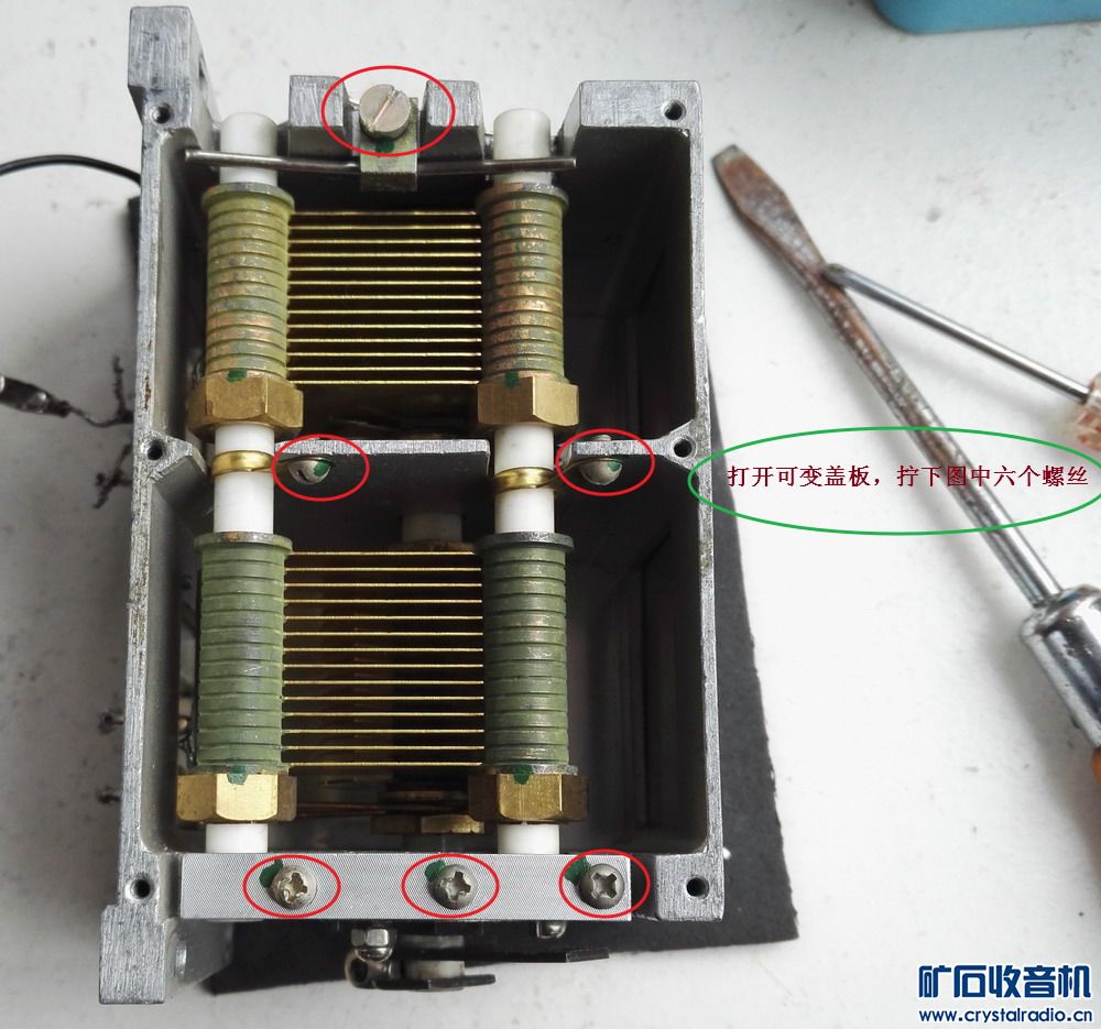

第一步:打开靠近定片一端盖板后,按图中红圈所标,依次卸下六个螺丝

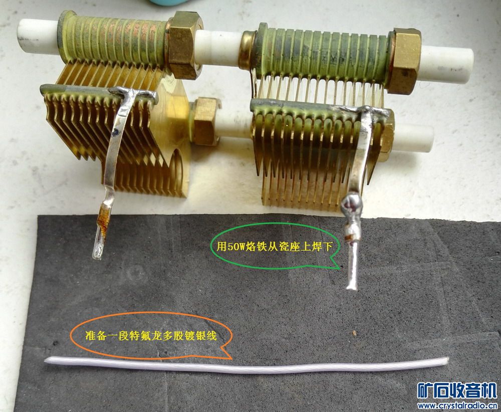

第二步:用电烙铁从瓷座上焊下两个定片引线,然后小心取出定片组件
第三步:焊下原来的定片引线,换上特氟龙线,并将瓷座引线孔上余锡清除干净
第四步:将两根瓷轴四个顶端缠绕上生料带,均绕8-12层左右
第五步:重新装入定片组件,小心地将定片引线从瓷座孔中穿过,盖上盖板即可
通过以上方法改造,222可变的Qc值可得到明显提高,如果作为自制Q谐振电容,测量的线圈Q值的精度可以提升5%以上。
注:在整个改造过程中,动片组件不需要改动或拆装。
补充内容 (2019-4-13 10:22):
更正:图片三、五中“动片”一词修正为“定片”

发表于 2019-4-12 20:25:50 | 显示全部楼层
郭老师改造的222可变,亲眼目睹,的确不错,装在郭老师设计的Q表上测试精度有提高。
但本帖第三、五幅图中红圈内注的动片引线似应为定片引线,不知对否。

 楼主| 发表于 2019-4-13 10:19:22 | 显示全部楼层
但本帖第三、五幅图 ...
多谢沈老师指正
