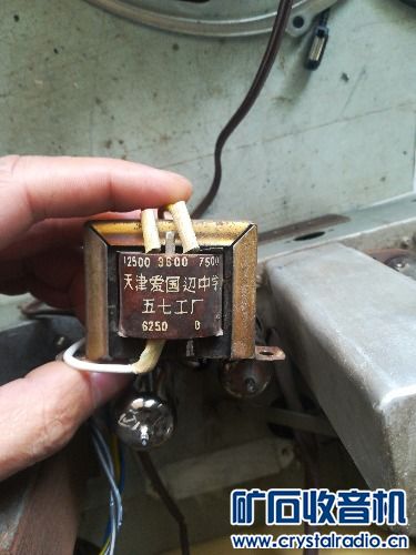

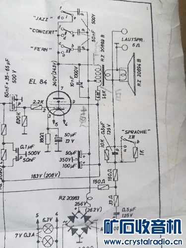

如题,一台收音机少了EL84单端牛,找到了一个国产多阻抗输出牛,用表测初级0-6250断路,后面6250-25000全通,现变通用6250,7500,12500这几个作初级,用0-8欧作次级,通电试机,收音机出声,但声音含糊不清,请教各位大师,应该怎么办?我这样做行吗,请指教。下面附局部草图。

 楼主| 发表于 2019-4-12 12:06:33 来自手机 | 显示全部楼层
0,6250,7500,9600,12500,15000,25000
 楼主| 发表于 2019-4-12 12:07:17 来自手机 | 显示全部楼层
0-6250断路了
 楼主| 发表于 2019-4-12 12:13:34 来自手机 | 显示全部楼层
变压器是电子管收音机上拆下来的。
 楼主| 发表于 2019-4-12 12:23:00 来自手机 | 显示全部楼层
变压器外观

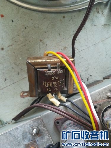

 楼主| 发表于 2019-4-12 12:24:11 来自手机 | 显示全部楼层
另一边初级绕组
 楼主| 发表于 2019-4-12 12:30:17 来自手机 | 显示全部楼层
收音机局部图纸

发表于 2019-4-12 23:00:23 | 显示全部楼层
这个牛是线间变压器,是有线广播用于配接扩音机和喇叭用的,并不是标准的单端牛,因为他没有留气隙。你虽然可能是亲眼看到是从电子管收音机上面拆下来,但是你可能没有亲眼看到是谁修理收音机时代用装上去的。
