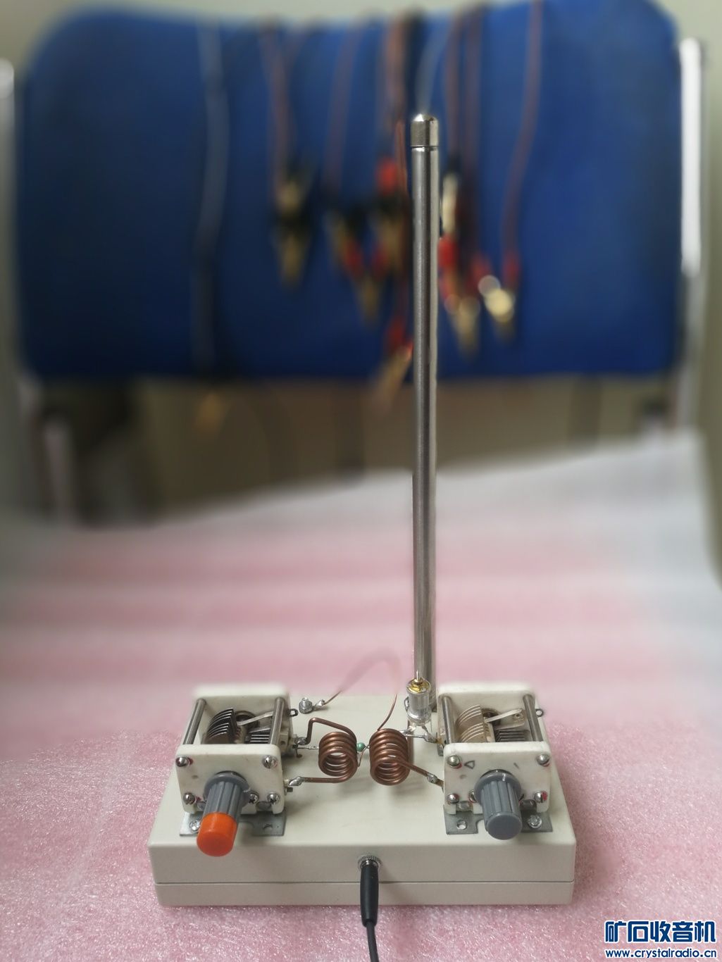

weirenmin 发表于 2019-4-19 20:47
按最终电路图成功复制完成,效果很好,折合振子天线+40P镀银双联动片为交联双定片22P输出+1SS106+10K阻抗变 ...

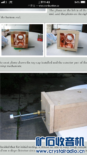

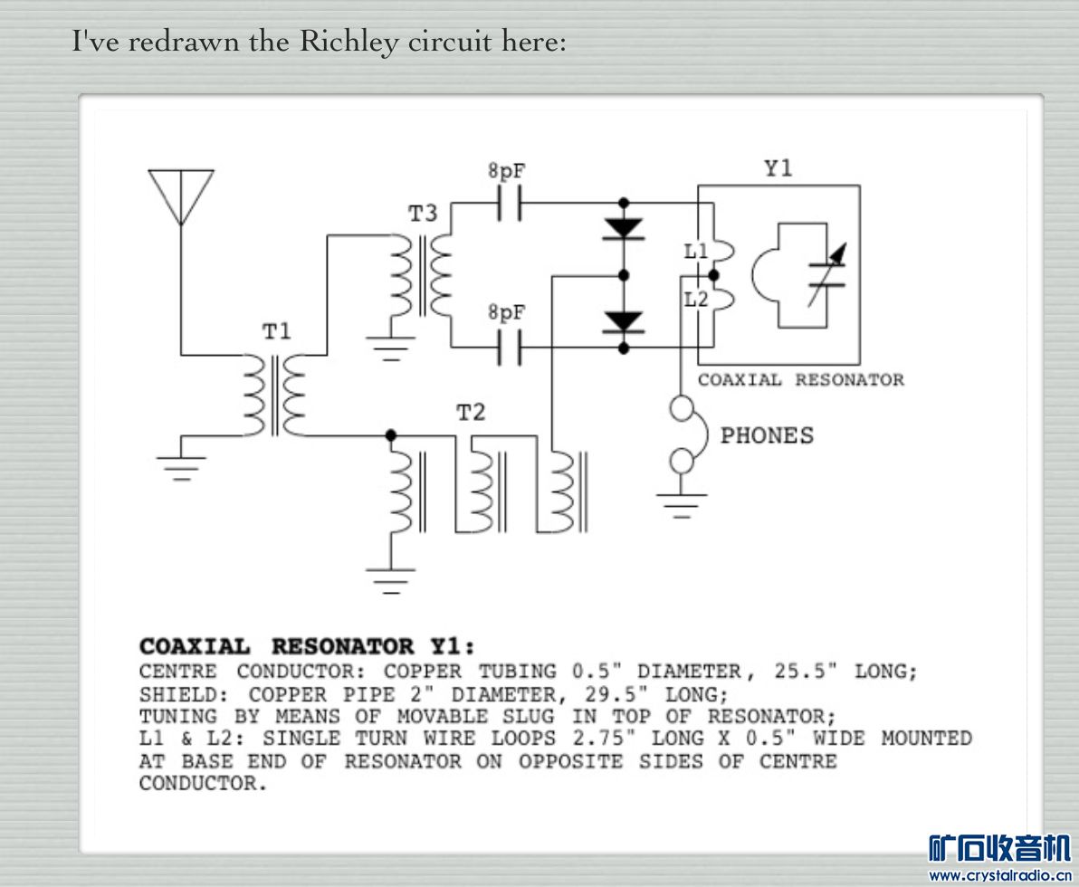

bob waver 是设计者,翻译转载如下:
大多数FM晶体组使用斜率检测。 也就是说,它们稍微偏离站的中心频率,并且当调频载波移入和移出接收器的谐振频率时,产生近似于原始调制的音频信号。 真正的FM检测需要频率鉴别器电路,并且复杂性通常使其不适合于无源接收器。 我只知道一个这样的项目。 它由Edward Richley设计和制造,并于1996年1月和3月在Xtal Set Society时事通讯中编写。为了达到所需的高Q值,该电路使用了由2英寸铜管构成的同轴谐振器。 它的巧妙之处在于,虽然大多数FM鉴频器都有两个调谐电路,但这只需要一个调谐电路。 这是一个重要的特性,因为在调谐到不同的电台时试图调整两个调谐电路,即使不是不可能也是非常困难的。
下面是对该电路的简要描述。有关更全面的讨论,请参阅原始时事通讯文章。
如图所示,谐振器由两英尺直径为2英寸的铜管构成,中心导体为1/2英寸铜管。谐振器设计用于2000的无负载Q和大约500的负载Q,这是可接受的选择性所需的。 FM通道带宽为200 kHz或0.2 MHz。因此,在100MHz的频率下,所需的Q将是100 / 0.2 = 500。
变压器T1,T2和T3由标准的300:75欧姆平衡 - 不平衡变压器制成,它包含在几乎所有新电视或收音机附带的部件套件中。 T1未经修改使用。 T2被重绕为1:3自耦变压器。 T3有两转初级和两转二级。变压器T1将输入的不平衡信号转换为平衡信号,然后输入T2和T3。 T3的次级通过8pF电容器松散地耦合到谐振器耦合回路,由于谐振时耦合电路的正常行为,谐振器耦合回路产生90°相移信号。 T2的次级连接到二极管之间的公共点。该信号与输入RF的相位相差180°。因此,在二极管上施加正交信号,其用作同步检测器。当调频无线电载波在谐振频率之上和之下移动时,相移在90°以上和以下变化。检测器将该相移转换为与原始音频源匹配的音频信号。

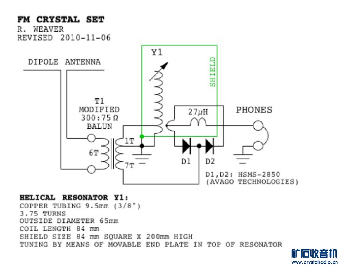

我改良了以上的电路:
主调谐线圈是个螺旋谐振器,无负载Q为2000,谐振频率为110 MHz,FM频段的顶部。使用标准螺旋谐振器设计公式,所得谐振器的内部线圈由4.3匝9.5毫米(3/8英寸)铜管构成,线圈外径为65毫米(2.6英寸),线圈长度为84毫米(3.3英寸)。
屏蔽层由铜板构成,长84毫米(3.3英寸),长200毫米(8英寸)。它安装在木质外壳内,具有刚性。屏蔽层比底部连接环的空间要长2英寸,顶部有一个调谐组件。右边的照片显示了组装前的屏蔽部件。调整机构是一个小板连接到一段长度的黄铜管穿过端盖。杆通过螺丝移入和移出。这改变了线圈开口端的边缘电容。板越接近线圈,越低共振频率。下一张照片显示了装有调音机构的顶盖。管子有一个方形横截面,以防止组件转动。它在一个略大的方管内滑动。这种类型的管子可在爱好商店购买有一系列尺寸适合紧密滑动配合。线圈和屏蔽内部经过抛光以消除氧化,从而最大化Q.部分组装的谐振器如下两张照片所示。

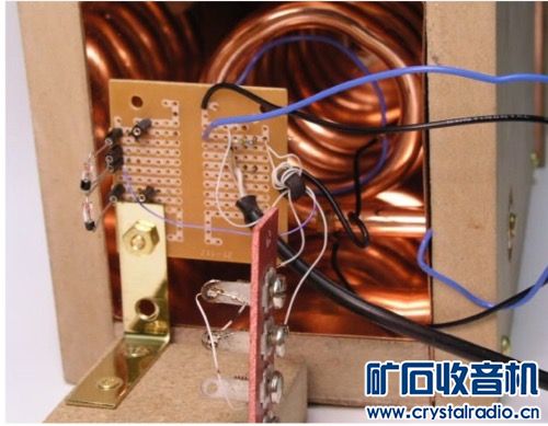

次级布置仍然在二极管和谐振器激励之间提供相同的3:1功率比,但电路更简单。修订后的耦合器/探测器板如下所示:
带黄铜夹的黑线用于连接谐振器线圈上的抽头。我这样做了,所以我可以快速尝试不同的位置。最佳距离地面约40毫米(1.5英寸)。
拾音器回路是单圈蓝线,音频输出分接头位于中间位置(黑线)。
二极管是插座安装的,因此可以毫不费力地尝试不同的二极管。
拾音线圈是一圈蓝色的电线,两边接二极管,中间接RF choke .

输入变压器T1将输入的RF(未调谐的)分成两个相位相差180度的信号。低电平侧进入谐振器,高电平侧进入二极管的公共点。由谐振器引入拾取环路的电压与输入信号的相位相差90度。这是谐振时松耦合调谐电路的本质。当载波经过频率调制时,拾波线圈上的信号相位将在90度的任一侧变化。 “90度”信号施加到二极管的外端,而180度信号施加到二极管公共点,然后二极管公共点用作正交检测器。因此它与Richley的原始电路基本上是相同的操作模式。
下图显示了位置上的鉴别器组件:
现在,连接好所有东西,找到拾音线圈的最佳位置后,我发现鉴别器似乎工作正常。调整更清晰,并且没有可以选择的双斜率。事实上,调谐此接收器与调整商用FM接收器的感觉非常相似。音频电平也显着增加。这是我一直在想的事情。我担心真正的鉴别器可能不如斜率探测器敏感,但似乎并非如此。

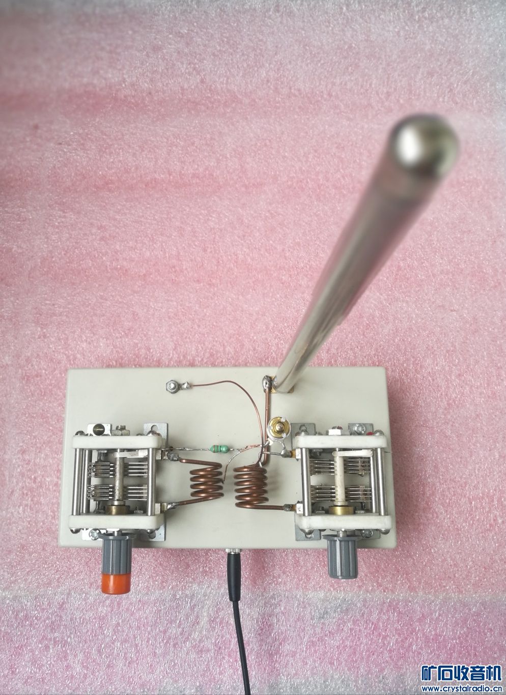

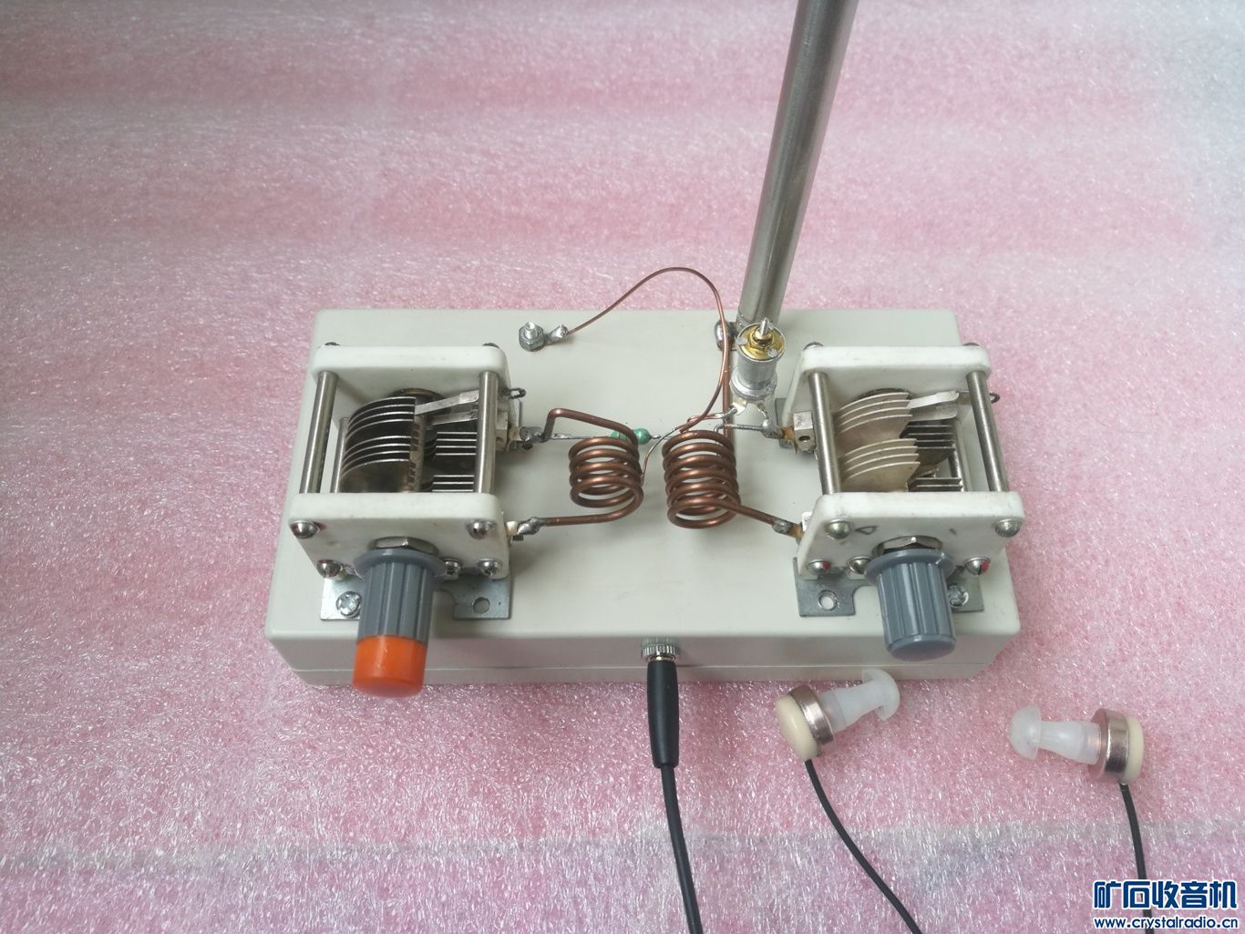

今天把50p电容改为5-15p可调电容+1.65米拉杆天线不用地线拖线音大选择性非常好。 IMG_20190420_122702-01.jpeg IMG_20190420_123604-01.jpeg IMG_20190420_123626-01.jpeg

获得RF输入变压器的最佳匝数比是一个迭代过程,它也影响了谐振器上的最佳输入抽头位置。本页前面出现的原理图显示了一个4匝的初级,4匝的次级,1转接地。经过大量的实验(和断线),我目前有一个6匝的初级,和8匝的次级,在1转再次接地。这是当前的原理图:
如果我没有做出一些错误,将偶极天线与折叠式偶极天线混淆,并且认为我的天线阻抗为300欧姆,实际上它是75欧姆,我可能会更快地达到这个匝数比。 (你可能会在本页的早期文本中找到这个问题,我还没有纠正过。)我还没有达到我要求这个变压器配置最佳的程度,但它已经大大提高了我之前有过的。
另外还有27μH扼流圈连接在探测器回路上的中心抽头和电话之间。这似乎有助于将音频线路与电路的RF部分隔离,反之亦然。这种改进在这一点上是主观的(它似乎增加了数量),但无论如何,它似乎并不是一个坏主意。
此外还对电路进行了一些其他更改,但最后,除了二极管,修改后的RF变压器绕组以及27μH扼流圈的增加外,其他变化导致了可忽略不计的改进。因此,他们被丢弃了。
在原理图的主题上,如果二极管正好导通,警报读者会注意到音频处的明显短路。其结果是,当接收到非常强的信号时,检测器将产生多少音频存在上限。我之前的电路仿真验证了这一点,但我还没有遇到足够强大的现实生命信号来达到这个极限。但是,如果这成为一个问题,我已经允许进行电路修改。这将涉及在二极管之间增加电阻或无功分量(Z1),如图所示。
模拟中使用的电路模型还没有足够精确的二极管或其他元件参数,以便很好地了解Z1或耦合电容的值。我的电路板有几个位于战略位置的跳线插头,以便将来添加,无需任何焊接或脱焊。
