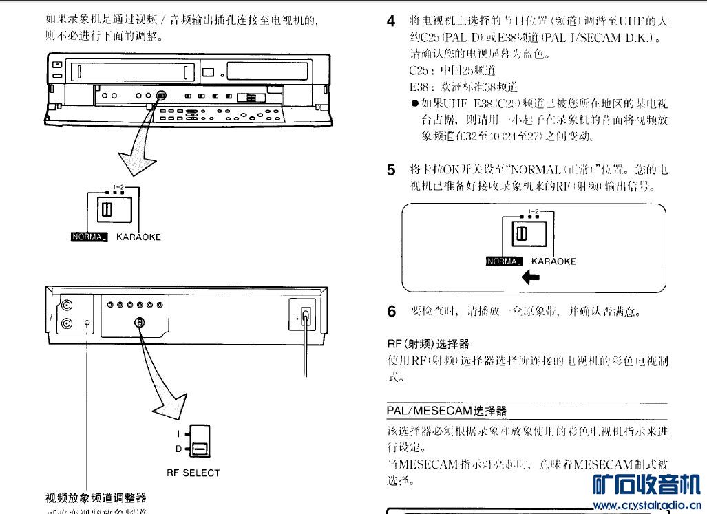

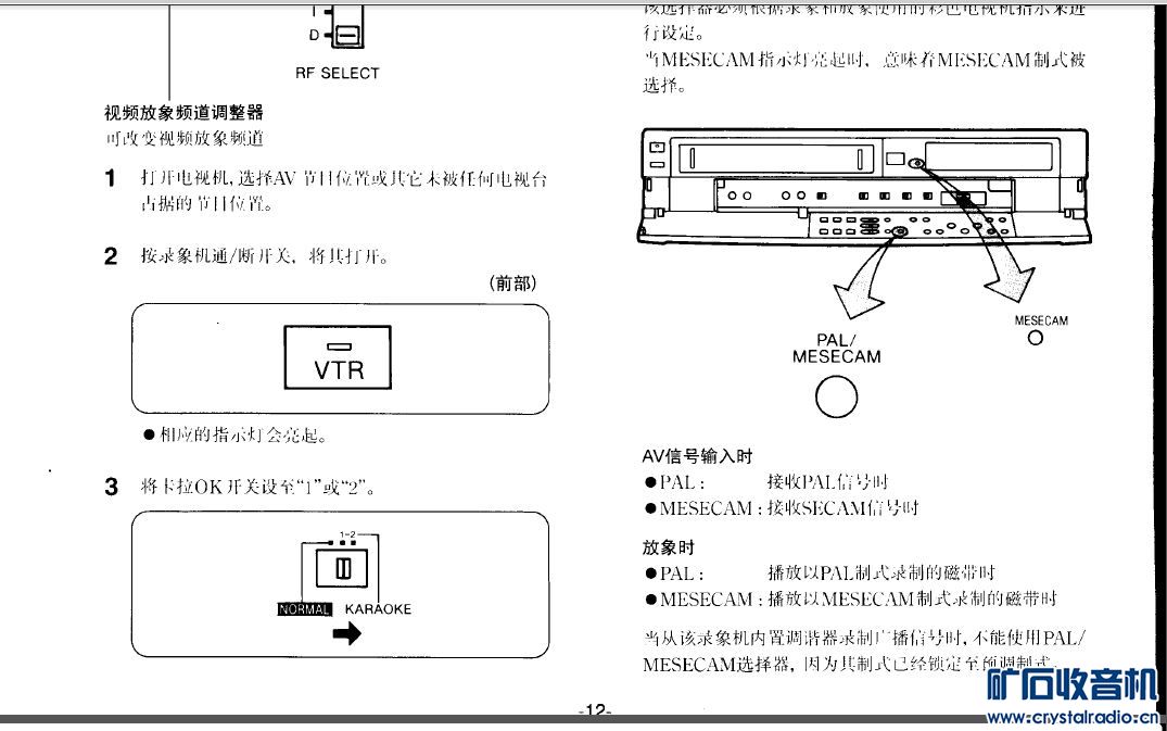

               如题,手上有一台国产“飞跃”牌18寸彩色显像管老电视机,美中不足的是只有一个射频输入口,另有一卫星天线锅盖、其机顶盒上有VGA口,音、视频口,唯独没有射频输出口。本打算用松下F55录像机作转换、将锅盖机顶盒上的音、视频输出连接至录像机上的音、视频输入口再由录像机上的射频输出至电视机。理论上应该是可以的但实际操作中却不出图像。用录像机放录像带经射频线输出至电视机,图像非常清晰。
                 是不是在录像机面板上作何设置或在摇控器上按什么键设置才行?请坛内各位老师们不吝赐教,在下感激不尽 松下F55的原装摇控器我有。

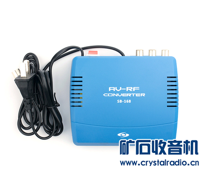

楼主您这样连接是不行的!因为录像机并没有把音视频信号再转换成射频信号的功能的,那个射频信号输出端子是用来连接另一台录像机的射频输入的!最好的方法就是另加一个音视频转射频的转换器,淘宝上应该有,很便宜,我以前曾使用过!淘宝上搜
视贝av转rf射频转换器老式电视机顶盒红黄白线音视频转换TV信号

录像机应该可以实现你想要的功能的;
录像机在AV输入状态下就可以把音视频信号转换成射频信号的啊;
发表于 2019-4-11 09:07:47 | 显示全部楼层
发表于 2019-4-11 09:30:57 | 显示全部楼层
将录像机设置为AV输入,按频道上下按键,就能成为AV

 楼主| 发表于 2019-5-2 00:16:05 | 显示全部楼层
lxg 发表于 2019-4-11 09:07
可以参考该机的说明书,看看问题出在哪里;

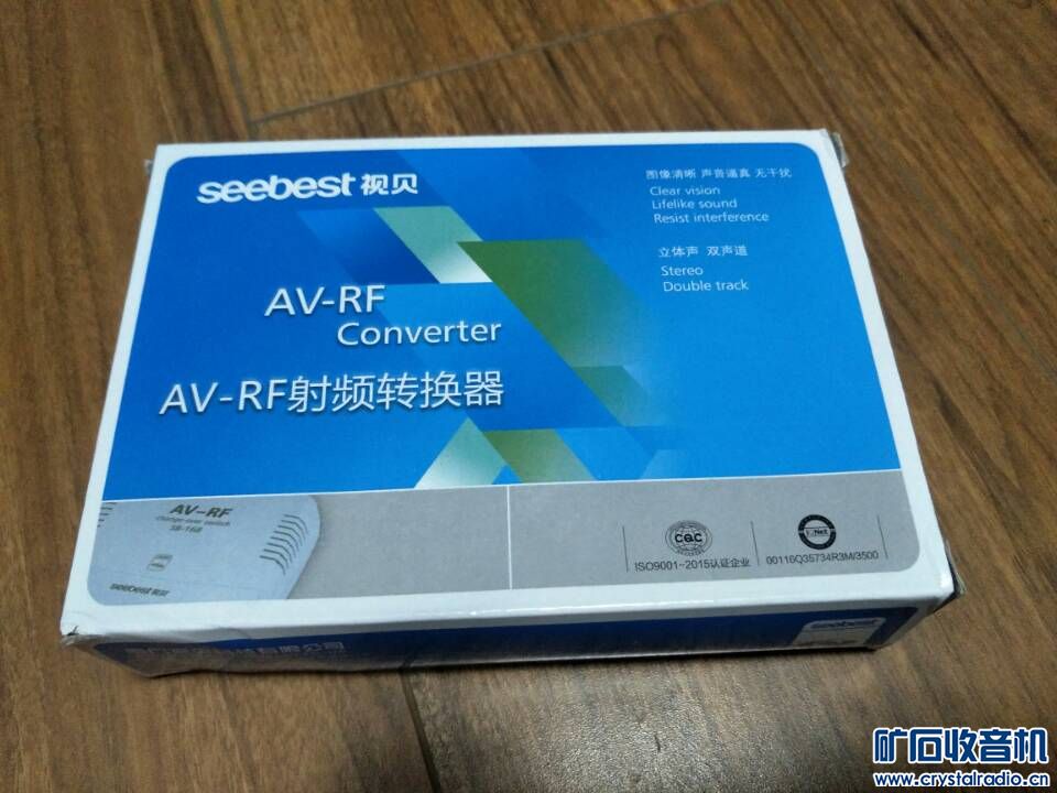

老哥好 按你提供的资料折腾了一遍,没成功。手上没有F55的操作说明书,等以后有时间再研究吧,我坚信这种连接方式是绝对可行的,只不过对F55的操作不熟悉,不知怎么样才能把F55的输入状态调整为AV输入,我当初结婚时所购买的东芝V-788KC六磁头录像机,类似的连接用过、可以的。只可惜现在叭窝了。最近工作中杂事较多,没时间折腾,网购了一个转换器,可以用老电视观看电视了。
