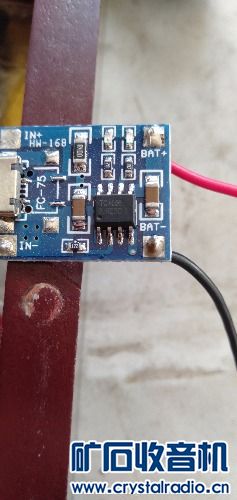

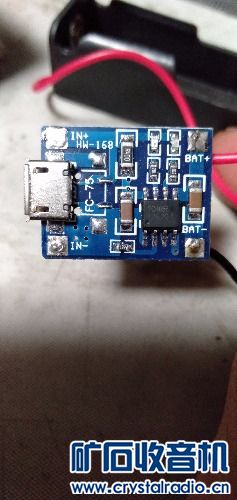

 楼主| 发表于 2019-4-9 21:17:03 来自手机 | 显示全部楼层
就是这样的充电小板,我用它来给单节18650充过电,充满自停。但是不知道给10节并联的18650充电是否可行。
 楼主| 发表于 2019-4-9 21:18:17 来自手机 | 显示全部楼层
再拍得清晰一点

发表于 2019-4-9 22:12:35 | 显示全部楼层
发表于 2019-4-10 08:44:51 | 显示全部楼层
哈哈,就是tp4056,我有好几块,这个是简化版的,没有放电保护。

 楼主| 发表于 2019-4-10 10:59:52 来自手机 | 显示全部楼层
这种充电板不适合用在太阳能电池板上吗?放电保护是怎么回事?我用一块单独的充电宝的板子来对外输出,算放电保护吗?
 楼主| 发表于 2019-4-10 11:03:50 来自手机 | 显示全部楼层
壹的一万次方 发表于 2019-4-9 22:12
这货看着眼熟,是不是TP4056?
我看了一下,芯片型号是TC4056,不是TP4056,但是功能应该是一样的吧!
