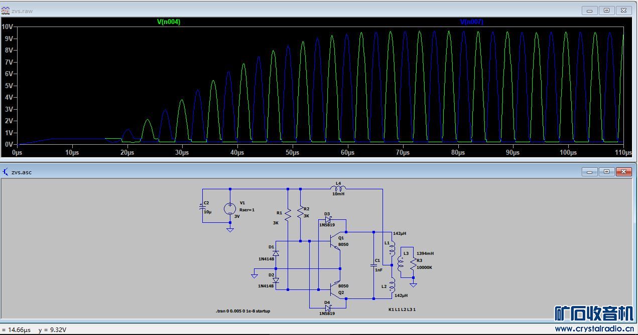

发表于 2020-6-11 16:03:02 | 显示全部楼层
噪声或者不平衡引起的。
给你看一个ZVS起振的图,开始是平衡的,没起振,某一点有个微小的扰动,然后就开始越来越大,振荡起来了。
