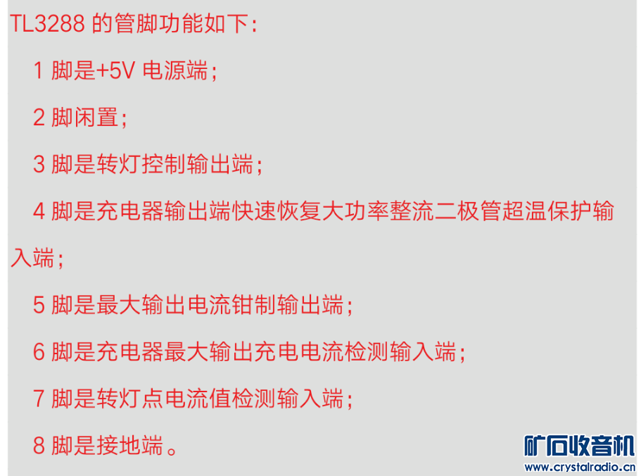

发表于 2019-6-11 11:06:20 | 显示全部楼层
TL3288不是双运放:
