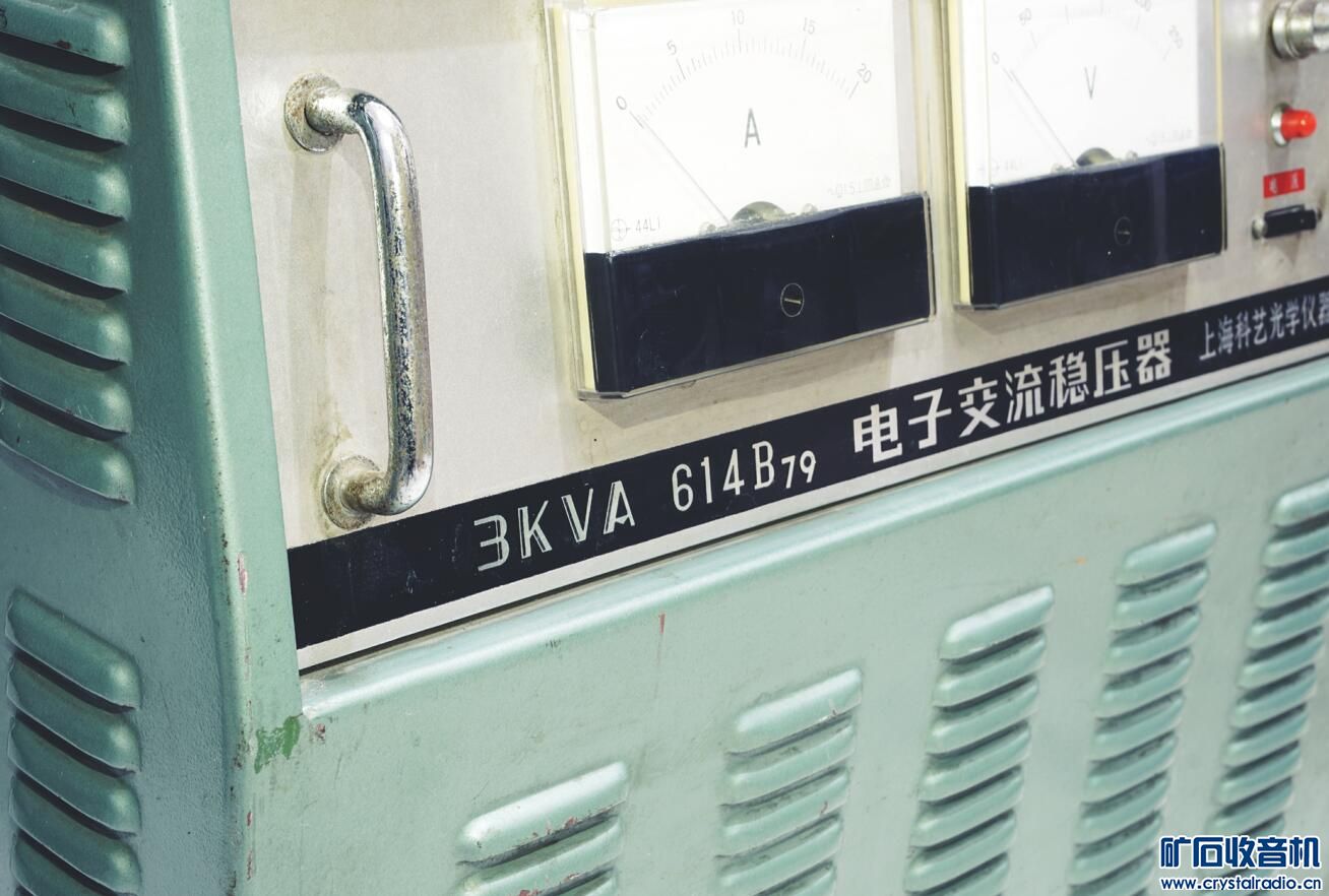

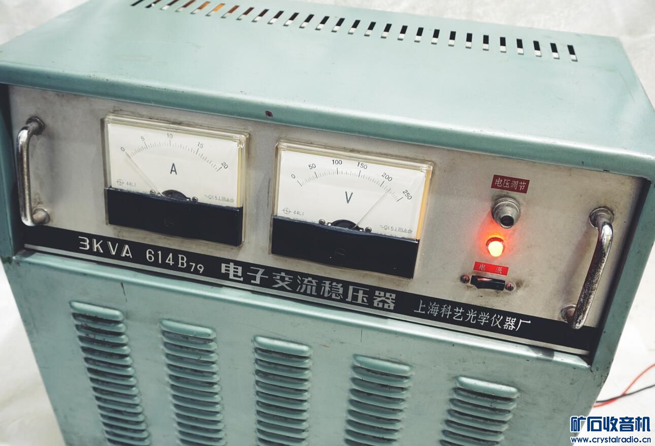

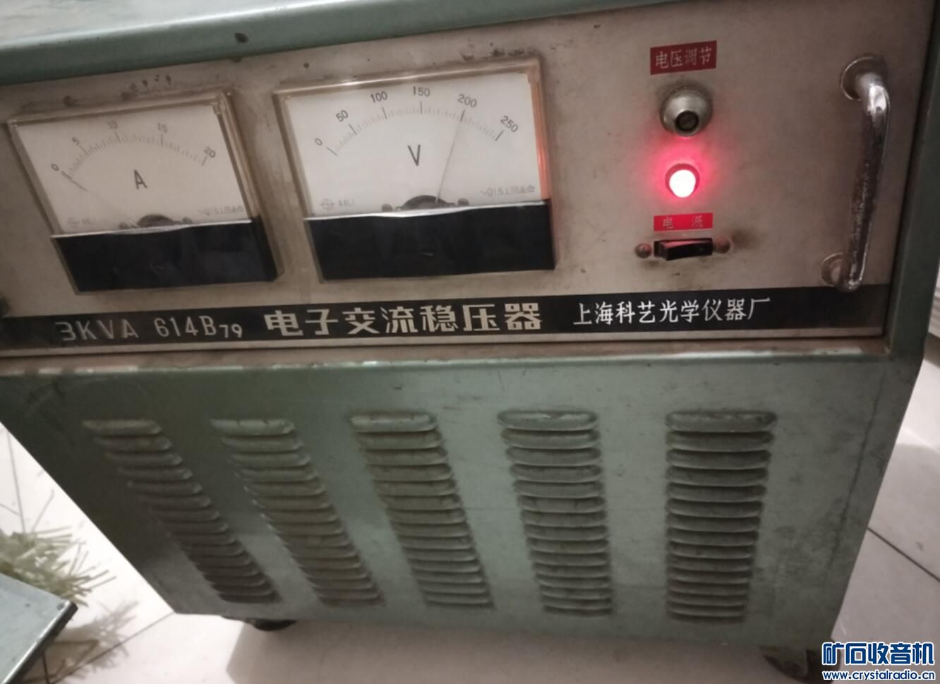

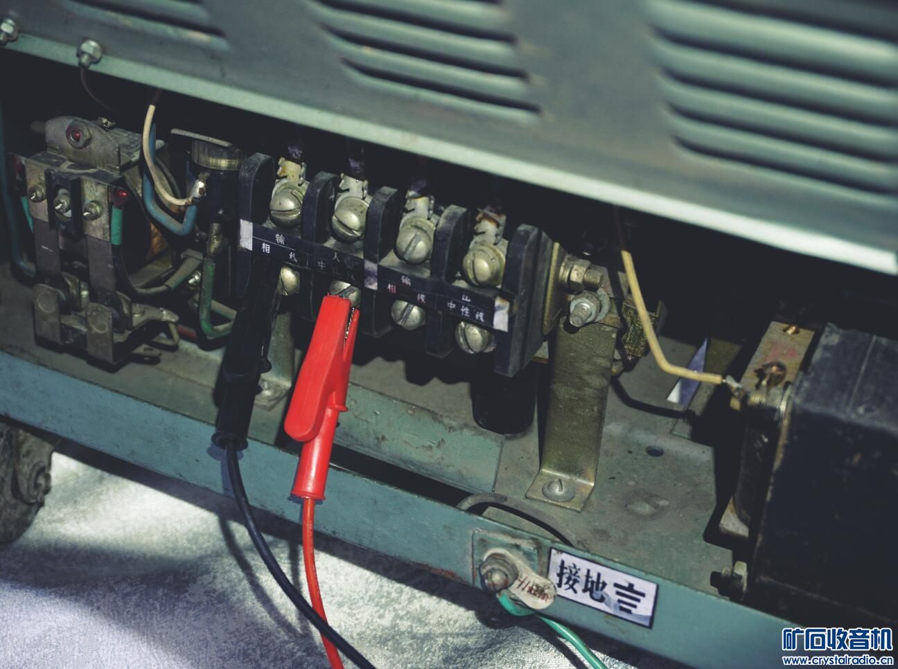

一台电子管的,一台伺服式的,都比较罕见,比较奇怪的是,这两种结构都是同一个时代的东西,红色这台伺服式的也是现在大多数稳压器的结构,这么超前的么。
历经沧桑,依然正常工作
80年代生产

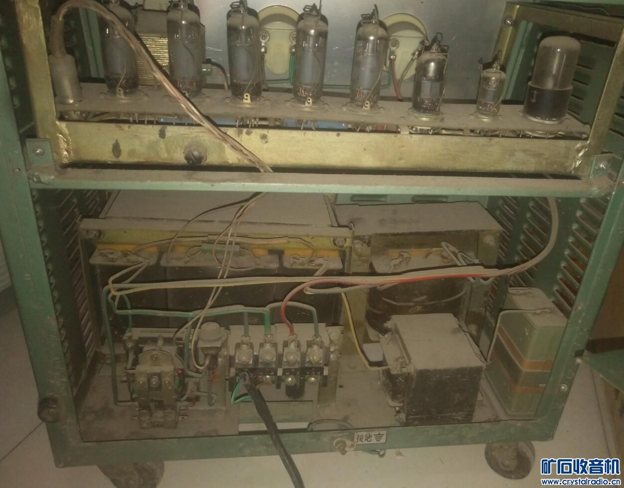

里面好多灰尘,还买来得及做卫生,回头清理干净拍些高清大图来,
通电后的样子,挺好看

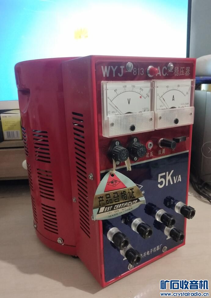

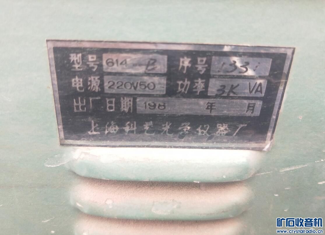

另一台
铭牌显示1987年生产

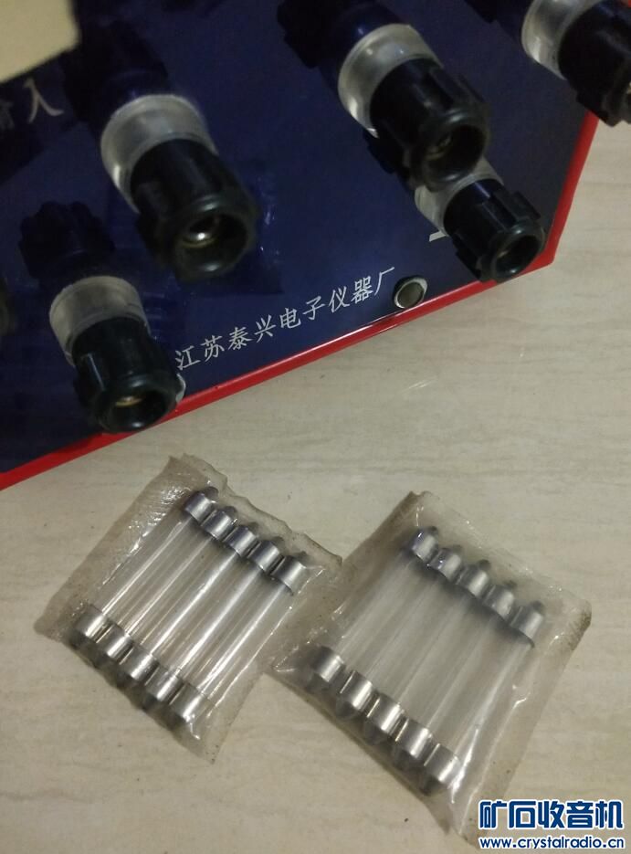

随机附带的两包保险管

电子管的稳压器可是“重量级”的收藏品。

前面的是电子管的磁饱和稳压器,性能是很好的,反应速度也是很快的,后者是电机伺服式的,采用的是自耦变压器的形式,用电机伺服调压和稳压的,优点是效率比较高,不过碍于机械伺服式的响应速度,对于比较快的电压突变就没有太大的效果。

上边那种电子管磁饱和稳压器前几年拆过一台,里边是6P3P电子管的。

80年代这种电子交流稳压器用的较多,

的确是“重量级”的
这个家伙净重53kg

说的很对,磁饱和稳压器稳压精度很高,响应速度也很快,但是网上有资料说输出波形失真,尤其负载大的时候,很多仪器特别注明不得使用这种稳压器,目前世面上的高精度稳压大都是伺服式的,响应速度也很快了。
还有一个比较粗短的2D2P管子,

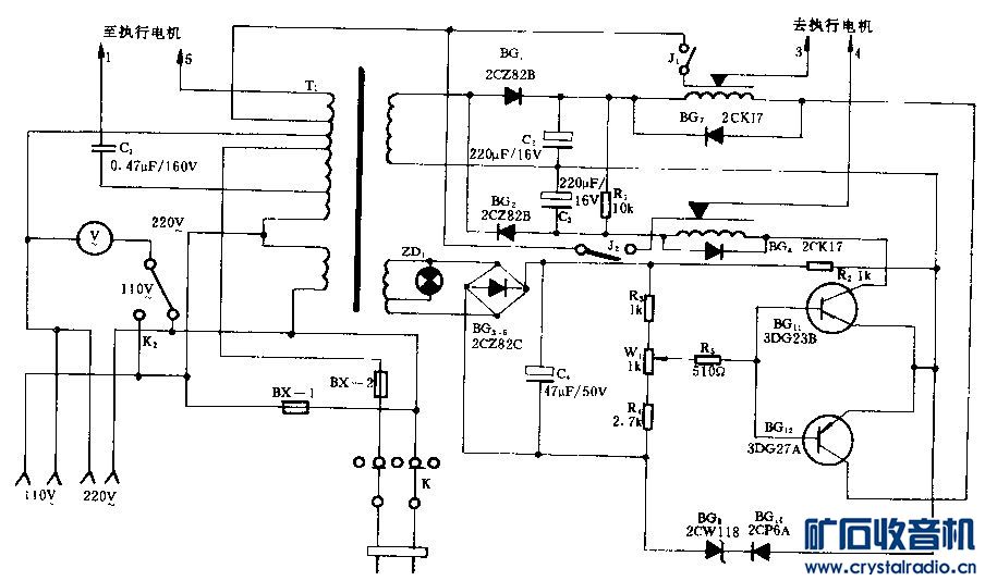

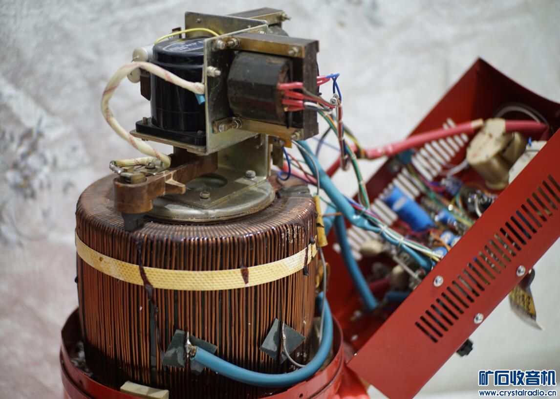

将红色的稳压器拆开了,拍了些图上来,在网上找到一张这个系列稳压器的电路图,一起学习下

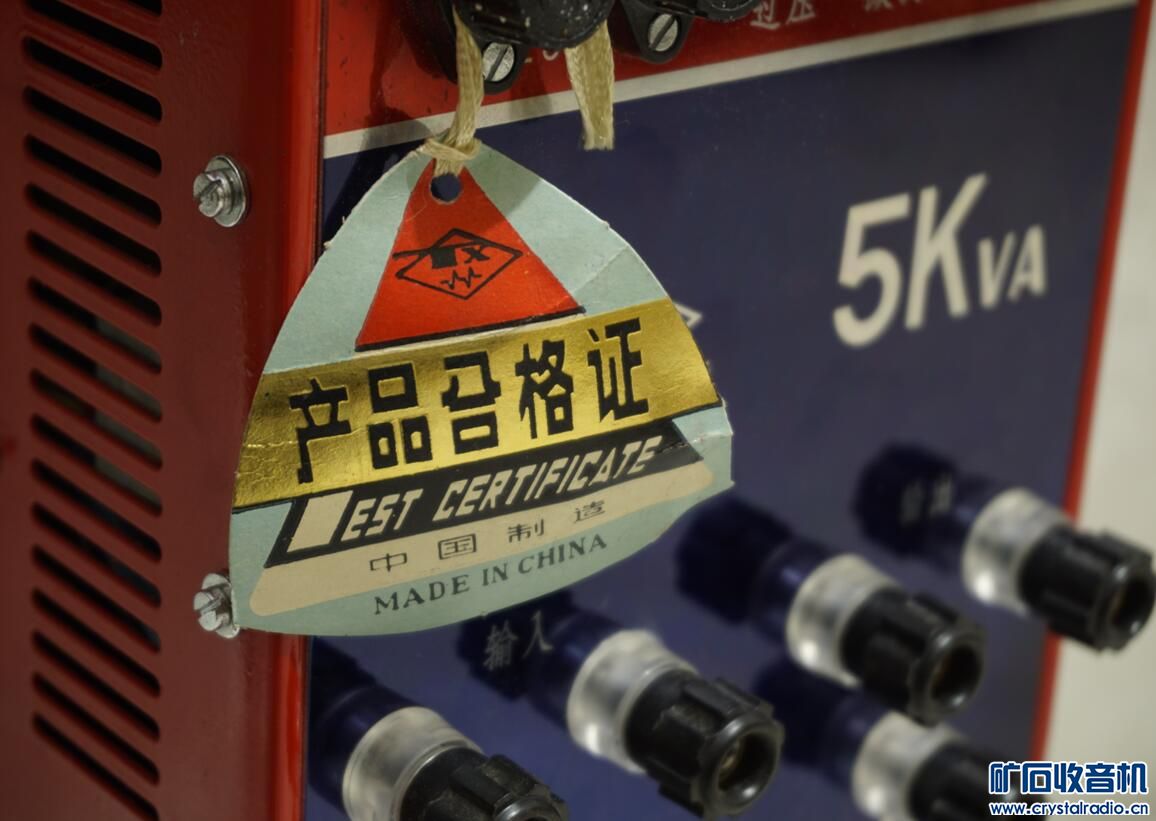

合格证上印着中国制造,看得出来那时候是自信自豪的态度,

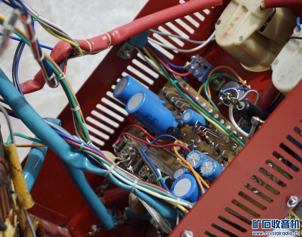

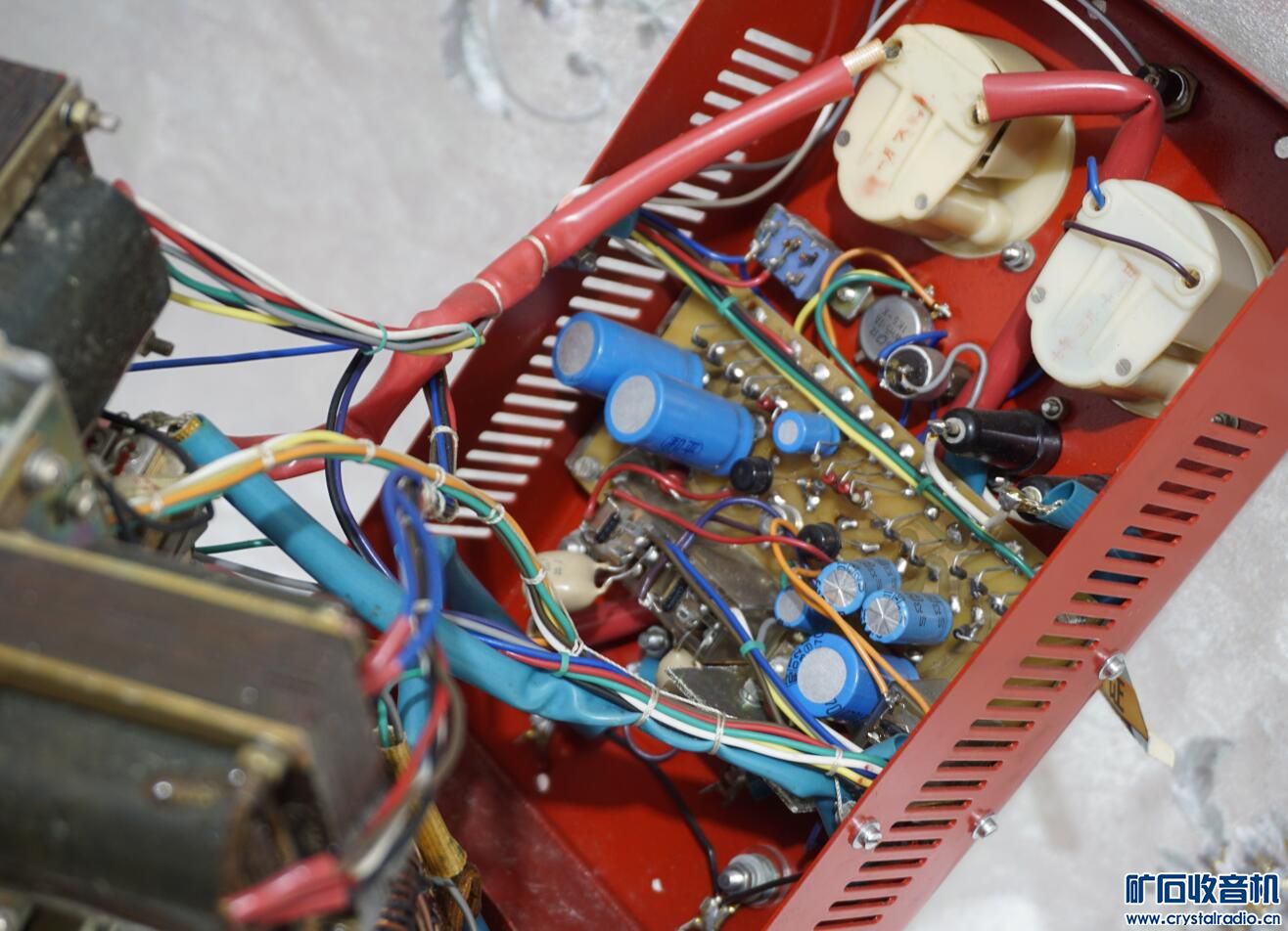

打开之后就是这个样子,右边是控制部分,左边是自耦变压器
两个小变压器,应该是给控制电路供电的
控制电路板,

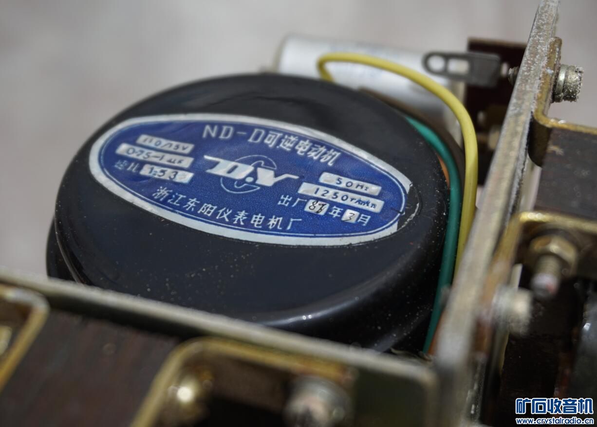

核心部件之一,执行电机
铭牌上写着可逆电机,猜测是永磁电机,转动电机出轴可以发电

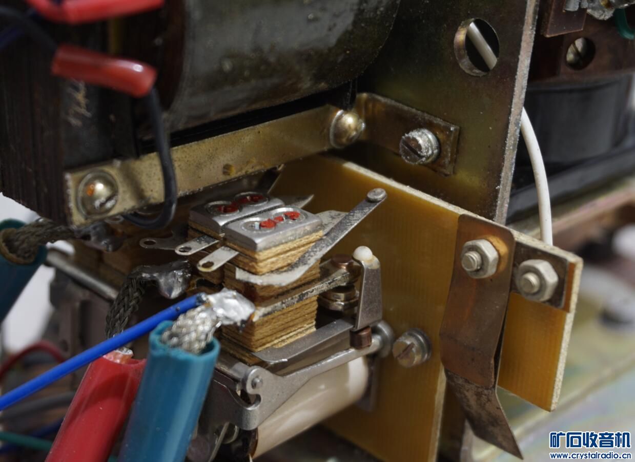

电磁继电器,上海无线电八厂生产
