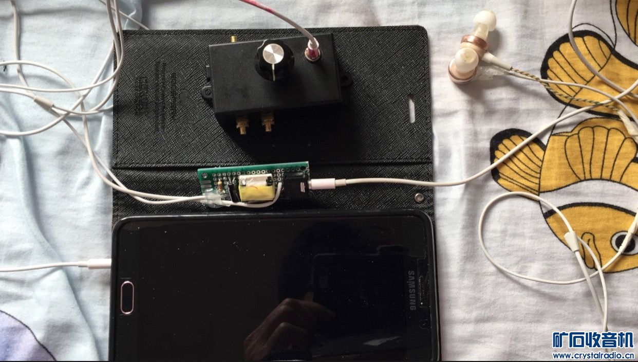

发表于 2019-4-8 18:04:42 来自手机 | 显示全部楼层
我看到您的转换器上有一个接手机的线,这是怎么接的,谢谢告知,还有抽头是在隔膜上下的线圈中间各引一根抽头吗,有点没看懂,谢谢老师!
 楼主| 发表于 2019-4-8 19:28:31 | 显示全部楼层
千年老二 发表于 2019-4-8 18:04
我看到您的转换器上有一个接手机的线,这是怎么接的,谢谢告知,还有抽头是在隔膜上下的线圈中间各引一根抽 ...
接手机的线, 视频有做法. 看看吧.
用电阻表 找出那根线是接到插头最上面的接点,就是咪线, 那根线是接到插头最上面第二个接点,就是地线
变压器是 1:1小坡莫变压器,15H/15亨 , 600欧/ 600欧
https://item.taobao.com/item.htm ... amp;id=550526104559
变压器抽头 只要在最上層的那个600  欧线圈中用针挑出位于中央圈数的一根线 (不需断开) 把它焊接上一条导线 就成.
用这条咪线录音, 如果原來的 3DQ 矿机已有阻扩匹配变压器 时 也可以,  只要把 阻扩匹配变压器 的輸输出调到 1.5K 欧, 或直通会更好.
