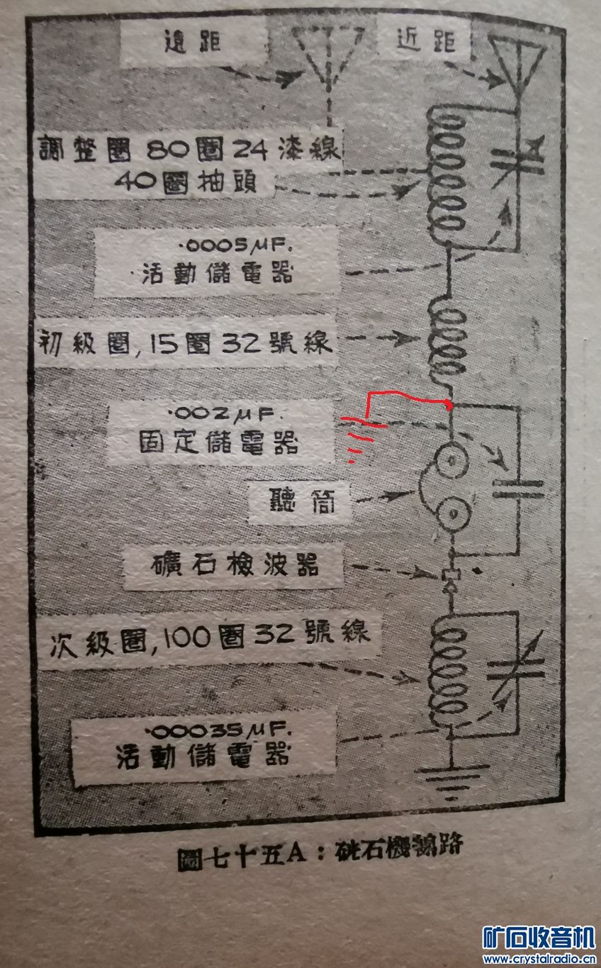

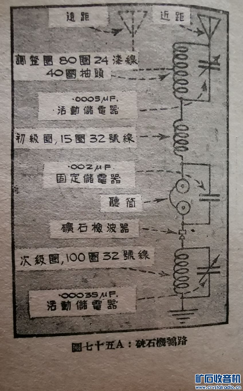

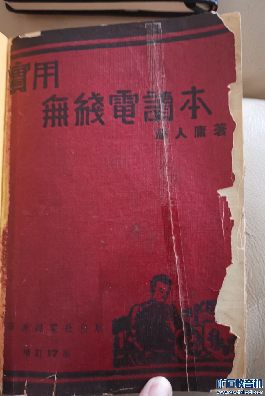

我保存了一本书,这本书是无线电技术的老前辈潘人庸老先生于1939年撰写的无线电技术教材《实用无线电读本》,算来也有80年了!不少无线电技术前辈都是从这本书中学到的无线电技术,从而走上了无线电专业的道路,书中详细讲解了无线电的基础知识和无线电收发技术,并且提供了很多实用的无线电接收机和发射机的电路图,其中有一台矿石收音机的电路图,可能有于老先生的一时疏忽,书中的这个图中有一处错误,大家看看能否找出。

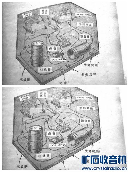

发表于 2019-4-7 20:33:37 | 显示全部楼层
电路图有一处錯误,正确电路图。
实物图有二处要改。
 楼主| 发表于 2019-4-8 04:12:09 | 显示全部楼层
hhyy99 发表于 2019-4-7 20:33
电路图有一处錯误,正确电路图。
非常正确!

 楼主| 发表于 2019-4-8 05:41:51 | 显示全部楼层
加个地线符号即可:

 楼主| 发表于 2019-4-8 14:02:05 | 显示全部楼层
xinlizixun0207 发表于 2019-4-8 10:03
电路图很有特点。不知道效果如何。
就是普通的双回路加个陷波器,在当时算比较奢华的配置了。
