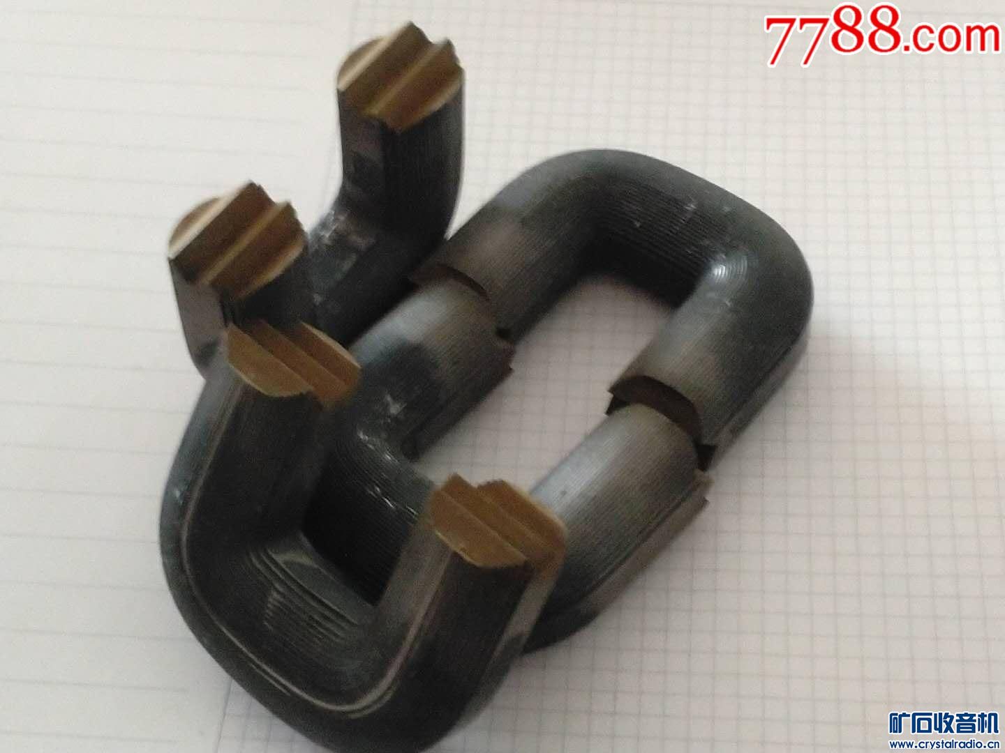

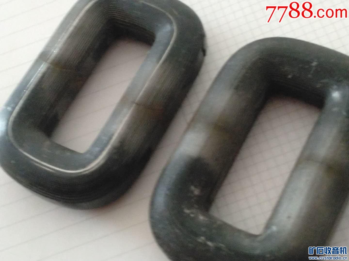

R形铁芯做小功率胆机输出牛或推动牛怎么样?
发表于 2019-4-6 21:31:43 | 显示全部楼层 |阅读模式
mmexport1554559820822.jpeg mmexport1554559831098.jpeg 线切割铁芯
发表于 2019-4-6 21:53:04 | 显示全部楼层
做推挽变压器,很好。关键是不好绕线。
我看见楼主说的,用线切割把铁芯切开?那就是去了R铁磁路连续的优势了。
 楼主| 发表于 2019-4-6 22:17:25 | 显示全部楼层
海河 发表于 2019-4-6 21:53
做推挽变压器,很好。关键是不好绕线。
我看见楼主说的,用线切割把铁芯切开?那就是去了R铁磁路连续的优 ...
给300B胆机加个推动牛,想用6P14接成三极管推。
发表于 2019-4-6 22:31:17 | 显示全部楼层
是好东西,完全可以。线切割是电火花加工。理论上切断面有退火过程,磁通密度会有所变化。加工后就不是R形铁心了,变成了C形铁心只是截面形状不同。其实R变压器就是效率高,静音,体积重量都小,除此之外与C形差别甚小。
发表于 2019-4-6 23:24:04 | 显示全部楼层
用推动牛来推300B的鸡鸡,中高音靓丽,功率大。但是频率相对收窄了一些。
发表于 2019-4-6 23:46:01 | 显示全部楼层
把电子管特性表现出来了.石机就是电流推动低音强劲.
发表于 2019-4-7 15:34:30 | 显示全部楼层
变比合适的R电牛改做推挽输出牛很不错,我试过。
http://www.crystalradio.cn/forum ... ead&tid=1614553
发表于 2019-4-11 16:39:16 | 显示全部楼层
切了后断口全部连一起了,和C牛没啥区别,就是线圈长度短了点。
R 牛的前身应该是环牛,一片到底互相绝缘。
