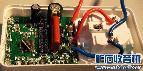

这样个东西,工作一会儿就不再刷新了,数据就是固定的了,可是也没有死机,可以切换显示项目
 楼主| 发表于 2019-4-6 16:10:59 来自手机 | 显示全部楼层
内部如图。请教一下各位大侠,应该如何着手?
电源工作电压是3.3V,一个7533作稳压,两级滤波电容已经更换。

 楼主| 发表于 2019-4-6 16:32:10 | 显示全部楼层
有的时候,觉得很方便实用,这个也用了3年了,店铺已经关张。
就是想知道问题出在哪里?

 楼主| 发表于 2019-4-6 19:25:06 | 显示全部楼层
正在研究,电容已经换过了。
仔细观察,上电一回儿,屏幕字符会慢慢暗淡一下,然后转亮,然后就不测量了,但是各种功能可以操作。
监测7533输入端电压,会跌落到2.95v后回升到4.45v稳定下来,测二极管,稳压管,正常
判断降压电容容量变小,或者整机工作电流增大,电源负载不起
在854电容上并联224电容,电压可以保持3.15v很长时间,也可以工作相应的时间,然后宕机。
手头没有准确的电容表,并联475电容后,电压上升到4.3v,稳定,目前观测中,如果正常,可以判断修复

 楼主| 发表于 2020-4-1 14:18:20 来自手机 | 显示全部楼层
经检测就是这个电容降压整流电路负载能力变弱,并上一个电容能用一段时间。在并上一个电容又能用一段时间,于是拿了一个5V500毫安的充电头改进去,完美修复。。。
 楼主| 发表于 2020-4-1 14:19:43 来自手机 | 显示全部楼层
经经验检查。是电容降压电路负载能力变弱。并联一个电容可以使用一段时间。于是拿了一个5V的充电头改装进去。完美修复。
发表于 2020-4-1 19:01:03 来自手机 | 显示全部楼层
现在的廉价小家电有些采用阻容降压,担负降压责任的薄膜电容时常会出问题(主要是失去部分容量)。如果用容抗法的esr表,不需拆下来就能查出问题,很是方便。
我用esr表迅速查出这种故障的,都有十次八次了
