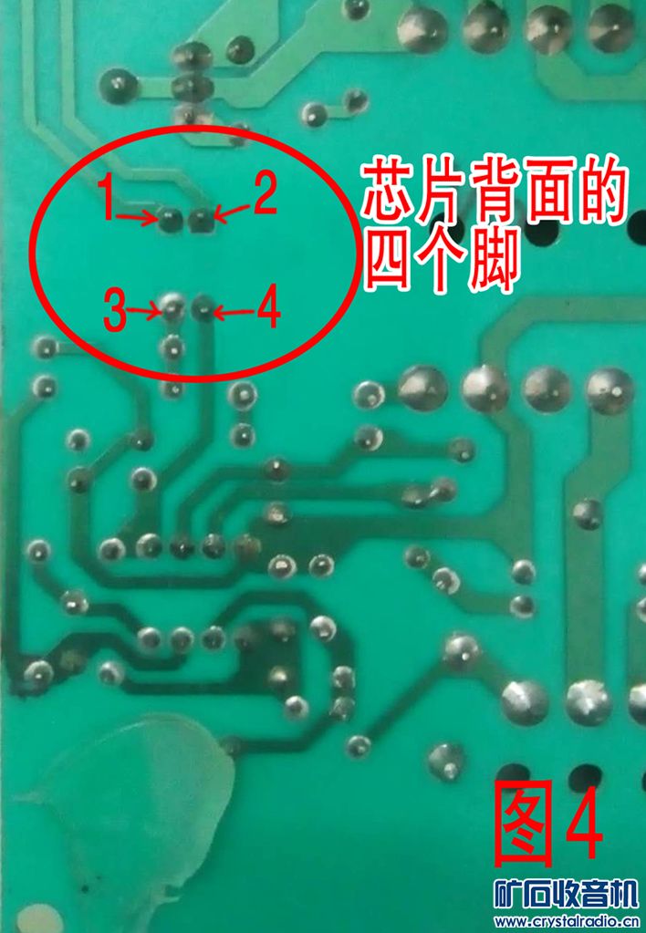

又把东西拆坏了,请教下朋友们红圈中的四个脚是独立的还是相连的
发表于 2019-4-6 11:57:22 | 显示全部楼层 |阅读模式

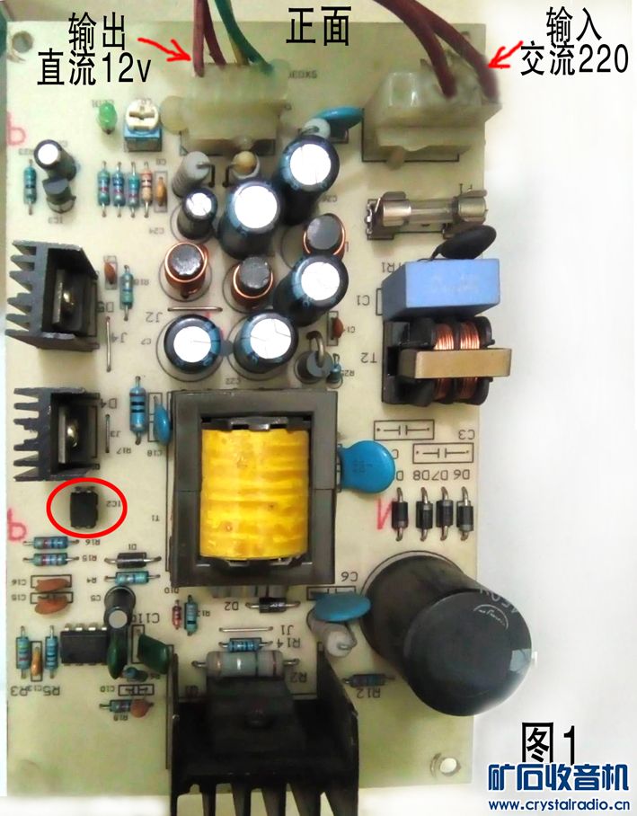

红圈中1,2,3,4四个脚是独立的还是可能相连的(1和2或3和4)以前脚之间有东西被我刷掉了(不知道是松香还是焊锡)现在怀疑针脚以前是相连的,的被我搞的不通了所以不能用了,就动过红圈的地方就坏了,小白不适合拆东西,只配看热闹
电源板正面(放大)
电源板正面(整体)
电源板背面
发表于 2019-4-6 12:19:09 | 显示全部楼层
单通道光耦 1,2脚正负电源,3,4脚,发射极,集电极,不相连的。
发表于 2019-4-6 12:31:45 | 显示全部楼层
发表于 2019-4-6 13:00:43 | 显示全部楼层
4个脚是独立的,短路会BOOM

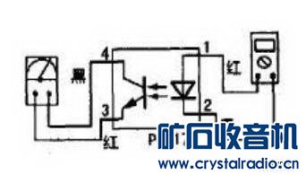

发表于 2019-4-6 17:53:54 | 显示全部楼层
发表于 2019-4-6 18:05:27 | 显示全部楼层
这个光耦的作用就是当输出电压达到设定值时工作,先判断电源高压端状态,测保险,正常再测那个8脚芯片的电源是否正常
发表于 2019-4-6 18:14:09 | 显示全部楼层
zhonghuan 发表于 2019-4-6 17:38
现在是分开的也不能用
接好电压表,你把图4的3脚4脚瞬间短路,看有没有输出
