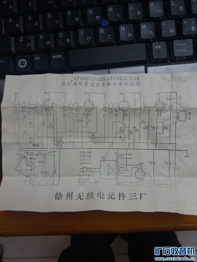

自己在配电子管收音机的元件,现在遇到电源变压器应该用多大的电源变压器,电流多少,输出变压器用多少阻值的变压器.谢谢
是四灯电子管收音机

发表于 2019-4-6 12:11:33 | 显示全部楼层
上电路图,让各位老师给看看需要多大的电源牛和多少阻值的输出牛。

 楼主| 发表于 2019-4-6 14:57:17 | 显示全部楼层
龙神 发表于 2019-4-6 14:25
四灯通用管的话三十瓦就够了,省电交流管系列二十瓦就够,如果是电池管,十瓦即可,看用什么管了
这是电路图
发表于 2019-4-6 15:14:27 | 显示全部楼层
这是标准五灯交流收音机,6Z4整流,买一个二手DB-45-160红灯711电源变压器即可。输出变压器5.5K/4欧姆,也可以买拆机的。
 楼主| 发表于 2019-4-6 15:21:08 | 显示全部楼层
DB-45-160红灯711电源变压器是多少W的,是20W还是30W.谢谢
发表于 2019-4-6 15:35:52 | 显示全部楼层
红灯711收音机存世量很大,DB-45-160 电源变压器功率45W,初级220V,次级2X230V60mA,灯丝有两组一组6.3V0.7A一组,另一组3.15V+3.15V(6.3V中心抽头)。

发表于 2019-4-6 16:25:41 | 显示全部楼层
电源变压器DB-45-160变压器数据:
铁芯D-42-0.5硅钢片22X33平方毫米,初级220V0.25mm漆包线1000匝。次级2X230V,0.15mm漆包线2320匝,1160匝中心抽头,灯丝0.86mm漆包线32匝。0.57mm漆包线32匝,初次级之间用0.05mm铜箔绕一圈(留一点空隙,不能短路)接地做屏蔽。
输出变压器 5.5K/4欧姆:D-43-0.35硅钢片,铁芯12X18平方毫米,初级0.1mm漆包线2800匝,次级0.51mm漆包线84匝。
发表于 2019-4-7 13:12:48 | 显示全部楼层
DB-45-160是标准六灯收音机的电源变压器,是四十五瓦的,这个很多,用也可以
