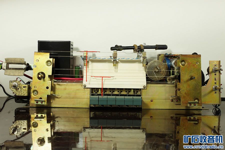

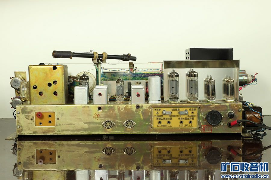

101收音机电路.jpg 101收音机内部1.jpg 101收音机内部2.jpg 春雷101调频、调幅电子管10灯收音机是一代名机,也是很多收藏家梦寐以求的宝贝,闲来无事仔细研究了一下该机电路,竟然发现电源变压器部分有些看不懂,该机电路图如下,其电源变压器初级适用于110V、127V、190V及220V,该机电源部分初级有三个绕组,一个绕组为0、110V、127、127V,另一个绕组为0、110V,还有一个绕组没有标电压,请大家仔细看看电压变换部分文字说明,图中与下面的对不上号,下面的说明有些接头标记1’、3’根本不存在,不知接哪里?上面的文字说明:电源变换插位于220V,电源电压为190V、127V和110V时分别使6~7、4~5、2~7、1~3、3~6接通。虽然接头标记对上号,但仍有问题,该电路下半个0~110V绕组漏画了127V抽头(所以上半个绕组有两个127V标记)另一个单独绕组应当是80V(190V-110V)。看来名机也有失误的地方。

 楼主| 发表于 2019-4-6 15:52:55 | 显示全部楼层
谢谢于版提供的图,对变压器构造有所了解,比如190V是80V与110V串接,那么单独的一个绕组应当是80V,原电路图另一个绕组确实少画了127V抽头。该机次级高压2x245V其中一个绕组竟然分为218V+27V绕在铁芯两边。
