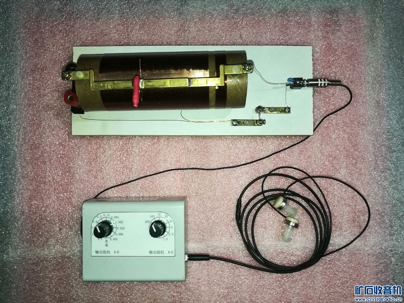

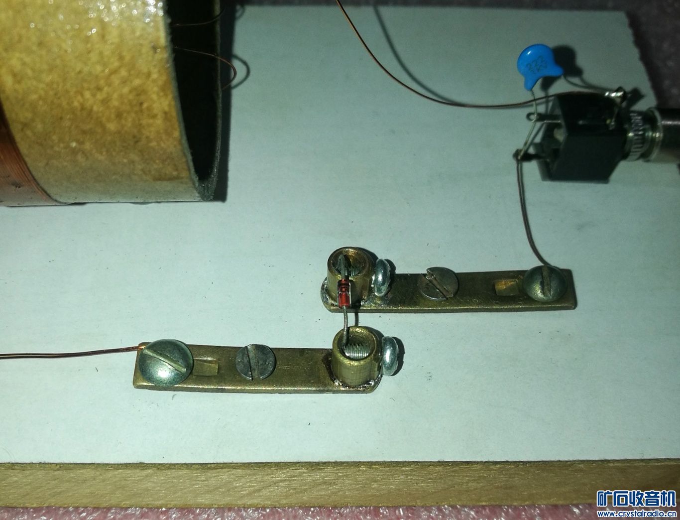

第一次仿制调感矿石机,直径50mm纸筒绕0.3mm漆包线300圈,电感1800微亨左右,1N60P检波,钢窗框和3米垂线简单天地线可收到本地中波电台。 IMG_20190405_212005-01.jpeg IMG_20190405_211925-01.jpeg

再插个磁棒试试
 楼主| 发表于 2019-4-6 11:49:53 | 显示全部楼层
不用叉磁棒就可以覆盖中波550--1600KHz。
 楼主| 发表于 2019-4-7 20:04:17 | 显示全部楼层
谢谢版主加分鼓励,改用2820检波、2200p换为100p电容后声音大选择性好
