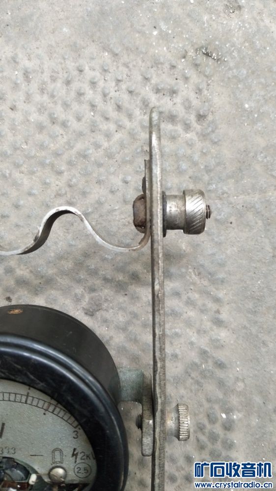

在老毛子旧货市场看到,库存1959年没有用过的一个电瓶放电叉,做工真是粗鲁结实。

毛子的放电表。虽是难看点,但质量杠杠滴,检测触头是钨钼合金,产生的火花很小。60年了,难得这个品相。只是现在单格导条连接的电瓶少了,使用条件受到一定限制,但作为怀旧收藏还是很不错的。

这不是放电用的吧?虽然搭在电池两极测试时电流很大,但不能长时间用它放电,应该是检测带负荷时电池的放电能力用的。

就是电瓶放电用的。学名是“高效率蓄电池放电仪”,每格放电不超过5秒,电压读数在1.75以上为好。

确实是这样的,电压表上左右有两条红线靠近1.8V的位置。松开上面的螺丝(中间有绝缘垫),电阻一端分离,就是一个满度3V的电压表。

80年代后期便尽是组合电瓶了,所以这种2伏的单格放电表已逐渐退出了市场。现在看到它,只是一种情怀,除去收藏别无它用。前年搬家我那只也送给年轻人啦,带转换开关的:左边测电阻【有1.5V附加电池盒和表笔】,右边测放电电压。
