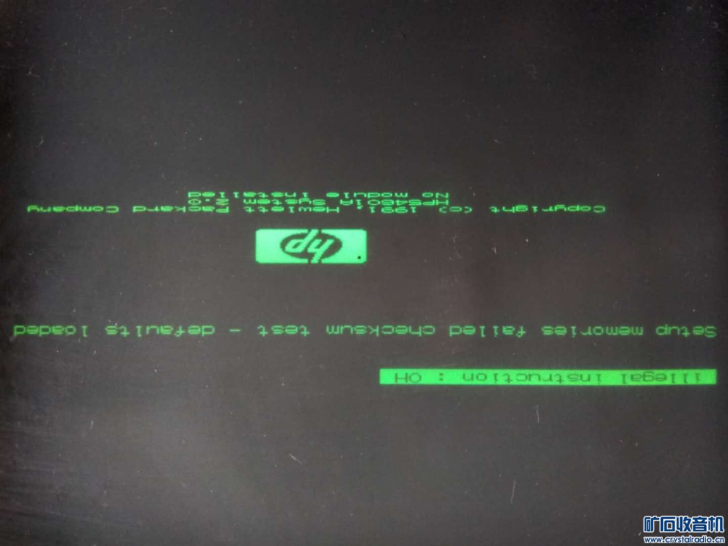

一台HP的54601A的示波器,开机屏幕显示的内容为(安裝程序内存未通过效验和测试-已加载默认值)然后就停在这个画面,请问一下是什么原因

谢谢坛友,每次开机就卡在这里,不知道怎么解决? 图片倒了。

584250550 发表于 2019-4-8 16:27
主板里的纽扣电池拆下,测测有没有电压。估计没有电压了
谢谢老师指点!电池在什么地方?有什么标识吗?另外换电池能解决问题吗?

只能尝试,谁都保质保量。开盖后,主板来个照片
这段时间矿坛总是进不去,不知道是什么原因。是个这个DS1220AB里面有电池吗?

哪位老师知道电池在哪里?
发表于 2019-4-15 22:53:42 来自手机 | 显示全部楼层
上面图中那个时钟里面是有电池的,可以更换它,高手能更换电池,
