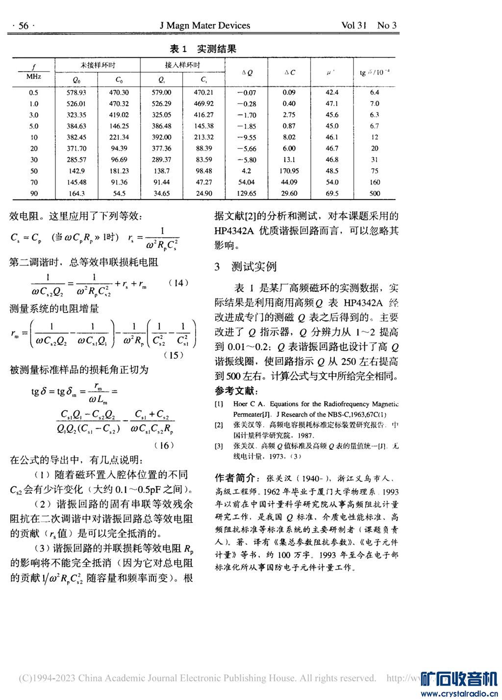

感谢hhyy99老师,当年如神农尝百草一样对各种磁材中不断尝试、挑选,找到了让矿坛众爱好者受益至今的R40C1。最近我在网上闲逛时看到一个检测磁材Q值的方法(可能需要自制一个辅助夹具),可能会给大家筛选磁材提供便利。
根据上面资料,通过一部Q表及一个夹具(短路同轴腔)可测算出被测磁材的复数磁导率,进一步可得到磁环材料Q值=磁环复数磁导率实部/虚部,它就是我们挑选磁材时的主要关注参数。
根据另一个资料的表述,1/磁环线圈总Q值=1/磁环材料Q值+1/(磁环相对磁导率X空心线圈Q值),这样就把磁环线圈总Q值的形成分解为了磁环材料Q值和空心线圈Q值两个项。根据数学知识,磁环材料Q值和空心线圈Q值任一项的增大均会助力磁环线圈总Q值的提升,并且当磁环材料Q值=磁环相对磁导率X空心线圈Q值时,总Q值出现峰值。这里的空心线圈是指在与磁环同样尺寸的零磁性、低损耗(可以用特氟龙等材料加工)模具上用利兹线等线材绕得的线圈,磁环相对磁导率即磁环复数磁导率实部。
参考的资料如下:
软磁铁氧体高频复数磁导率的测量方法_张关汉.pdf (264.53 KB, 下载次数: 24)
软磁铁氧体Q值的概念和测量.zip (444.9 KB, 下载次数: 25)
