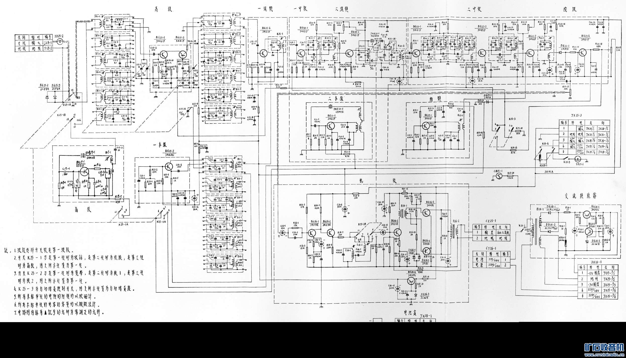

小改239-1收信机

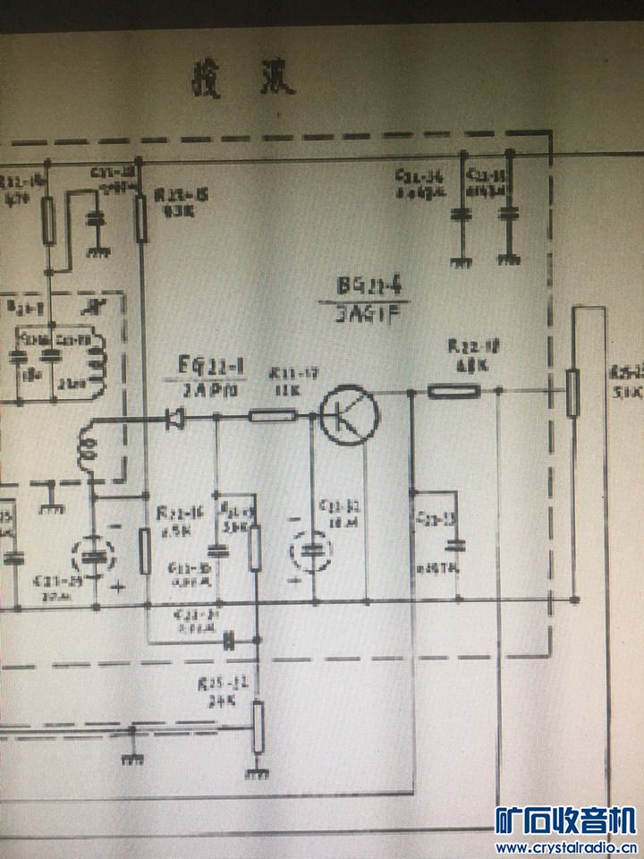

无线电静默 发表于 2011-3-26 23:37
原机检波后音频有一个高通滤波器,容易引起听觉疲劳。听广播时,这个完成可以不用。
把它短路了吧,低音 ...
的确感到239机型的高音缺少,如何短接呢?
发表于 2023-5-26 08:35:28 来自手机 | 显示全部楼层
输出变压器参数有吗?
发表于 2023-5-26 15:18:57 | 显示全部楼层
有电路图的话,很容易就能找到。
检波后,有一个高通电路。具体来说,我记得就是有一个电阻并联有一个电容的两个元件。
短路他们就可以了。

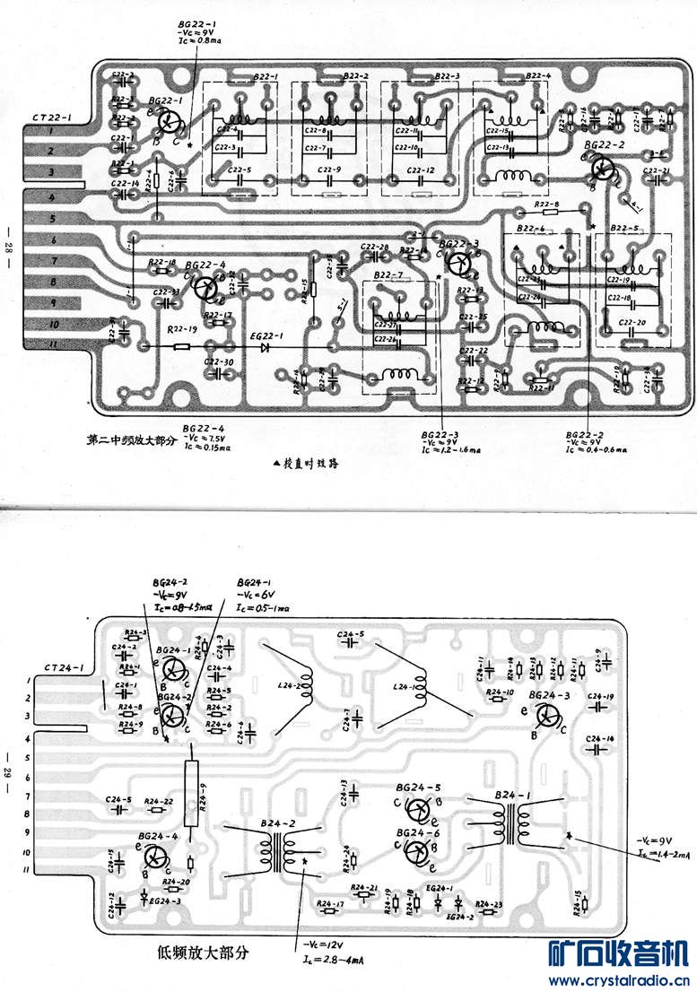

发表于 2023-5-26 16:07:31 | 显示全部楼层
电路中具体咋短路?
发表于 2023-5-26 16:12:09 | 显示全部楼层
无线电静默 发表于 2023-5-26 15:18
有电路图的话,很容易就能找到。
检波后,有一个高通电路。具体来说,我记得就是有一个电阻并联有一个 ...
大约是R24-1、C24-2,印版图(第一图片的第2图--下图)最左上角向下数第2、3,两个元件,18k、2200P,印版的第2输入插槽引脚是音频输入,经10uF 电解到达这个滤波器,以前坛友基本上都是把它短接的。
发表于 2023-5-26 22:56:04 | 显示全部楼层
是呢。
就是短路C24-2好了。
