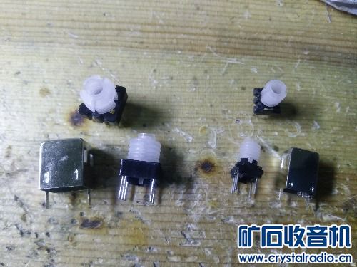

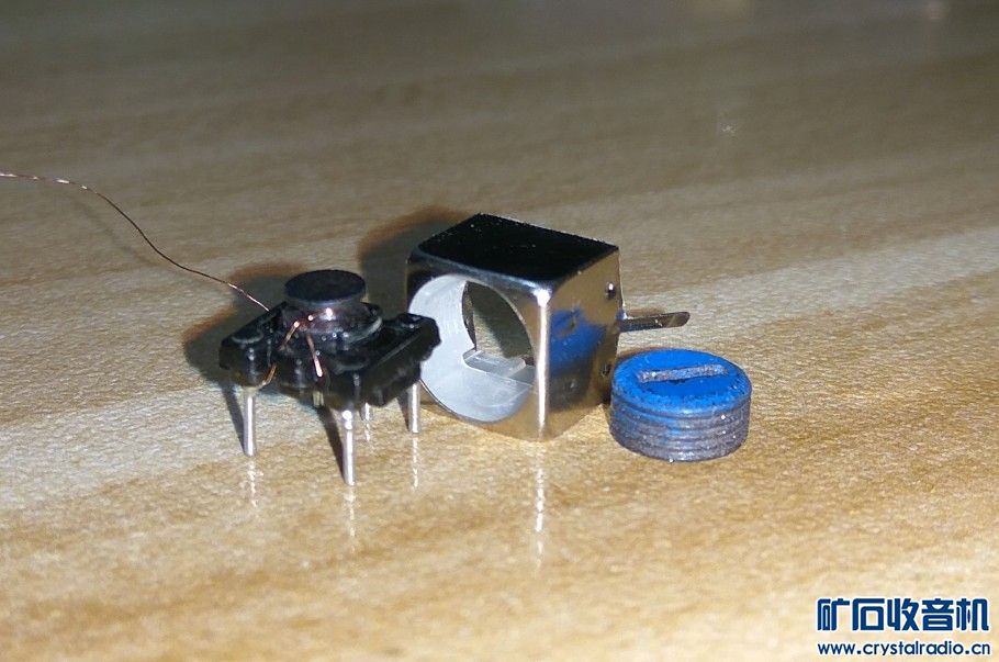

淘宝上买到两种调频中周骨架,分别是10x10和7x7的,都是磁帽+磁芯,内部如图。10x10的经常用,只要按电路图中的数据绕(比如中周次级1圈初级4+6圈,第一鉴频次级6圈初级9+8圈,第二鉴频次级7+7圈初级1圈),配上图上的电容100p或附近,正好可以谐振在10.7MH。现在想问一下,有没有朋友用过7ⅹ7的那种骨架?绕制数据是否需要大的改变?谢谢!

发表于 2019-4-4 16:40:55 | 显示全部楼层
上面这种分槽骨架和下面这种工字型骨架相比,用在调频收音机上有什么性能差别?分槽的是不是Q值做的高些啊?

发表于 2019-4-5 09:14:52 | 显示全部楼层
我用过。绕的圈数是一样的线径不同,7X7的用0.08,10x10的用0.12。不懂什么电感数据装了两个板子都正常收音。
 楼主| 发表于 2019-4-5 10:38:26 来自手机 | 显示全部楼层
独坐宇宙的老叟 发表于 2019-4-5 09:14
我用过。绕的圈数是一样的线径不同,7X7的用0.08,10x10的用0.12。不懂什么电感数据装了两个板子都正常收音 ...
谢谢!请问你是全部绕在一个槽里还是分绕在多个槽里。10x10的我也是用0.12的线,全绕在一个槽里,十几圈可以绕下,且可用。但7ⅹ7的内部每个槽都很浅,用0.08的好像也只能分绕在多个槽里了
发表于 2019-4-5 13:12:51 | 显示全部楼层
ZVCG 发表于 2019-4-4 16:40
上面这种分槽骨架和下面这种工字型骨架相比,用在调频收音机上有什么性能差别?分槽的是不是Q值做的高些啊 ...
这种磁芯套件要用0.07mm以下线径的线才行,同匝数的情况下电感量与TTF-1相当,Q值则比TTF-1略高。
发表于 2019-4-5 14:12:11 | 显示全部楼层
谢谢您的回复。您是说工字型的“要用0.07mm以下线径的线才行,同匝数的情况下电感量与TTF-1相当,Q值则比TTF-1略高。”吗?还是1楼发的那种分槽的“要用0.07mm以下线径的线才行,同匝数的情况下电感量与TTF-1相当,Q值则比TTF-1略高。”?
