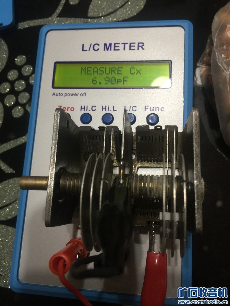

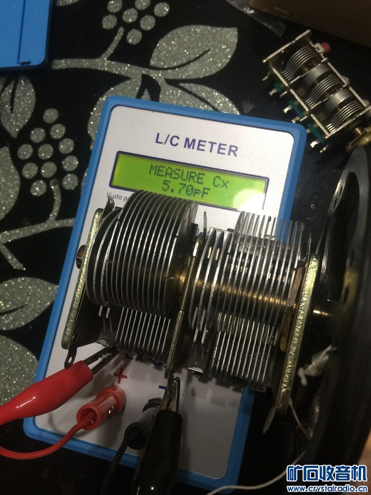

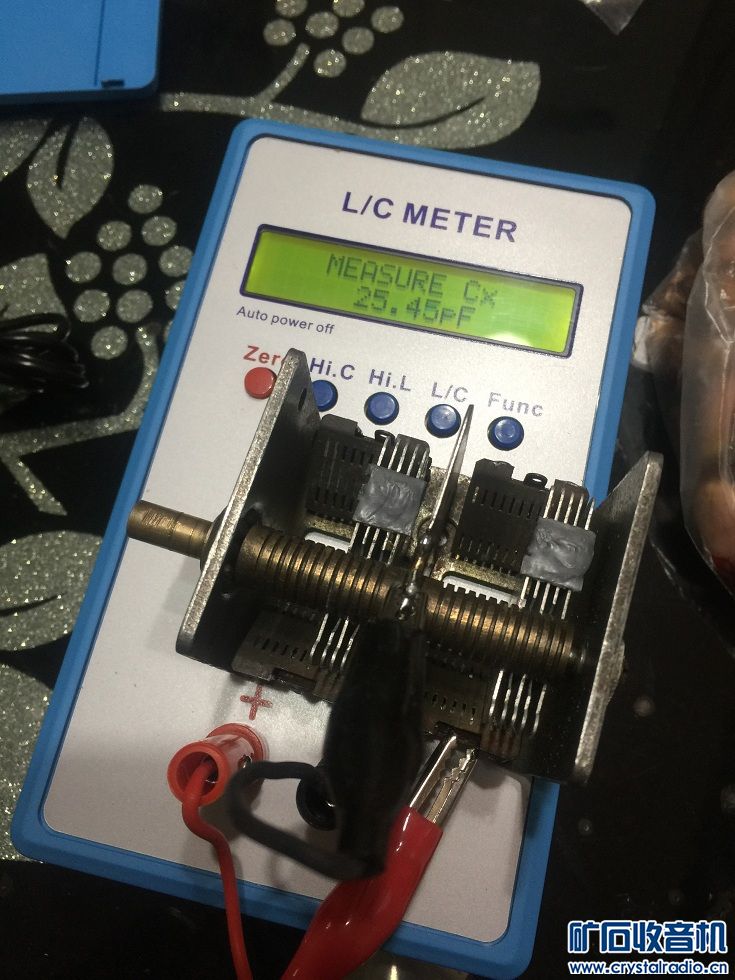

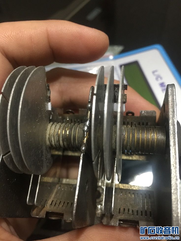

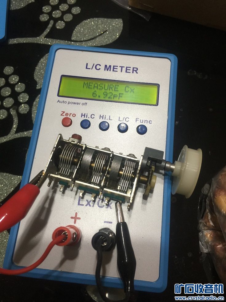

由于FM波段的空气可变电容一直涨价,从原来的30元涨到了60元,所以一直寻思着把am双联改成fm,网上查了些资料,大部分方法都是拆动片和定片,留一个动片,一到两个定片,这种方法改出来容量不是偏大就是偏小,而且动片的定位不牢靠,所以一直没动。最近又在寻思这件事情,刚好受隔壁论坛一帖子启发,想到了一种改制方法,理论计算后完全可行,经过近一周的摸索和不断调整,终于找到了一个不错的改制策略,现分享给大家。
具体方法:
1、锉刀磨掉双联中间隔片上用来固定铜片的部分这步很简单;
2、拆掉后面顶珠螺丝,取出螺丝;
3、取出动片,注意收纳轴承滚珠,别丢了,我就是丢了2颗,后面花12元邮购了100颗!
4、烙铁拆除定片;
5、改动片,拆除部分动片,隔一片拆一片,具体方法用锋利裁纸刀切除要拆的动片在胶木板上的铆接部分,用钳子或手旋转掰掉动片,经试验最终我留了3个动片;
6、改定片,拆除部分定片,隔一片拆一片,注意要跟动片对应,自己看图思考一下就明白了,拆定片难一些,具体方法用锋利裁纸刀切除要拆的定片的铆接部分,由于两边都有固定铁片,切除铆接部分后还是不容易拆除定片的,我的方法是用0.8mm钻头再磨掉一点镶入铁片的部分,这样轻松可以拔出定片,这个方法摸索了很长时间,最终留2个定片;
7、装动片,定片要提前放进去但不固定,按拆除方法原样装入动片,拧紧顶珠螺丝;
8、装定片,调整定片位置,可在动、定片间插1.05mm左右卡片帮助固定,卡片厚度用胶带纸调整,调整好定片后焊接;
9、通过焊接把铜片固定在中间隔片上;
10、有些可变电容动片拆除后,完全旋出后的限位功能丧失,我的方法是用卡片剪成小条,放到动片上,牙签蘸502固定即可,怕不牢靠可用AB胶加固,我用的是铸工胶。
由于手上的万用表和晶体管测试仪都不能精确测量20p附近的电容,专门花150元买了个LC表,测试实际容量约7p-25p,符合使用要求,改制成功。

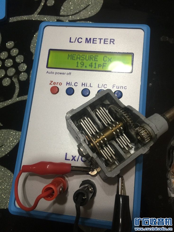

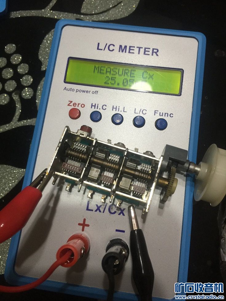

实践出真知,同时测量了其他几个FM可变电容的容量,方便大家参考,也感谢前两天几位老师提供的经验。
国产四联FM联
日机五联FM联
德机

我是很懒,直接动片从轴上拔掉,定片就还放在那里。到底是拆动片容易呢还是拆定片容易啊?
 楼主| 发表于 2019-4-3 21:08:03 | 显示全部楼层
我有强迫症,见不得多余的定片,也见不得am小片距下的片距有一丝丝差异

 楼主| 发表于 2019-4-6 10:03:43 | 显示全部楼层
国产四联fm联电容范围宽,实测变比4.65,实际用下来频率覆盖范围偏大,德机双联电容范围窄,实测变比2.82,一般最高到104m,日本收音头拆机五联的fm联实测变比3.62,范围应该是比较合适的,本次改制的变比约3.7,也正好和这个一致。

话说回来,现在看以前这样改,实在是多此一举。因为串上一个20pF的固定电容器,使得容量变化为7.5pF~18pF,完全可以覆盖调频波段。 而且这样做会使人体感应减到最小,真的是没有必要大费周章地改制。

覆盖没问题,刚好覆盖88到108难
发表于 2019-4-6 10:43:01 | 显示全部楼层
jinding86 发表于 2019-4-6 10:33
覆盖没问题,刚好覆盖88到108难
那就是调整电感的问题,如果这个不会调,那再合适的电容都没用。
