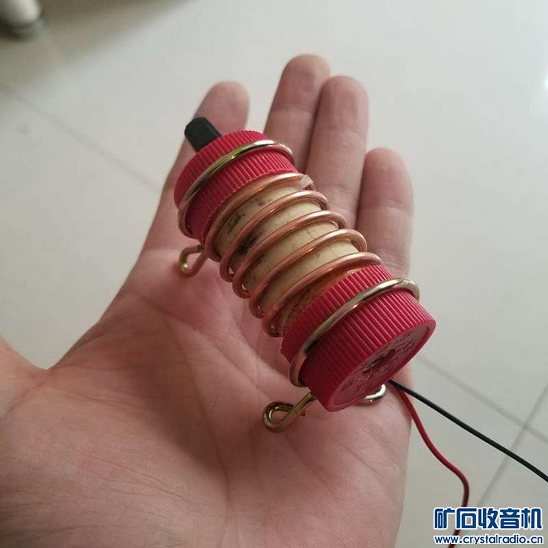

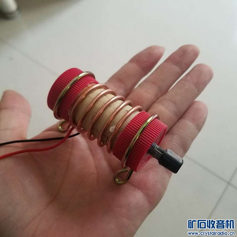

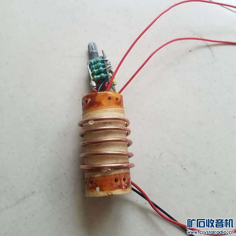

利用色环电感来选台,没有了空气电容和线圈,可以做的很小,而且多个波段都可以收听。
,骨架是用一个旧的陶瓷线圈改的, 一头是耳机插孔,另一头是波段旋钮。 接上天线,用一只shh耳机就能响了。
线路很简单,过程就略了,焊接完毕,准备组装:
电路图:
谢谢围观。

做的真好!  没有确定的空调电容怎么选台呢?

 楼主| 发表于 2019-4-4 15:41:15 | 显示全部楼层
就是利用不同的天线,和不同的电感来实现选台的,,,短波最多可以听到3个台,调频两个,遇到强台的时候,统统只有一个台,:)
发表于 2019-4-4 18:51:04 | 显示全部楼层
toomee555 发表于 2019-4-4 15:41
就是利用不同的天线,和不同的电感来实现选台的,,,短波最多可以听到3个台,调频两个,遇到强台的时候 ...
奥,明白,线圈与天线电容之间形成谐振。
