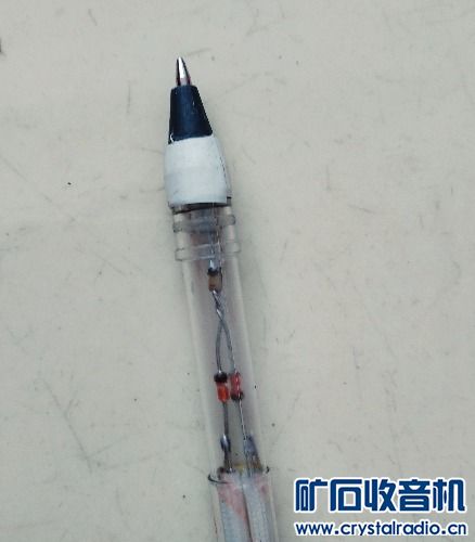

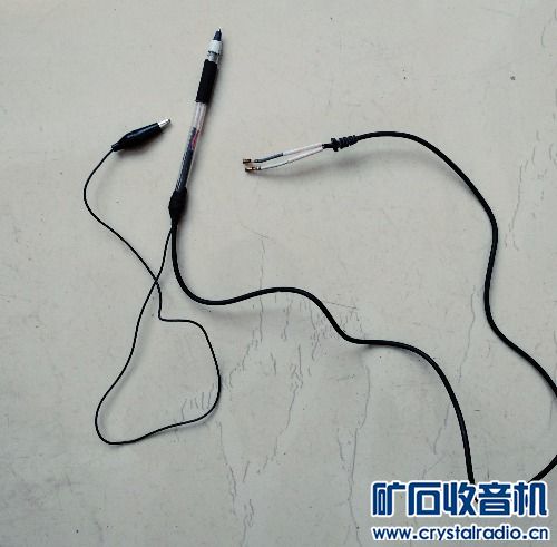

想对比下矿机在不同位置和天地线下信号的强度,就做了一个高频电压探头配合数字表mv档测矿机谐振电压。测出我的矿机在无天地线情况下本地台达到800mv。这种探头测出是峰值电压吗?有请专业矿友提示。发现圆笔芯做探头挺好用!
6

 楼主| 发表于 2019-4-5 11:46:25 来自手机 | 显示全部楼层
接上天线,谐振天压7Ⅴ
发表于 2019-4-5 12:30:41 | 显示全部楼层
电路是二倍压检波,测试结果要除以2,也就最多400mV峰值。
 楼主| 发表于 2019-4-5 14:43:51 | 显示全部楼层
7V除以2应该是3.5V才对是吗
发表于 2019-4-5 14:50:43 | 显示全部楼层
安庆矿友 发表于 2019-4-5 14:43
7V除以2应该是3.5V才对是吗
是的,没错。

这个真好!回头叫我爸“小花”也给我做一支,我的音频毫伏表就可以探高频了。
发表于 2020-6-17 09:50:17 | 显示全部楼层
介于平均值与峰值之间,如何想要获得更好的峰值检波效果,二极管应选用开关二极管,正向二极管快速导通,在取用电容C上(100P)建立峰值电压,截止时反向要接近完全关断状态。
另外,取用电容C越小越好,负载电阻越大越好,至少100M
发表于 2020-6-17 09:59:17 | 显示全部楼层
用作参考测试还是相当不错的,这个就是高频检波探头。如果设计在中波就成了音频信号寻迹仪,使用非常灵活。点赞一下
发表于 2020-6-17 10:07:49 | 显示全部楼层
峰峰值电压表探头,不用除以 2,有肖特基管子最好。
 楼主| 发表于 2020-6-17 13:34:40 来自手机 | 显示全部楼层
用的是网上1N34二极管,结电容较小,可能是肖特基二极管,RD600KΩ以上
发表于 2020-6-17 15:11:00 | 显示全部楼层
gxg0000 发表于 2020-6-17 09:50
介于平均值与峰值之间,如何想要获得更好的峰值检波效果,二极管应选用开关二极管,正向二极管快速导通,在 ...
那个电阻也不能太大,时间常数太大会出错。
