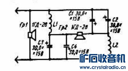

发表于 2019-4-3 12:19:55 | 显示全部楼层
给你个最简单的模拟立体声。我曾经用它装在电视机里(机内原来就有相同的两个喇叭)效果还可以,只是偶尔感到明显声音发自某一侧。用的是一小块酚醛板空心铆钉,可以用一小块印刷电路板刀刻。这不是高低音分频器,喇叭要用基本一样的两只,不能用高音与低音各一只。
对于单声道录音机,收音机或放大器来说,除了原有的扬声器之外,只需再增加一个扬声器和几个电感电容元件,一起装入另一个音箱中即可。放音时应该使两个扬声器的中心距不小于250mm。
电容器C1-C4.可采用任何型号的电解电容。线圈L1和L2分别绕在两个内径为20mm,长度为20mm的骨架上,各用Φ0.4,漆包线绕260师。
 楼主| 发表于 2019-4-3 13:38:55 | 显示全部楼层
于海旺 发表于 2019-4-3 12:19
给你个最简单的模拟立体声。我曾经用它装在电视机里(机内原来就有相同的两个喇叭)效果还可以,只是偶尔感 ...
谢谢老师,学习了。
