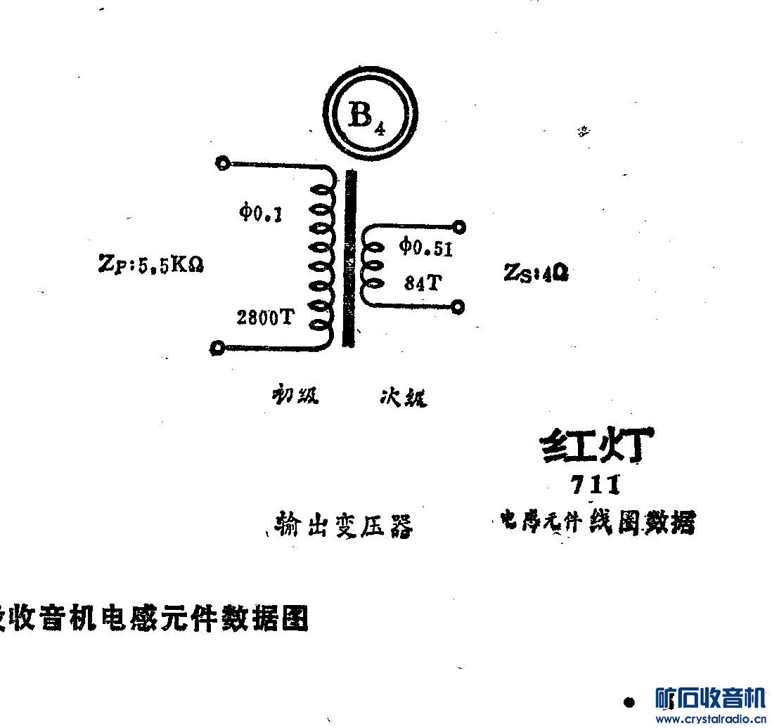

发表于 2019-4-3 11:35:13 | 显示全部楼层
    最好要把输出变压器的效率考虑进去,加不加效率因素,计算出来的数值是不一样的。
    例如,红灯711的输出变压器次级4欧 84T,初级2800T,初级阻抗是多少?如果不加效率因素,计算出来初级是4.44K,但是考虑效率因素之后,初级阻抗是5.5K,这才是正确的数值。
    可以看一下有关的理论介绍。
