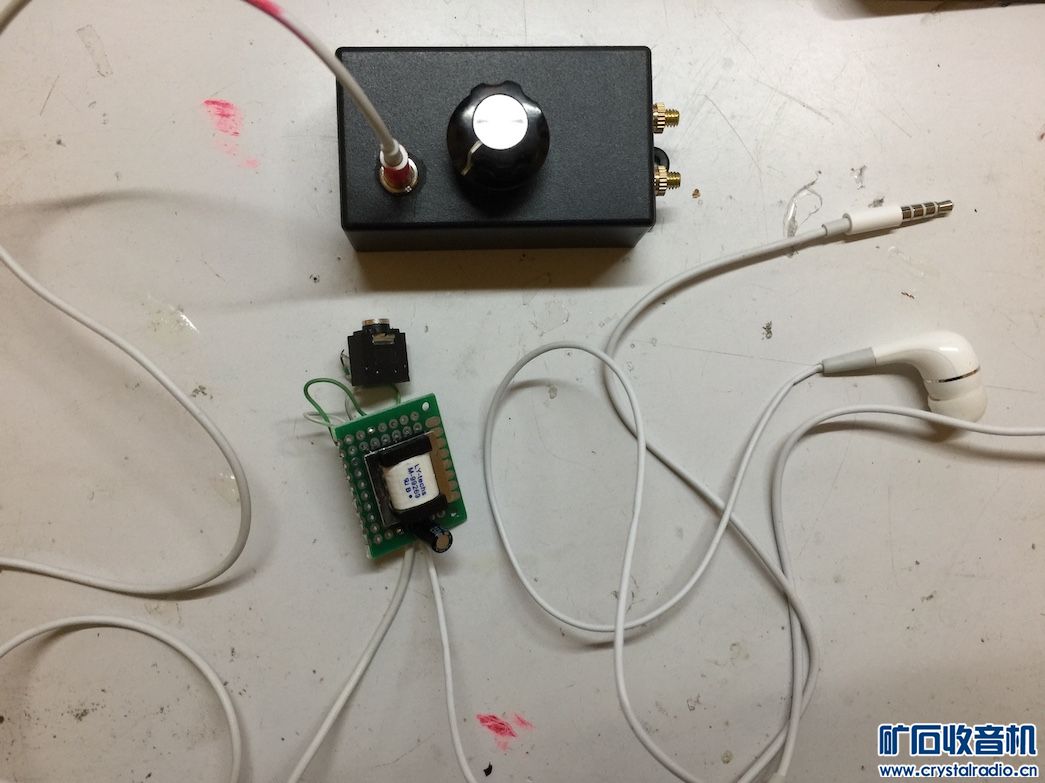

用这條蘋果手机录音线录制FM 矿机, 不用放大器也可 录到.

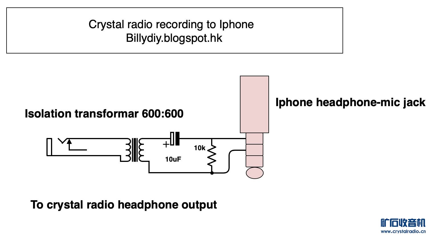

用600欧比600欧变压器做直流分离,10k电阻告知手机要用外置咪
发表于 2019-4-3 09:34:44 | 显示全部楼层
意思是接麦的地方直接接耳机麦克那两个点?
