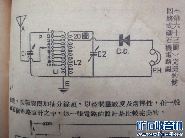

老书上的单回路,双回路矿石机
 楼主| 发表于 2019-4-2 10:47:09 | 显示全部楼层
最后一图注意;
漏了一旁路电龙。应该是印书时漏的

发表于 2019-4-3 07:30:44 | 显示全部楼层
那个滤波电容,实际是由耳机等的分布电容代替了这个功能。所以不装也没有多大影响。

 楼主| 发表于 2019-4-3 10:31:41 | 显示全部楼层
矿友们;
矿机有百年历史的旁路电容应该有用的。
发表于 2019-4-7 12:30:00 | 显示全部楼层
或者是并一合适阻值的电阻也行吧
发表于 2019-4-7 13:16:03 | 显示全部楼层
        单回路的选择性比较差。
