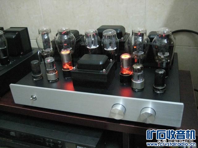

胆机功放与晶体管功放的区别(转载)
电子管是一种在气密性封闭容器中产生电流传导,利用电场对真空中的电子流的作用以获得信号放大或振荡的电子器件。早期应用于电视机、收音机、扩音机等电子产品中,近年来逐渐被晶体管和集成电路所取代,但目前在一些高保真音响器材中,仍然使用电子管作为音频功率放大器件。由于电子管体积大、功耗大、发热厉害、寿命短、电源利用效率低、结构脆弱而且需要高压电源的缺点,现在它的绝大部分用途已经基本被固体器件晶体管所取代。但是电子管负载能力强,线性性能优于晶体管,在高频大功率领域的工作特性要比晶体管更好,所以仍然在一些地方(如大功率无线电发射设备)继续发挥着不可替代的作用。
电子管有的用于放大,有的用于润色。胆机有他独特的“胆味”,声音温暖耐听,音乐感好,氛围好。胆机是音响业界最古老而又经久不衰的长青树,其显著的优点是声音甜美柔和、自然关切,尤其动态范围之大,线性之好,绝非其他器件所能轻易替代。胆机分单端、推挽两大类,各有特点,单端机功率小,声音特别有人情味,就是常说的胆味,但是功率小。推挽机比单端机做到比较大的功率,不过声音比起单端来偏向石机的风格。

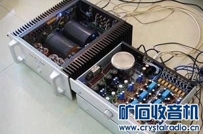

晶体管(transistor)是一种固体半导体器件,可以用于检波、整流、放大、开关、稳压、信号调制和许多其它功能。晶体管作为一种可变开关,基于输入的电压,控制流出的电流,因此晶体管可做为电流的开关,和一般机械开关(如Relay、switch)不同处在于晶体管是利用电讯号来控制,而且开关速度可以非常之快,在实验室中的切换速度可达100GHz以上。
晶体管主要分为两大类:双极性晶体管(BJT)和场效应晶体管(FET)。
胆机功放与晶体管功放的区别
晶体管有三个极:双极性晶体管的三个极,分别由N型跟P型组成发射极(Emitter)、基极(Base)和集电极(Collector); 场效应晶体管的三个极,分别是源极(Source)、栅极(Gate)和漏极(Drain)。晶体管因为有三种极性,所以也有三种的使用方式,分别是发射极接地(又称共射放大、CE组态)、基极接地(又称共基放大、CB组态)和集电极接地(又称共集放大、CC组态、发射极随隅器)。在双极性晶体管中,射极到基极的很小的电流,会使得发射极到集电极之间,产生大电流;在场效应晶体管中,在栅极施加小电压,来控制源极和泄极之间的电流。在模拟电路中,晶体管用于放大器、音频放大器、射频放大器、稳压电路;在计算机电源中,主要用于开关电源。

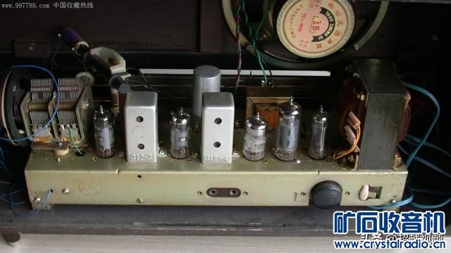

同电子管相比,晶体管具有诸多优越性,体积小.晶体管比电子管体积小很多,需要空间比电子管小很多,电器使用晶体管可以做的很小。
无论多么优良的电子管,都将因阴极原子的变化和慢性漏气而逐渐劣化。由于技术上的原因,晶体管制作之初也存在同样的问题。随着材料制作上的进步以及多方面的改善,晶体管的寿命一般比电子管长100到1000倍,称得起永久性器件的美名。
消耗电能极少
仅为电子管的十分之一或几十分之一。它不像电子管那样需要加热灯丝以产生自由电子。一台晶体管收音机只要几节干电池就可以半年一年地听下去,这对电子管收音机来说,是难以做到的。
不需预热
一开机就工作。例如,晶体管收音机一开就响,晶体管电视机一开就很快出现画面。电子管设备就做不到这一点。开机后,非得等一会儿才听得到声音,看得到画面。显然,在军事、测量、记录等方面,晶体管是非常有优势的。
工作电压范围大
理论上和实际证明,不同种类的晶体管可以在低于1伏到上千伏电压下工作,而电子管的第二电源(乙电)最低也要数伏,最高也就1000多伏,所以晶体管能被用在更广泛的电路中,使其他优势得以发挥。
结实可靠
比电子管可靠100倍,耐冲击、耐振动,这都是电子管所无法比拟的。另外,晶体管的体积只有电子管的十分之一到百分之一,放热很少,可用于设计小型、复杂、可靠的电路。晶体管的制造工艺虽然精密,但工序简便,有利于提高元器件的安装密度。
