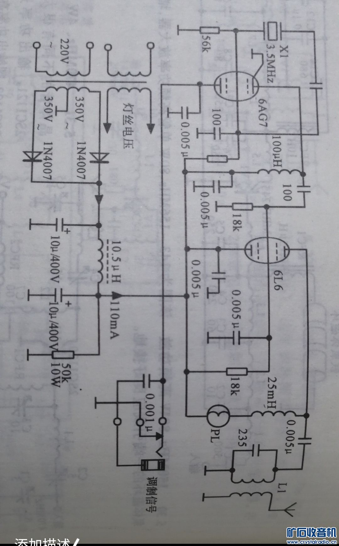

我对这张图实在是吃不透了,2001年出版的书,图纸这样都能出版!实在是吃不透!以后出的书更加厉害了!哈哈!我现在是用同学的电脑,远程,才能登录上来!难为坏了!该死的5秒等待。但是从国外登录就没问题,上传图片也正常!国内就永远是 5秒等待!晕菜了!

连了乙电的屏极直接接地,有才,简化的不成样的阴极,还有两个管子完全画成一种结构,对初学者就是误导,6L6是束射四极管,不是五极管,束射屏的结构完全没画出来。

现在很多书连电路图都不认真画一下,以前还没有这么先进的绘图软件,电路图的质量要好多了。

电路图不正确。
风流侠客 发表于 2019-3-31 22:42
连了乙电的屏极直接接地,有才,简化的不成样的阴极,还有两个管子完全画成一种结构,对初学者就是误导, ...
那个表示管子外壳接地吧?也许是铁壳管子。震荡管确实画错了。

这种是自定义画法,先不说原理图对不对,没有规范。只有画图的人知道画的是什么。

6ag7铁壳管,外壳接地,画得连起来了。
